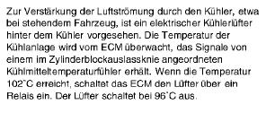

Zitat Dieter: "Fan On at 102 degC; Off at 96 degC" (Kühlmitteltemperatur)
ausser: Sicherung vorn defekt oder Motor festgegammelt
(alles schon 100.000.000.000 besprochen -> such mal nach "braunen Stecker" / "20A Sicherung")

Jo, hab meinen Beitrag mal berichtigt ;) und noch folgendes im Handbuch gefunden:
Kuehl.jpeg [ 14.26 KiB | 4363-mal betrachtet ]
