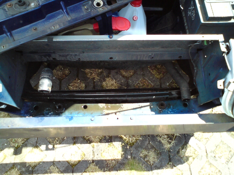

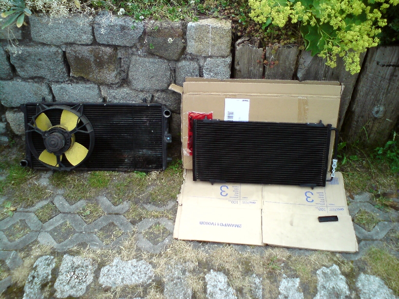

hab ja vor kurzem nach nem günstigen Austausch Kühler gefragt und nun den hier bestellt:
http://www2.kbn-shop.de/parts/product.p ... t=0&page=1
wollte jetzt mal fragen ob den schon jemand verbaut hat, hab mich nämlich gerade am Tausch versucht, dabei sind folgende Probleme aufgetaucht, die mich langsam befürchten lassen, ich hätte den falschen geordert:
Die Haltenippel passen nicht einwandfrei in die Aussparungen(gut das kriegt man noch irgendwie hin)
Der neue hat beide Anschlüsse auf einer Seite mit anderem Schlauchdurchmesser als der alte, wobei ich mir hier nicht ganz sicher bin wie die Schläuche richtig befestigt werden.
Hab noch keinen Weg entdeckt das System nach Einbau zu entlüften, muss man hier noch selbst was bohren?
Nun noch ein paar Bilder vom Schauplatz:
123456.JPG [ 472.04 KiB | 5503-mal betrachtet ]
1234567.JPG [ 581.21 KiB | 5503-mal betrachtet ]
Vielen Dank und Gruß
Stefan

Also wenn der Neue Kühler das da oben auf dem Bild der Rechte ist schmeiß ich mich weg :lol: :lol: :lol:
Das ist der Klimakühler und nich der Wasserkühler
und Steht ja auch in deinem link :up: :up: :up: KONDENSATOR und nicht Kühler

ich habe mal bei denen angefragt und die KBA Nr. mitgeteilt. Der Kühler hat jetzt die Bestell Nr. "AU2122" und kostet immer noch 90,-€ und ist verfügbar :up: . Da steht zwar für MG Metro aber die Netzmaße, Teilenummern und Zeichnung sind identisch mit dem Link von oben:
Hier der neue Link zum Kühler oder halt nach AU2122 suchen lassen: http://www.kbn-shop.de/parts/product.ph ... t=0&page=1
