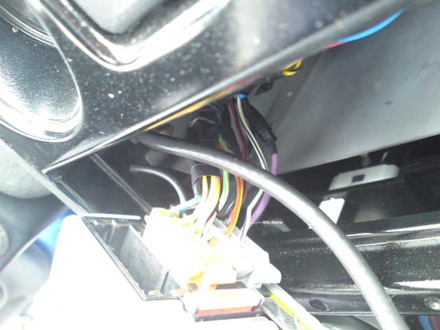

ich weiß das dass Thema hier schon öfter besprochen wurde und das es wunderbare Bilder dazu gibt, wo das orange-weiße Kabel sitzt.
In meinem TF habe ich ein Becker traffic pro welches wohl schon werkseitig eingebaut wurde.
Funzt auch wunderbar, ausser das die GAL-Funktion nicht geht!

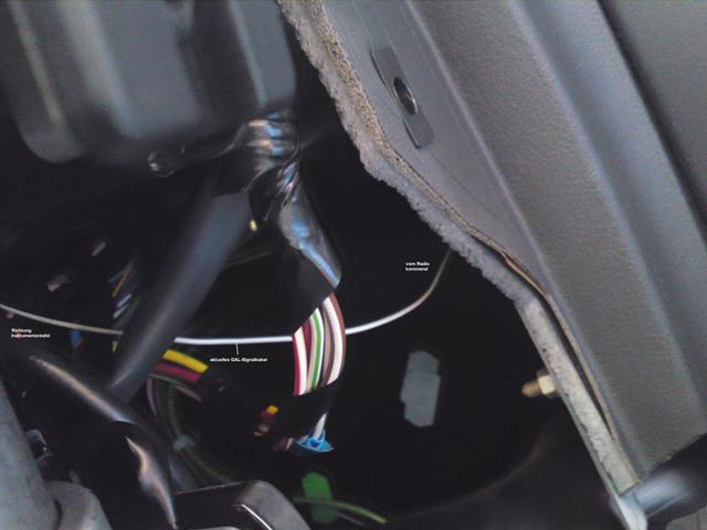

Ich dacht mir, dann wird wohl das GAL-Signal nicht angeschlossen sein, also Radio ausgebaut und siehe da, am GAL-Pin ist ein Kabelangeschlossen welches irgenwie in Richtung Instrumententafel verschwindet! :konfus:

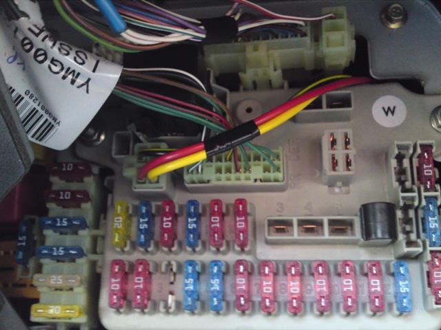

Dann habe ich mir den Sicherungskasten mal angeschaut um nach dem orange-weißen Kabel zu suchen, aber bei mir ist dieses Kabel blau-weiß :konfus:
So nun die großen Fragen:
Warum geht das angeschlossene Kabel nicht?
Ist das Blau-Weiße das Richtige?

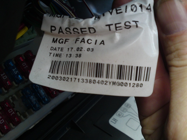

Auf dem Kabelbaum am Sicherungskasten steht nur war von MGF nit MGTF, habe ich einen alten Kabelbaum an dem ich das GAL-Signal nicht an dieser Stelle abgreifen kann, daher das Kabel blau-weiß?
Wenn das Blau-Weiße das Richige ist, würde ich es mal umklemmen uns schauen ob es so geht!
Anbei ein paar Fotos zur Verdeutlichung!

Dateikommentar: aktuelles GAL-Kabel unter dem Lenkrad

Dateikommentar: GAL-Signalkabel am Radiostecker
Kabelbaumbeschriftung klein.JPG [ 114.46 KiB | 6234-mal betrachtet ]

Kabelbaum passt schon.... lt. label 2003... da wurden keine F mehr gefertigt!

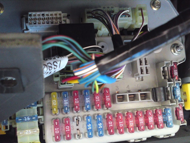

um Andreas Frage zu klären, habe ich noch ein Bild von meinem Sicherungskasten in der totalen gemacht. Vielleicht kann mir ja einer von euch sagen ob das ein TF oder ein MK2 Sicherungskasten ist.
Gruß Fabian
Dateikommentar: Was bin ich? Ein TF oder ein MK2 Sicherungskasten?

Beitrag Re: GAL-Signal im TF160
Worauf willste denn hinaus ??
Orange-weiss ist die Leitungsfarbe, da oben an dem Stecker, viertes? Fach von links und ein sogenanntes TF Sicherungsfeld gibt es erst ab 2004 mit den MINI Relais.
Alles andere ist MK1 MGF (gelb-grün) mit mechanischem Tacho oder MK2 F/TF mit digitalem Tacho ... orange-weiss
http://www.mgfcar.de/navi/index.htm
Und wenn's nicht da ist, dann hat's einer weggemacht. Mussu suchen gehen
Ah jetzt ja!
Die Leitung war etwas länger aber jetzt habe auch ich es verstanden :up:
Als TF-Fahrer dachte ich halt, dass der TF-Sicherungskasten der Richige ist und nicht der vom MK2!
Ich muß halt noch viel lernen als TF-Rookie :oops:
