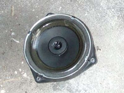

Habe seit ca. einem Monat einen MG-mgf 1,8i.
Also, vorme Links in der Tür hats mir den Lautsprecher gehimmelt.
Diesen habe ich nun ausgebaut und festgestellt das der keine beschriftung hat.
Es sieht mir so aus als wären die von der Originalausstattung.
D.h. ich suche die Kenndaten der Originallautsprechers.
und mit stellt sich die Frage ob da noch nen Verstärker irgendwo zwischen sitzen könnte oder das direkt im Radio ist.
Das Radio ist glaub ich von VDO (cd 571x)
Währe dankbar für jede Hilfe.
mfg sCheNier

wenn der Vorbesitzer keinen Verstärker eingebaut hat ist der Lautsprecher direkt am Radio angeschlossen.
Wenn du Ersatz benötigst hast du Deluxe Auto (Gebrauchtwarenhändler in Köln) direkt vor der Tür, wenn man direkt dort einkauft scheint das empfehlenswert zu sein, wenn du bessere benötigst benutzt du am besten die Suche.
Gruß klaus

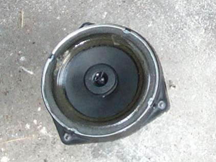

die Originalteile sehen so aus:
Mit Plastikgehäuse hinten dran.
Wenn keine Originalen drin sind, dann den Kram aus dem Gehäuse rauspulen und andere reinbauen.
Gebrauchte Originale würd ich nicht einbauen.
Beim Zusammenbau drauf achten, das das Gehäuse drauf ist, und die Plastik-Türfolie wieder umfassend befestigt ist.
da noch ein paar Links
http://www.mgfcar.de/audio/index.htm
http://www.mgfcar.de/audio/mgf.sound.htm
