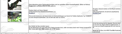

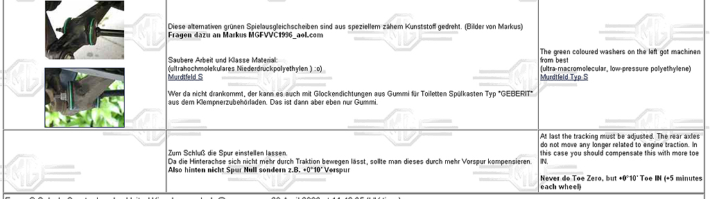

Ich präzisiere:
Vorne +0°05' Vorspur
hinten +0°10' Vorspur (mit CW's, OHNE Tieferlegung)
Grüess
Andy
Do 3. Jun 2010, 11:17
Beiträge: 386
Wohnort: Neukirchen b. SR
Beitrag Re: Spureinstellung MGF / TF, bitte nicht schlagen!
Und bei Dieter steht für den F hinten:
"Jedoch bei Compliance Washer oder PU Buchsen UND 340mm Fahrhöhe Spur Null"
:arrow: Nimm einfach +0°5' Vorspur pro Rad und gut is :idea:
Beiträge: 667
Dann widerspricht er sich ja selber! :roll:
WO steht das geschrieben? Habe von Dieters Site andere Werte.
Habe die genommen, wo der CW-Einbau erklärt wird.
Oder meinst Du PRO RAD +5'? Also pro Hinterachse Gesamtspur +10', dann würde es wieder passen.
Grüess
Andy

Do 3. Jun 2010, 11:27
Beiträge: 1072
aus dem Archivboard, Dieters Seite ( http://www.mgfcar.de/Nikolaj_Klingemann ... ellung.htm) und aus meinen Unterlagen:
Pro RAD
Do 3. Jun 2010, 12:00
Beiträge: 667
Neee... +0°10' Vorspur auf HINTERACHSE, also +0°05' pro RAD.
See picture...
...oder bin ich doof oder was ...? :angel:
Grüess
Andy
