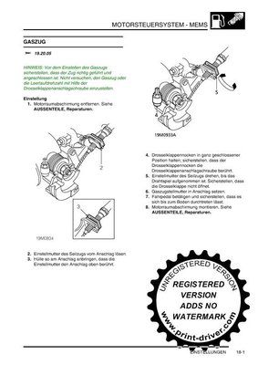

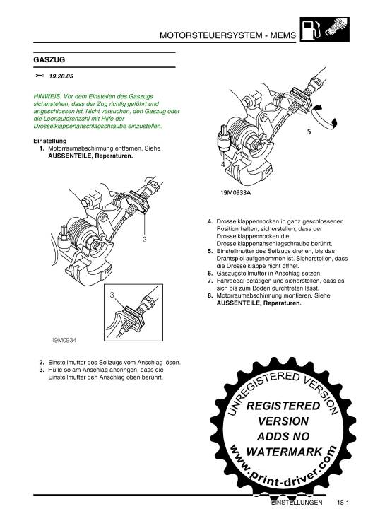

Beitrag Re: Drehzahl geht rauf NACH dem Auskuppeln!
Vielleicht passt diese Beschreibung ja. :?:
wmtf0493(2)G_p01.jpg [ 51.7 KiB | 10004-mal betrachtet ]
