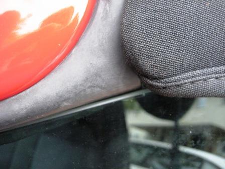

Auf der Fahrerseite verbleibt bei geschlossenem Fenster ein kleiner Spalt in dem Dreieck Frontscheibenrahmen/Verdeck/Seitenscheibe.Der Spalt ist ca. 2-3mm breit und sorgt bei stärkerem Regen für einen nassen Fahrersitz.
Kennt ihr das Problem und was kann man dagegen tun.

Dateikommentar: Anbei ein Bild der Schwachstelle

Hallo, auf dem Bild sieht man das sehr schlecht, aber für mich sieht das so aus als ob das Fenster zu hoch steht und nicht in den Gummi reinrutscht sondern aufliegt, das ist kein Spalt das ist ein Loch. Weiter unten am Rahmen dürfte die Scheibenoberkante nicht mehr zu sehen sein.
Gruß Klaus

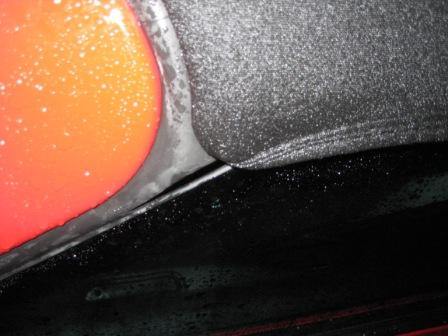

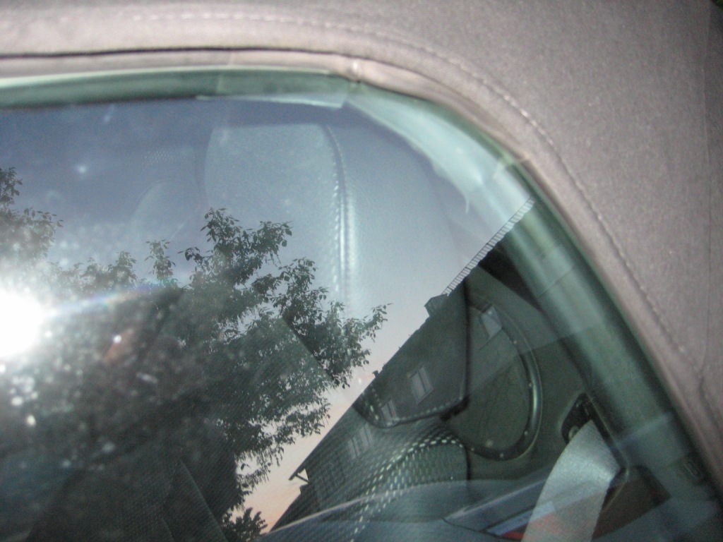

Wenn das Dach offen ist und die Scheibe hochgefahren wird, entsteht überhaupt kein Spalt. Es sieht richtig gut aus.
Wenn das Dach geschlossen ist, die Tür auch geschlossen ist und man das Fenster hochfährt (und wenn man auf der Beifahrerseite aussteigt, die Fahrertür also nicht mehr öffnet, dann sieht sie Stelle deutlich besser aus.
Ich hoffe, man sieht es auf den Bildern.
Es spricht also alles dafür, dass das Problem mit der Position der Tür und des Fensters zu tun hat.
An welchen Schrauben soll ich nun drehen um eine (positive) Veränderung zu bekommen?
Muß die Tür etwas weiter geneigt werden, hin zum Fahrgastraum, damit die Scheibe unter das Verdeckgummi schlüpfen kann?
Gruß, Jürgen

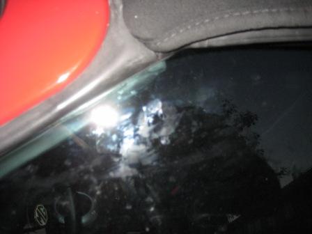

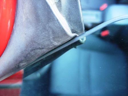

schade, aber das bringt nichts. Selbst wenn ich die Mutter komplett lose drehe, so daß das Dach keine Spannung mehr hat, rutscht die Scheibe nicht unter die Dichtung des Verdecks.
Einzige Möglichkeit ist, die Scheibe beim Schließen der Tür vorsichtig unter den Gummi des verdecks (hinten) zu drücken und die Tür dann langsam ganz zuzudrücken.
Dann sieht es aus wie auf den beiden Photos. Beim normalen Schließen liegt das Fenster an der Verdeckdichtung an und "schlüpft" nicht darunter. So ensteht dann vorne der Spalt.

die darf hinten nicht so weit hoch.
Würde wetten, das der Anschlagwinkel (Mitte Tür) verbogen ist, oder zu hoch sitzt. Evtl ist auch der Pinöpel (Scheibenanschlag) unten an der Scheibe lose .

nein, das wäre leider ganz und gar nicht korrekt.
Die Beschreibung + Bilder sind da ganz eindeutig: die Scheibe fährt ein klein wenig zu hoch und sollte in der Höhe (-Anschlag) justiert werden.
Wenn die Scheibe an der Verdeckdichtung aussen anliegt, kann sie gar nicht mehr gleichmässig an der A-Säulendichtung anliegen.
Vermutlich ist das Problem Jürgens mit einer minimalen Justage der Anschläge beseitigt.

Die Scheibe darf Aussen nicht anliegen, die muss leicht schlüpfen da die Dichtung im Gummi ja auch einen kleinen Winkel hat, die sieht tatsächlich ein wenig zu hoch aus, Dieter hat dir ja seinen zugehörigen Link gepostet, bei Dieter findest du alles was du benötigst um dein Fahrzeug bei Laune zu halten, danke Dieter, man kann es nicht oft genug schreiben :up:
