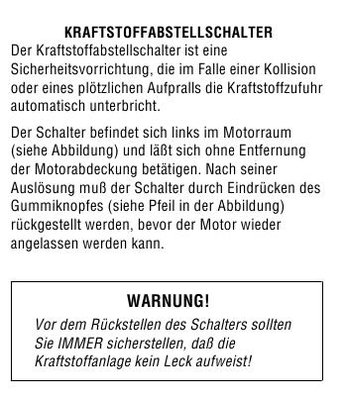

Wegfahrsperre scheidet aus,wenn der Anlasser dreht. Hast du denn einen Zündfunken? Hast du schon mal den Crashschalter gedrückt?

Crashschalter? Der sitzt in Fahrtrichtung gaaanz links hinten in der Ecke vom Motorraum, mit so ner Gummikappe?
Da hab ich mal drauf rum gedrückt, nachdem ich es hier im Forum gelesen hab, da spürt man aber keinen richtigen Druckpunkt...

Was is mit dem Knopf im hinteren Kofferraum (Motorstillegung)???????

den hab ich gefunden, kann ihn aber nicht reindrücken / betätigen. Ist das ein gutes Zeichen?

Gute Frage, ich hab das Teil noch nie gedrückt......weiss nicht ob das ne An/Aus-Funktion ist und was da genau unterbrochen wird. Denke mal die Benzinzufuhr?!

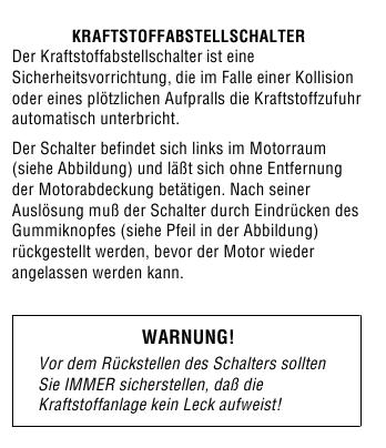

So stehts geschrieben:
111.jpeg [ 35.88 KiB | 10777-mal betrachtet ]
