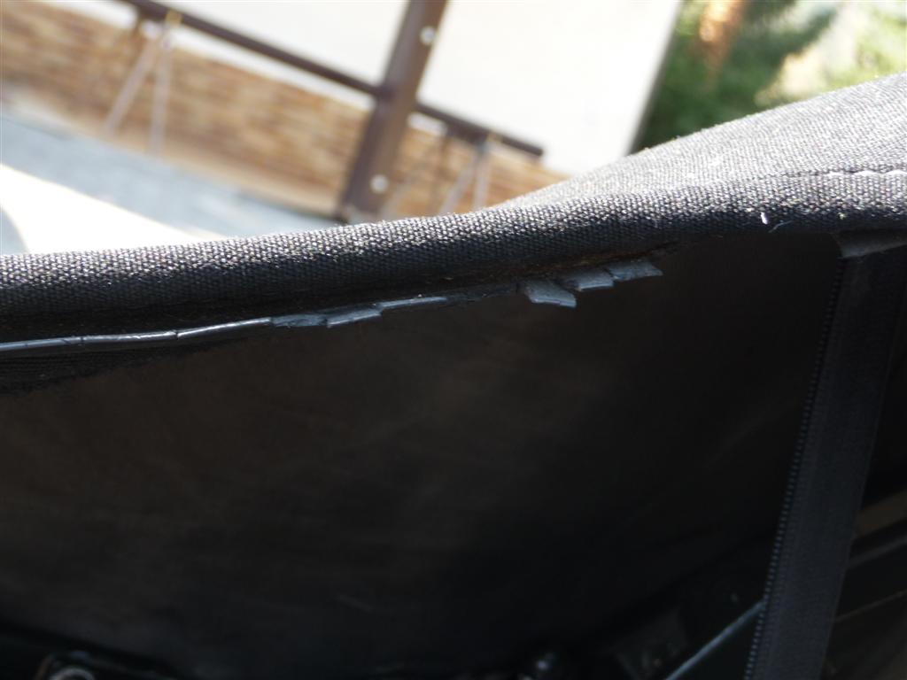

habe gestern meine Heckscheibe zwecks Erneuerung ausgebaut. Dabei musste ich leider feststellen das die Dichtungen (wie auf dem Bild) am Verdeck nicht mehr die allerbesten sind. Hat jemand eine Idee wie ich das hinbekomme ohne das ganze Verdeck abzubauen und beim Sattler vorbeizubringen?

ähem...ja von hier aus die gleiche frage :angel: :angel:
bei mir siehts hinten rechts nämlich ähnlich hässlich aus, dachte wenn ich irgendwann.... mal ne neue heckscheibe wechsel ist das automatisch dann auch neu...war wohl ein denkfehler...diese dichtungen sitzen doch aber gleich neben der heckscheibe, also auf dem gleichen stoff-teil und dann kommt erst der reissverschluss und das eigentliche verdeck. mmmh, muss man wohl ne komplett neue mit stoff bestellen anscheinend...
edit...oops, streichen sie meinen kommentar, bei mir ist es wirklich auf dem teil mit der heckscheibe und nicht wie auf dem foto auf der "verdeck-seite". denke da hilft wohl nur ein neues verdeck oder der sattler?

nun ich werde es mir noch einmal genauer ansehen aber ich denke das es keine richtige Dichtung ist, da ja der Andruck auf eine Dichtfläche fehlt. Da ja alles trotzdem dicht ist vermute ich mal eher das diese "Dichtung" verhindern soll das sich zu viel Schmutz zwischen Scheibe und Verdeck ablagert. Wäre unter dieser Annahme dann nicht so dramatisch schlimm. Ich habe nur gehofft das jemand ein ähnliches Problem hat. Lasse mich aber gerne korrigieren falls mein Eindruck falsch sein sollte
