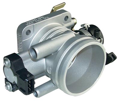

Kann mir vielleicht jemand sagen, ob man anhand der oben auf der DK eingravierten Ziffern identifizieren kann, was das für eine ist? 48 oder 52 mm?
Schon mal Danke im voraus!

original ist nur die 48mm verbaut, die passenden originalnummern findeste hier links bei nr.1 (diese nummer wurde aber ein paar mal ersetzt, siehste ja):
http://www.mgfcar.de/epc/5945.htm
gruss an9el

Danke! :up: Auf die Idee mit der MHB-Nummer hätte ich auch selbst kommen können. :konfus: :oops:
