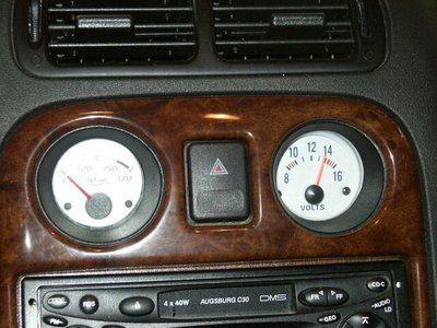

Mo 19. Apr 2010, 20:10
Beitrag Re: Tausch Uhr gegen Voltmeter
Fabrikat weiß ich jetzt nicht mehr,No Name, Preis lag so zwischen 23,00-28,00 Euro
Hab mal ein Bild gemacht, durch den Blitz ist die silbrige Scalenscheibe nicht zu erkennen.
Voltmeter MGF.jpg [ 65.2 KiB | 8390-mal betrachtet ]

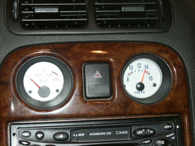

Mi 21. Apr 2010, 11:38
Beiträge: 430
Wohnort: Süddeutschland
Ich habe es bei mir vom Vorbesitzer, werde bald Bild machen ;)
