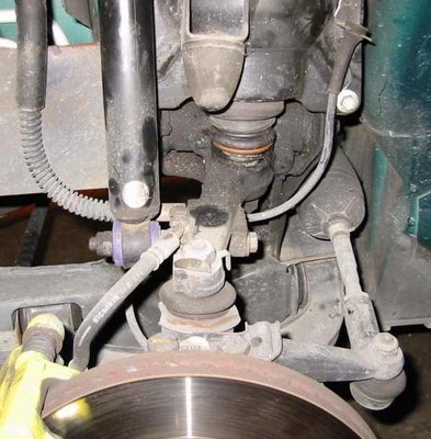

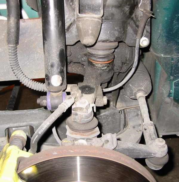

Hallo Gemeinde,
der TÜV-Mann hat bei meinem MGF die Gummis am Stoßdämpfer bemängelt.
...zu viel Spiel...
bei dem MG-Händler gibt es einen neuen Gummisatz (für 2 Stoßdämpfer) für 60,-€
neue Stoßdämpfer habe ich in einem Onlineshop für knapp 100,-€ gefunden
dann habe ich bei Dieter auf der Seite solche Buchsen gesehen.
sind das PU-Buchsen?
kennt jemand die Maße?
Danke und schöne Grüße
Andreas
PU.jpg [ 78.37 KiB | 4527-mal betrachtet ]

1. Ja
2. Ja, Mike Satur, und der verkauft die sogar ;)

Guten morgen zusammen . Da mich das Problem jetzt auch betrifft... Auf der Seite von Mike war ich . Den letzten Tag hab ich damit verbracht diese Dinger zu finden.
Jetzt also auf Mikes seite folgendes gesehn
Shocker Bush Kit-MGF Only
Jetzt fahr ich den tf und für den bietet der leider nichts an.
Hat hier jmd der tf Fahrer die Dinger schon drin? Kennt jmd die maße ?

Das Geht beim TF nicht da die Stoßdämpfer unten Neigend Gelagert sind.
