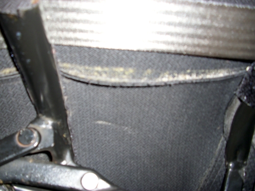

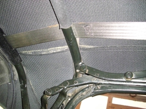

Ich mal wieder mit einem neuem Problem,
mein Verdeck löst sich ab, ich wollte fragen wie ich das wieder hinbekomme ohne es auszubauen, kennt jemand von euch dieses Problem?
Hoffe ihr könnt das Bild sehen, denn es ist schwer zu erklären ;)
Danke schonmal im voraus

Kannst du mit dem Finger zwischen den beiden Lagen komplett durch
fahren?
Ansonsten würde ich bei einem Sattler mal vorbei schauen!

besorge dir pattex hochwärmefest, die stellen beidseitig einpinseln , kurz antrocknen lassen und zusammendrücken.
versuch dann von innen ein stück holz unter der stebe durchzuführen , so das es genau an der verklebten stelle anliegt und dann von aussen die stelle mit irgendetwas beschweren.
mit schraubzwingen kommst du an dieser stelle nicht ran, es sei denn du hast irgendwo riesige teile rumliegen.
nach möglichkeit 24 stunden warten, dann ist die verbindung komplett...

nein ich kann nicht durchfassen, ist lediglich abgelöst..... das mit dem Klber klingt gut, aber ein Holzstück, das ist doch so eng unter der Strebe.... ich muss schauen, aber eine gute Idee, danke!
Aber was ich noch erfragen wollte, wodurch kommt das, dieses plötzliche lösen und das noch auf beiden Seiten gleichzeitig?

Ich denke mal, das der Kleber, der am Band vorhanden war, jetzt "Alterschwach" wird... ;)
Hab das auch, allerdings in meinem Fall löst sich das Verdeck vom Gestänge... hatte das schon mal geklebt, aber hat nicht gehalten, daher versuch ich das jetzt auch mal mit erwähntem "Pattex"...

Pattex ist wirklich eine sehr gute Lösung.
Damit habe ich schon viele Verdecke geklebt.
anstelle von holz kannst du auch was anderes nehmen.
Musst nur aufpassen, dass es nicht scharfkantig ist, nicht das du Dir noch ein loch zusätzlich reinhaust.
Ist eine etwas schwierige stelle, dort ranzukommen.
Alternativ kannst du es natürlich ausbauen.das ist aber sehr zeitintensiv und bei älteren verdecken auch riskant.
da es eben auch schon brüchig an den Kanten ist, kann es blitzschnell einreissen o.Ä.

naja das Verdeck ausbauen, oweia ich denke dafür habe ich nicht das knowhow;) aber ich werde es erstmal mit dem Pattex versuchen, denke mitte April, damit das Wetter etwas beständiger ist, habe keine Garage ;(
