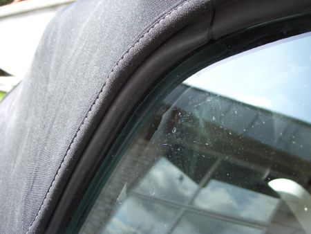

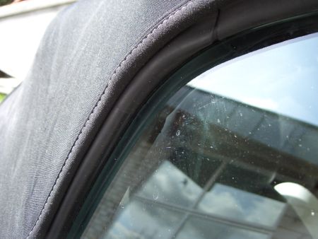

Beitrag Re: Beifahrertür schleift beim öffnen und schließen
hab mal ein paar Fotos von meinem Dichtungs-Scheibenproblem gemacht.
Hoffe man erkennt, was ich meine.
MGF Fahrerseite1.jpg [ 24.04 KiB | 13261-mal betrachtet ]
MGF_Beifahrerseite1.jpg [ 24.58 KiB | 13261-mal betrachtet ]
Grüsse Daniel
MGF, 1.8 16V, Leder schwarz/beige, tief, am Liebsten oben ohne
Do 1. Apr 2010, 12:46
Beiträge: 238
Wohnort: Mannheim
War deine Tür zu als du die Scheibe hochgefahren hast?
Wenn ja, fahr mal die Scheibe hoch wenn die Tür auf ist und versuch dann die Tür zu zumachen.
Achte dann darauf ob sich die Endposition der Scheibe verändert hat.
Für mich sieht das aus, als ob der Endschlag defekt oder nicht richtig eingestellt ist.
MFG
Volker
Do 1. Apr 2010, 13:13
Beiträge: 667
YEP! Bei mir sieht das ganz genau gleich aus, nur auf der anderen Seite, und noch extremer.
Ich kann das Fenster auch ganz nach oben fahren, bevor ich die Türe schliesse. Trotzdem
kommt das Fenster dann bei geschlossener Tür "unter" den Gummi, und nicht dran hin. Also
anliegend. Das Fenster bleibt auch auf der selben höhe, und sackt nicht ab. Das Fenster schliesst sonst
jedoch überall bündig ab. Es ist sogar dicht!!!
Und wie auf den Bildern ersichtlich, sieht auch bei mir die Gummidichtung links und rechts unterschiedlich aus.
Aber was hier abgebildet ist, ist noch "human", im vergleich zu dem Gewurstel, welches ich habe.
