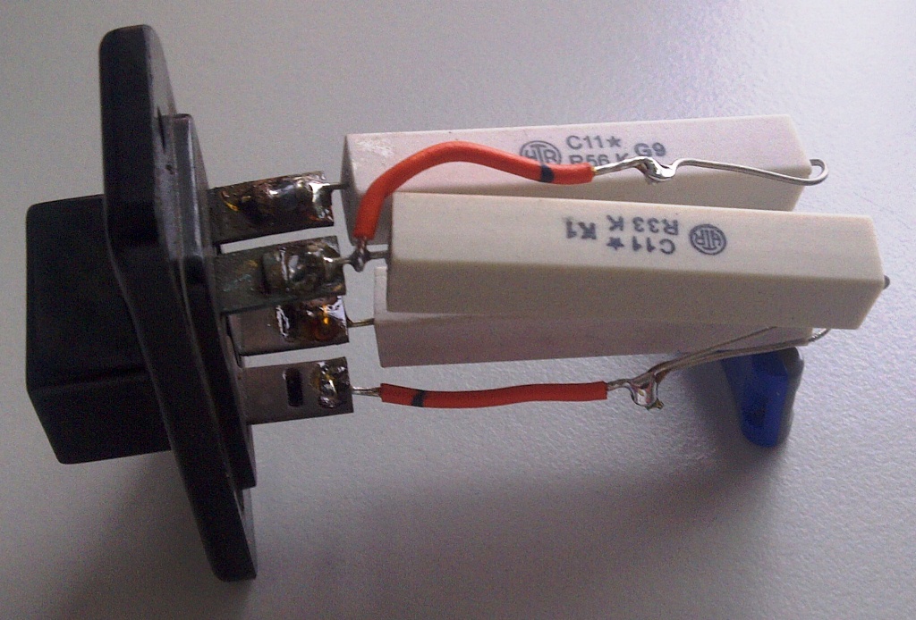

Das mit dem Vorwiderstand ist ne Krankheit, habe ich auch seit Ewigkeiten ... ich überlege, dort statt der dösigen Widerstände eine elektronische Regelung reinzusetzen (Impulsbreiten-Steuerung), dann geht das ganze auch stufenlos. Gibt bei Conrad da ein Modul für knapp 30 Euro, das geht aber nur bis 10 Ampère und da habe ich noch so meine Zweifel ...

Das mit den Lüfterwiderständen hatte ich auch. Gerade der dünne Draht geht sehr leicht kaputt.
Habe mir bei Conrad andere Widerstände besorgt die auch halten. Das hoffe ich zumindest denn die Halterung da unten ein und auszubauen überlebe ich nicht noch einmal. ;) Man ist das eng da unten.
Nach einer kleinen Lötaktion sieht das jetzt so bei mir aus.

Genau so hab ich das auch gemacht ... und hält, und hält und hält :D :up:
