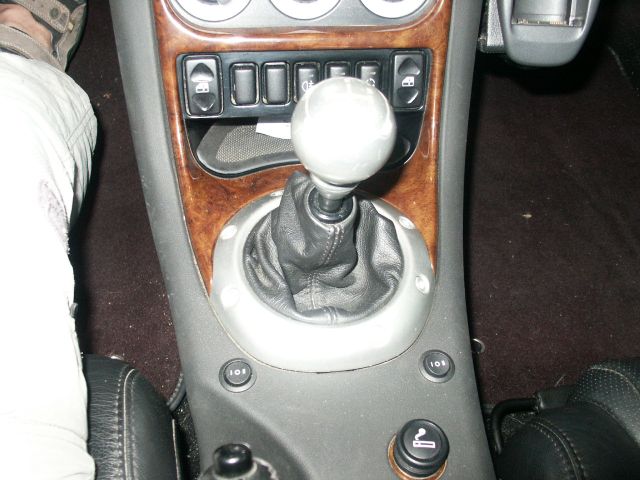

Meine runden 2-Stufenschalter hab ich vor dem Schalthebel eingebaut.
Do 15. Jan 2009, 20:27
Beitrag Re: Sitzheizung
Bild von den Schaltern
PICT0383-2.jpg [ 69.59 KiB | 9237-mal betrachtet ]
