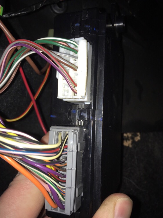

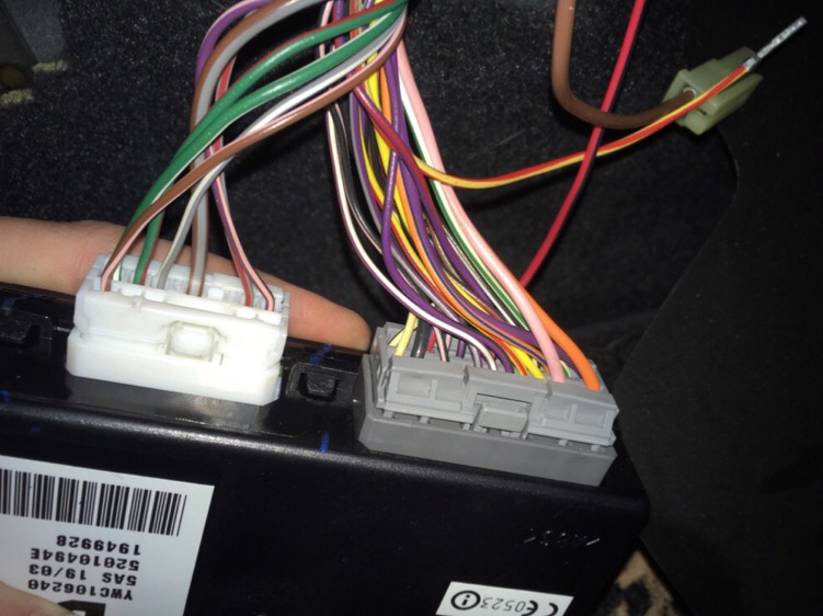

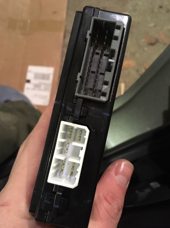

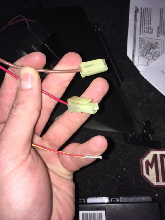

Beitrag Re: Nebelscheinwerfer Nachrüstung. Kabel gesucht. Hilfe erbe
Hallo zusammen,
grabe mal diesen Thread aus, da es inhaltlich dazu gehört.
Bin auch grade dabei, die Nebelscheinwerfer nachzurüsten und bin auch schon recht weit gekommen. Nebler sind drin, Kabelbaum (Original) ist verlegt und auch größtenteils schon angeschlossen. Nur drei Kabel (braun, rot-gelb, rot-schwarz) wollen irgendwie nirgends hinpassen. Auch aus der Anleitung auf mgfcar.com werde ich nicht wirklich schlau. Habe mal Fotos der Kabel und des Sicherungskastens angehängt, um das Problem zu erläutern. 4. Bild: die Kabel, 2.+3. Bild Multistecker am Sicherungskasten, 1. Bild Sicherungskasten ohne Multistecker
Wo gehören die also hin? Habe ich etwas übersehen?
P.S. Der Vorbesitzer hat mal eine Sitzheizung nachrüsten lassen. Könnte das das Problem sein?
VG Christian
Der kleine Stecker kommst in den MFU-Stecker, der hinten am Sicherungskasten ist.
Die beiden anderen kommen von der Vorderseite in den Sicherungskasten, an die offenen Anschlüße 4 und 5.
Zumindest bei 'nem MGf MK1.
Das Bild von Dir sieht aber gar nicht wie der Sicherungskasten aus - bzw. den hatte ich noch nie ganz drauen.
Siehe auch viewtopic.php?f=2&t=4810
Ich glaube nicht das die Nebelscheinwerfer an dem Alarmanlagensteuergerät angeschlossen werden sollen....
:konfus:
Da hab ich wohl was übersehen :lol: :roll:
Danke!

Mi 8. Feb 2017, 10:11
Beiträge: 5010
Schau mal unterm Lenkrad und nicht hinter der Mittelkonsole
