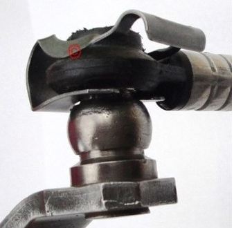

Hallo Zusammen, bei mir hat sich jetzt glaub auch auf einer seite diese Kugel gelöst..(noch nicht nachgeschaut aber eine seite ist komplett lose und bewegt sich nichtmehr) glaubt ihr ich krieg das mit diesem ding (siehe Bild) wieder hin oder brauch ich was anderes ? (kost nur 7€ inc. versand) will schon was Langfristigeres also kein Haargummie... :D
Quelle:
http://www.ebay.de/itm/WINDSCREEN-WIPER-LINKAGE-REPAIR-CLIP-MGF-MG-TF-ZR-ZS-ZT-ROVER-25-45-75-200-400-/260916009857?pt=UK_CarsParts_Vehicles_CarParts_SM&hash=item3cbfce5b81
Unbenannt.JPG [ 22.42 KiB | 7839-mal betrachtet ]
Gruß David

rodriguezstyle hat geschrieben:
glaubt ihr ich krieg das mit diesem ding (siehe Bild) wieder hin ...
keine Ahnung, da
- keine Erfahrung mit dem "Ding"
- ich Deine handwerklichen Fähigkeiten nicht kennen
für die nächsten Tage reichen auch 3 Kabelbinder, anstatt 'nem Haargummi ( wie's die "verbaut" werden, habe ich mal gepostet )
langfristig:
das original Rep-Kit würde ich nicht nehmen.
entweder
das Mike-Satur-Rep.Kit ( aber momentan out of stock )
oder
selber reparieren ( Lösung ähnlich wie Mike Satur Version ). Wurde von einigen Fahrern schon gemacht.
Bilder gibts dazu im Board ( z.B. eins von mir )
