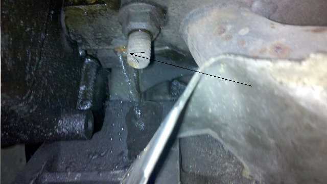

Hallo, meine Zylinderkopfdichtung hat den Geist aufgegeben.Genau an der Lichmaschinenseite.Hat jemand eine genaue Anleitung wie man den Wechsel selber hinbekommt. Würde mich sonst ungern von dem Schätzchen trennen :-( .
Für einen Tipp oder Anleitung währe ich dankbar.
Falk V.
Dateikommentar: Hier sieht man wie das Wasser rausläuft.
77_2.jpg [ 2.21 KiB | 11100-mal betrachtet ]

Beitrag Re: Zylinderkopfdichtung wechseln
Hab wohl ein falsches Foto hochgeladen?

Macht nix, Falk, den Anblick kennen die meisten hier aus eigener Geschichte :mrgreen: Da geht die nämlich meistens hops.
Aber: MPi oder VVC? Mit Klima oder ohne?
Hallo Mykel, es ist ein VVC mit Klima von 1996.

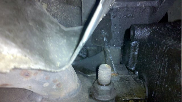

WAsserauslauf.jpg [ 39.67 KiB | 11059-mal betrachtet ]

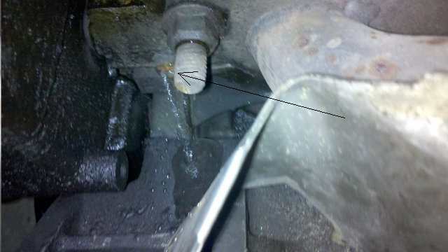

Foto ist auf dem Kopf. Habe es mal gedreht.
WAsserauslauf.jpg [ 27.49 KiB | 11058-mal betrachtet ]
Na das ist doch mal offensichtilich. :-(
