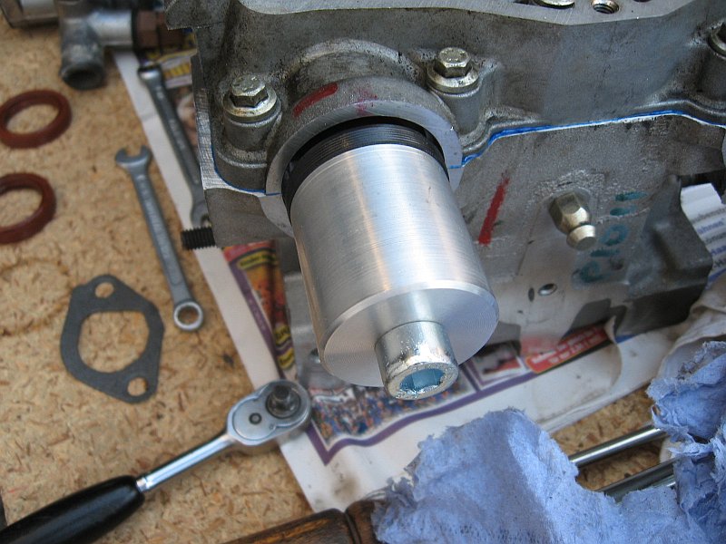

Noch ein kleiner Nachtrag:
Als Dichtmittel habe ich die blaue Loctite Gehäusedichtmasse genommen und gaanz dünn aufgetragen, die ist laut Loctite für Steuergehäuse geeignet.
Für die Simmerringe hab ich mir ein kleines Tool gedreht.
Das hilft wenigsten auf der Räderseite, weil man es da mit der 10er Schraube schön gleichmäßig anziehen kann. Auf der hinteren oder linken Seite ist es dann schon ein Gefummel.

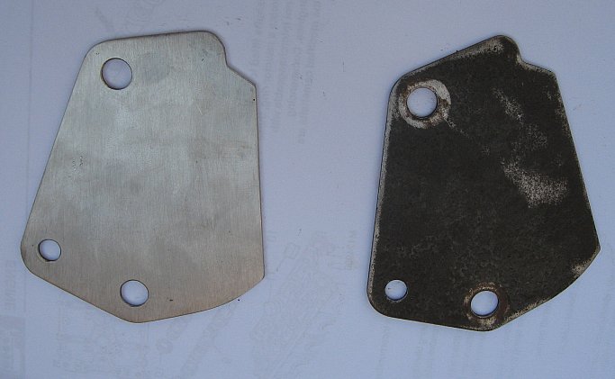

Bei der Gelegenheit hab ich mir von einem unserer Blechgötter schnell den Deckel für die Auslassnockenwelle aus Edelstahl machen lassen. Der originale war schwer verrostet...
Dateikommentar: Tool
IMG_1939_small.jpg [ 48.5 KiB | 5739-mal betrachtet ]
Dateikommentar: So gehts auf der Räderseite
IMG_1943_small.jpg [ 112.49 KiB | 5739-mal betrachtet ]
Dateikommentar: Neuer VA-Deckel
IMG_1947_small.jpg [ 48.18 KiB | 5739-mal betrachtet ]
