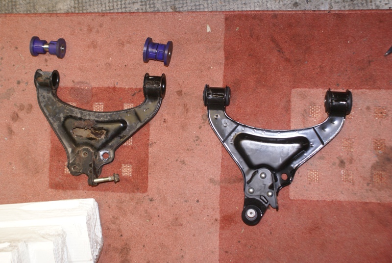

So heute habe ich mich endlich an den Querlenker gemacht. War doch etwas mehr Aufwand den alten da rauszubekommen, da eigentlich alle Schrauben vom Hilfsrahmen derart zugerostet waren, dass ich Angst hatte sie abzureissen. Während sie in WD40 badeten habe ich den Ausgleichsbehälter vom Polo 6N eingebaut.
Jetzt aber mal wieder ein Problem:
Der neue Querlenker hat andere Gummis als der auf der rechten Seite. Da ich wieder die Powerflex einbauen will, müssen die im neuen Querlenker raus. Ist aber alles andere als einfach. Hab gesägt, gebohrt, gefeuert, geschraubstockt... Hilft alles nix! Jemand ne Idee wie ich diese Dinger rausbekomme? Da die Gummis schon teils abgeschnitten sind gibt es kein zurück mehr. Hoffe das die Maße des neuen Querlenkers mit den Originalen übereinstimmen.

Nur trauen die sitzen bombig hab das im Winter auch hinter mich gebracht.
Hab das ganze mit dem Schraubstock langer Verlängerung und 2 Mann gemacht. Einer hält den Tisch inkl. Schraubstock die anderen beiden drehen. Zum drücken haben sich Hazet Nüsse bewährt die geben nich nach und sind verschieden groß :angel:
Wenn der erste ruck passiert ist gehts "leichter"
Gruß Mario

Da kommst du nur mit roher Gewalt ran, probier die etwas anzuheben und WD40 dahinter zu bekommen, das sitzt richtig stramm und rutscht durch den Gummi nicht. Notfalls in einer Schlosserei auspressen lassen. Die letzten hatte ich auch mit Stecknüssen, Öl und Feustel rausgeholt.

So die Dinger sind draussen. Hab mit einer Gewindestange und Unterlegscheiben einen Abzieher gebaut. War recht einfach. Nun das nächste Problem. Die Powerflexteile passen nicht 100% und nun ist der Querlenker 2mm zu breit und will nicht in den Hilfsrahmen. SPART NICHT AN DEN ERSATZTEILEN!
