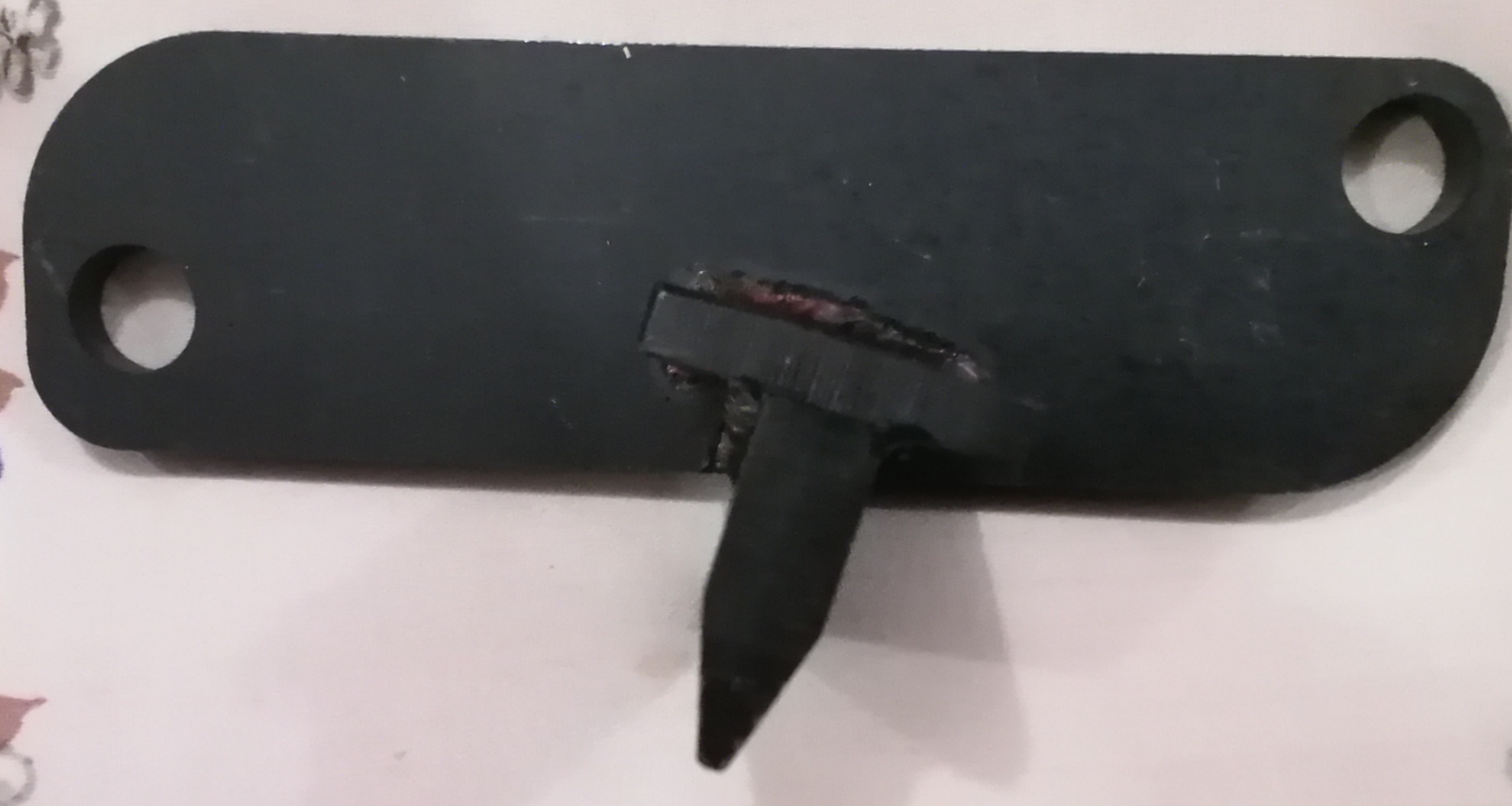

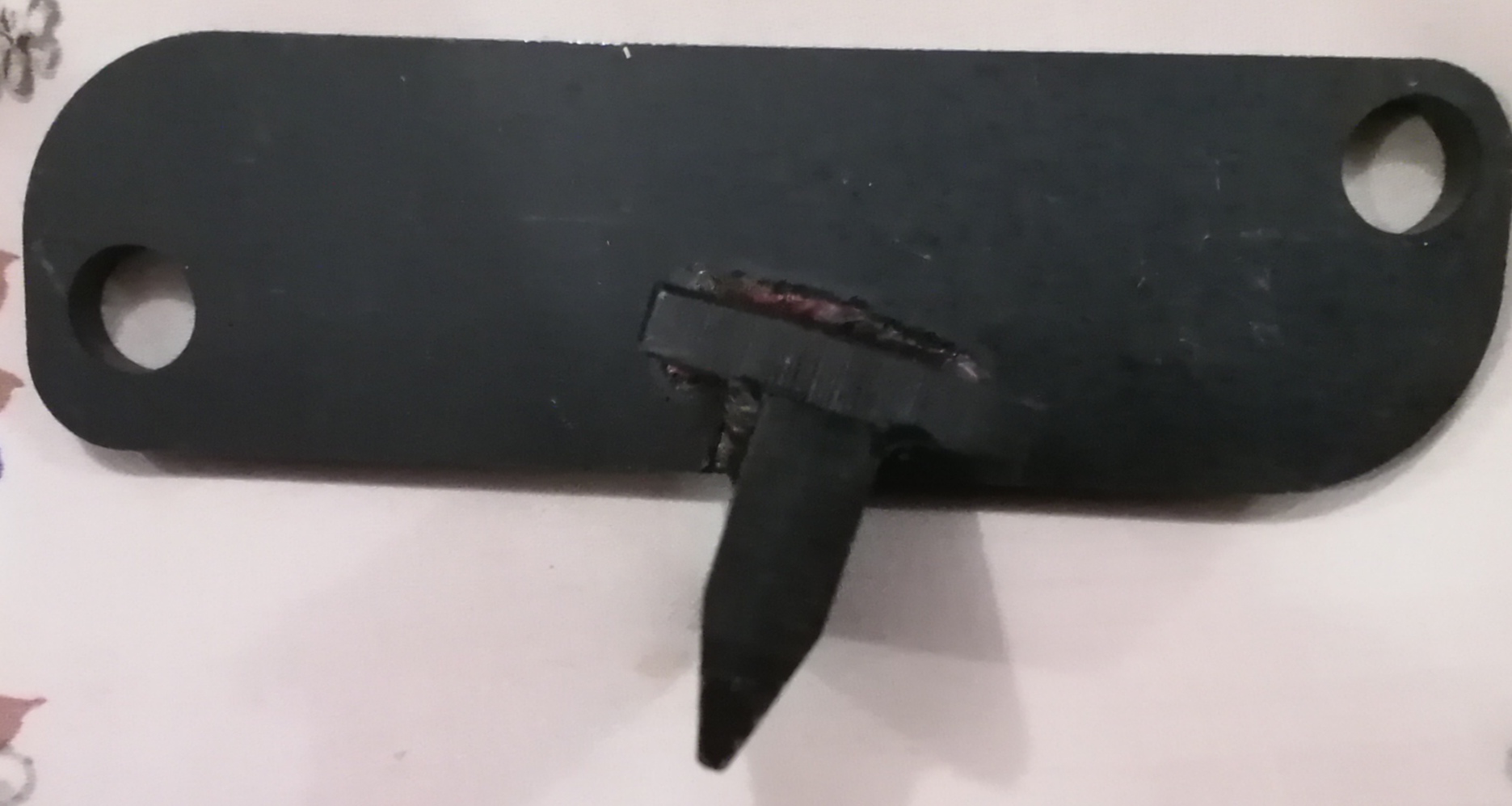

Das Teil da?
IMG_20250218_200239.jpg [ 294.84 KiB | 1642619-mal betrachtet ]

Beitrag Re: Schwungscheibe Feststellwerkzeug
Lochabstand 120,5 mm
Schätze das sind ca. 4 3/4 Zoll :angel:
Die anderen Maße kannst ja am Foto so lala hinkriegen.
Ja,
danke Sepp, damit kann ich was anfangen.
Die Neigung von dem Dorn dürfte so um die 40 Grad betragen.
Gerd

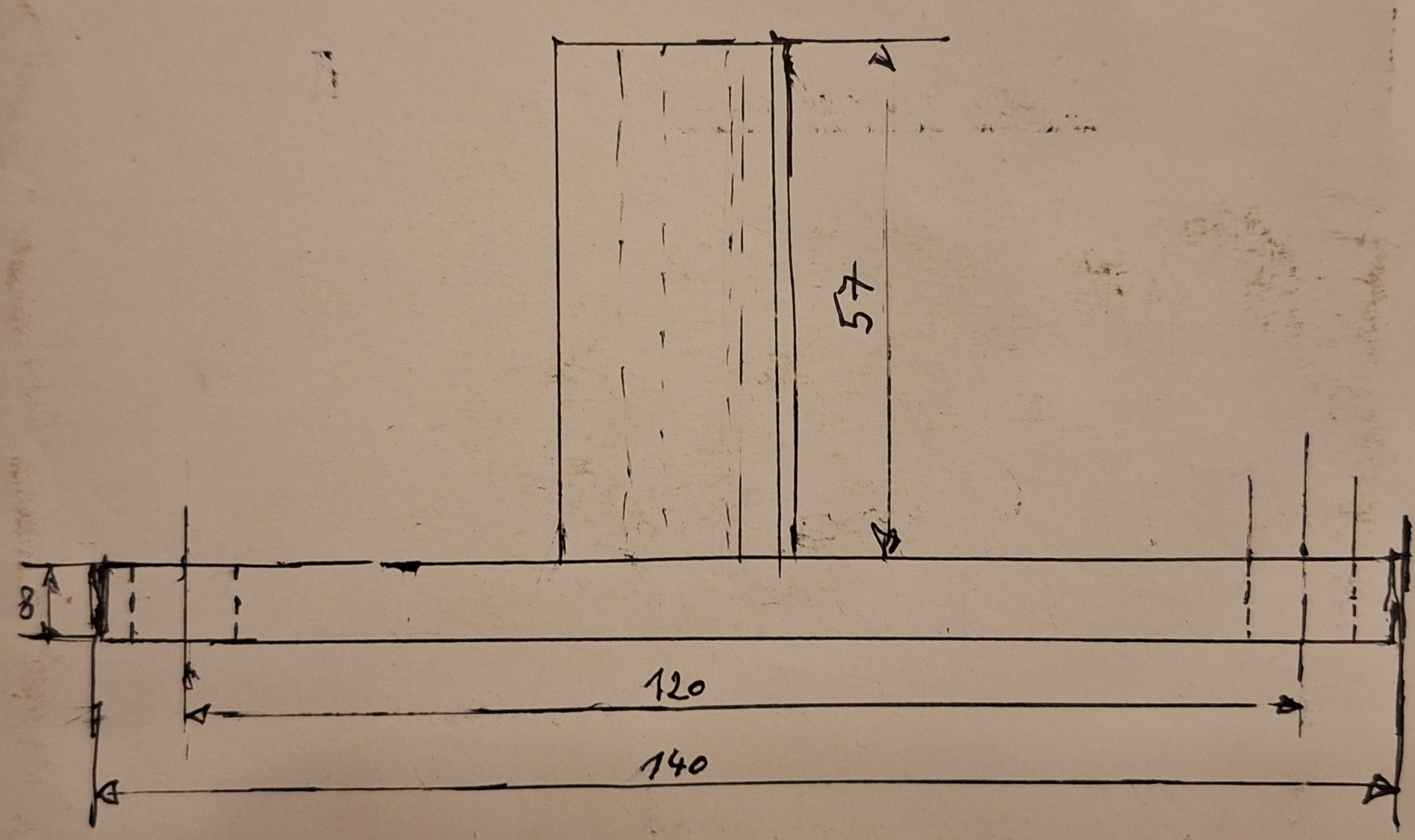

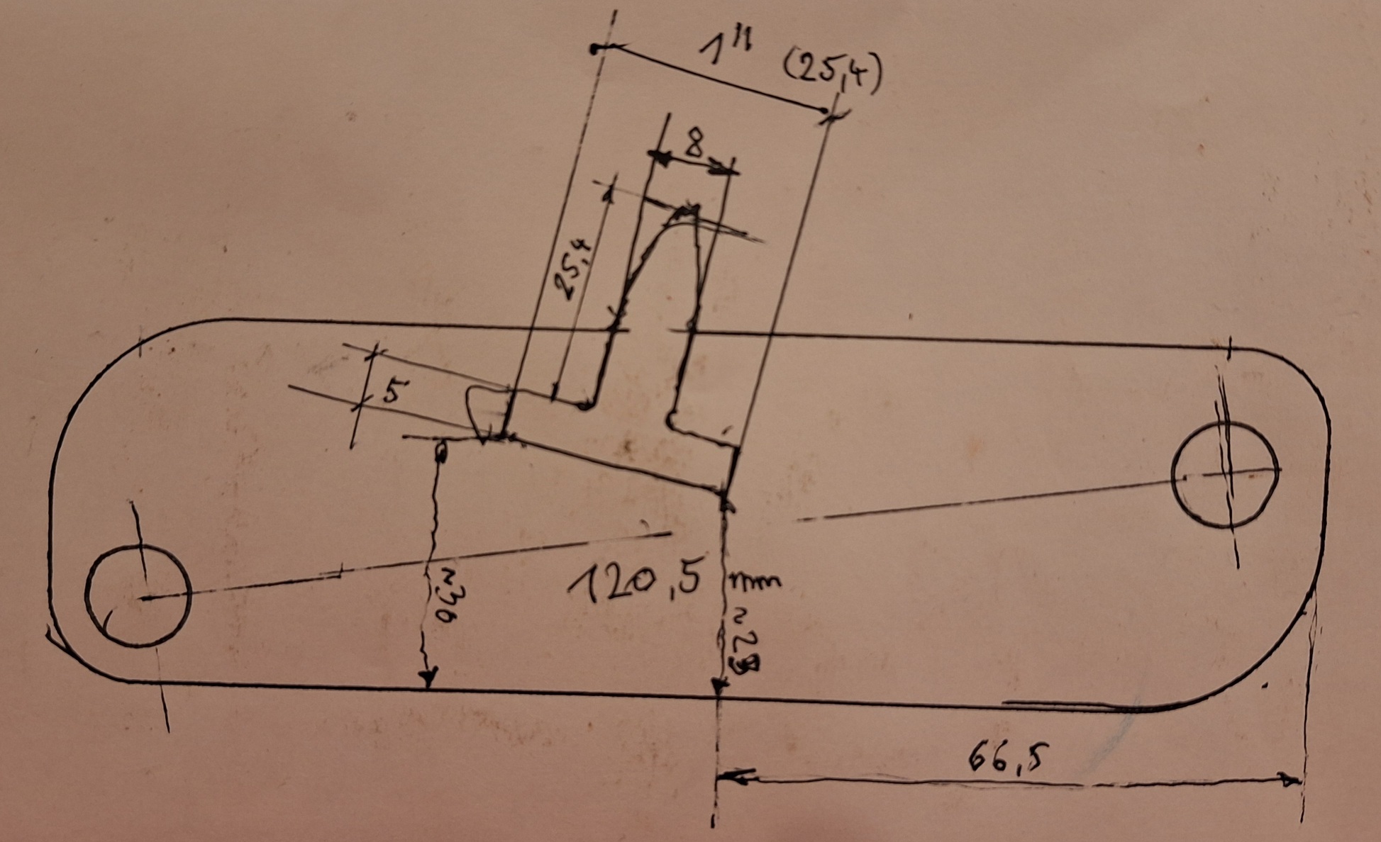

Vielleicht hilft das. :D

Wenn die Zeichnung nicht hilft....
also, hab das Feststellwerkzeug fertiggestellt, konnte allerdings noch nicht probieren, ob es auch paßt.
