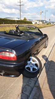

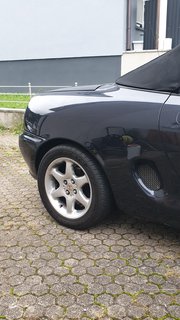

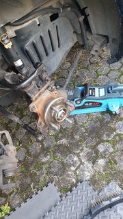

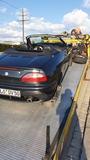

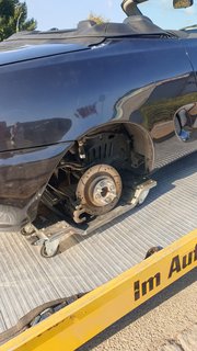

Am besten nicht mit defektem Radlager fahren, sonst kann sowas passieren... :shock:
fast das Rad verloren... :konfus:
Bild.Bild.Bild
Bild.Bild.Bild
war zum Glück nur bei Schrittgeschwindigkeit, denn hat sich irgendwie angekündigt, es fuhr so eigenartig, bevor es krachte.
Radlager machte auch keine Geräusche, schon komisch. Eine Woche später, alles wieder hergestellt... :up:
Hatte aber keinen Bock auf Radlager wechseln, kann mich erinnern, was es vorne für ein Akt war, nein Danke,
daher habe ich für 70,- € einen kompletten Radträger besorgt, soll lt. Verkäufer von einem 2000er MGF sein,
mit lediglich 85000km, dass Radlager fühlte sich auch gut an beim drehen, man wird sehen... :mrgreen:

Alter Falter! :shock: Krass. Also so etwas macht mir tatsächlich Angst! :o
Kannst du bitte im Detail erklären wie es sich angekündigt hat? Ich habe das glaube ich im französischen oder englischen MGF Forum bereits gesehen, auch hinten rechts....
Scheint also sehr selten aber durchaus möglich zu sein! Aber kurze Frage, hattest du hinten nicht ne größere 280 mm Bremse montiert?

Sieht aus wie bei mir als das Querlenker Traggelenk gerissen ist... Ich habe letztens an der Drehbank ein Zwischenstück zum ein und auspressen von Radlager gedreht. Kannst gerne deine Achsschenkel das nächste Mal in den Norden schicken. :P

Also ich würde schon Union Jack vertrauen, wenn er sagt das es das Radlager war, das es auch das Radlager war. Wie gesagt ich habe nochmal gesucht und so ein Schadensbild in einer englischen MGF/TF Facebookgruppe gefunden. Da war es ein TF auch hinten rechts.
Auf den ersten Bild erkennt man, das die Radbolzen und Schrauben noch am Rad waren. Außerdem sieht man aufgrund der Schrägstellung des Rades, das es nicht die komplette Antriebswelle rausgezogen haben kann. Die Zentralmutter könnte sich gelöst haben oder die Antriebswelle am Gewinde der Zentralmutter gebrochen.
Auf dem Bild unten links erkennt man, das die Distanzscheibe mit der eigentlichen Radnabe verschraubt war. Auch sind die Bolzen alle Intakt. Leider ist die Auflösung sehr schlecht, man erkennt nicht ob die Zentralmutter noch drin war.
Man erkennt aber an der Stellung des Bremssattels zur Scheibe, das die Radaufhängung bis zum Achsschenkel noch am Auto und intakt ist. Man erkennt das meiner Meinung nach an der Lage vom Bremssattels. Das Wagen liegt halt mit dem Achsschenkel auf der Rangierhilfe. Ich Frage mich nur warum die Bremsscheibe dort noch hängt, die sollte ja lose sein.
Meine Vermutung ist, weil es scheinbar immer hinten rechts passiert: Das Radlager löst sich auf, wird schmaler und das Anzugsmoment der Zentralmutter auf das Radlager ist nicht mehr vorhanden. Aufgrund der fehlenden Reibung löst sich langsam die Mutter von der Antriebswelle und das Rad fällt ab. Wie ist das mit dem Drehsinn der Zentralmutter hinten rechts? Ggf. wird der Unfall dadurch begünstigt, weil man mit Distanzscheiben hinten mehr Platz hat, das sich die Mutter vollständig lösen kann. Ohne Distanzscheibe würde die Mutter vielleicht an der Felge gestoppt.
Wirklich wissen wird es nur Union Jack. Ein Bild vom Radlager in hoher Auflösung wäre nicht schlecht.

Hi, es fuhr irgendwie nicht so wie gewohnt, deswegen war ich dann auch so langsam unterwegs und ja es sind größere Bremsscheiben montiert...
Grüße, Daniel

Ich muß trotzdem Fragen wie kann die Nabe mit den 4 Radbolzen wird doch mit der Achsmutter auf der Antriebswelle gehalten.
Das heißt die Nabe kann nicht weg.
Entweder die Mutter ist weg dann kann die Nabe rausfliegen oder ist die Radnabe abgebrochen?
Ich hab gesehen an einem TF wenn die Radlager defekt sind arbeitet sich die Antriebswelle in den Achsschenkel ein. Da kann das Radlager total zerfliegen kann die Nabe nicht raus und somit das Rad wegfliegen. Da muß die Mutter weg sein oder der Achsstumpf oder die Radnabe brechen.

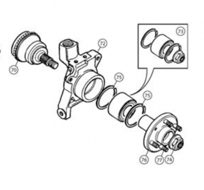

ich frag mich auch wie das gehen soll, von Hinten die Antriebswelle, von vorn die Nabe, wenn das ordentlich zusammengeschraubt ist, kann das Radlager sich zwar auflösen aber das Rad nicht so abfallen.
