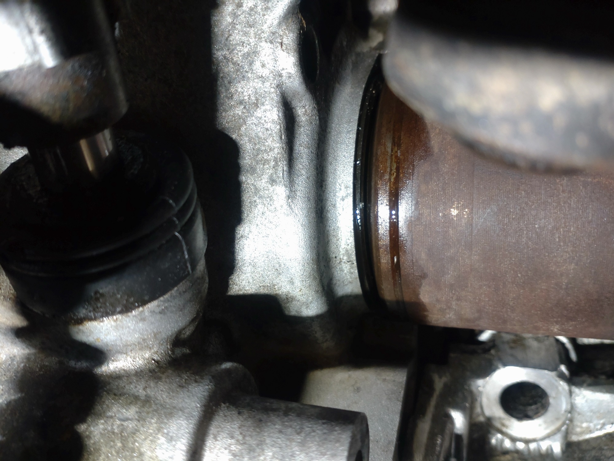

unser MGTF Bj2004 verliert seit kurzem Öl.
Habe ihn dann heute mal sauber gemacht und bin gefahren. nach 20Km dann gesehen das sich am Getriebe zur Antriebswelle öl gesammelt hat.
wenn ich das richtig sehe, wird es der Simmerring am Getriebe sein.
Kann man diesen mit eingebauten Motor und Getriebe wechseln?
Ich habe leider keine Bühne und wurde ihn auf Böcke stellen wollen.
Das Bild ist von hinten unten..

Beitrag Re: MGTF verliert an Antriebswelle rechts Öl
klar geht das, muss nur der Achstumpf von den Hinterachlenkern gelöst werden, das man die Antriebswelle ziehen kann und dann neuer Simmerring rein und 2L MTF94 Getriebeöl rein.
