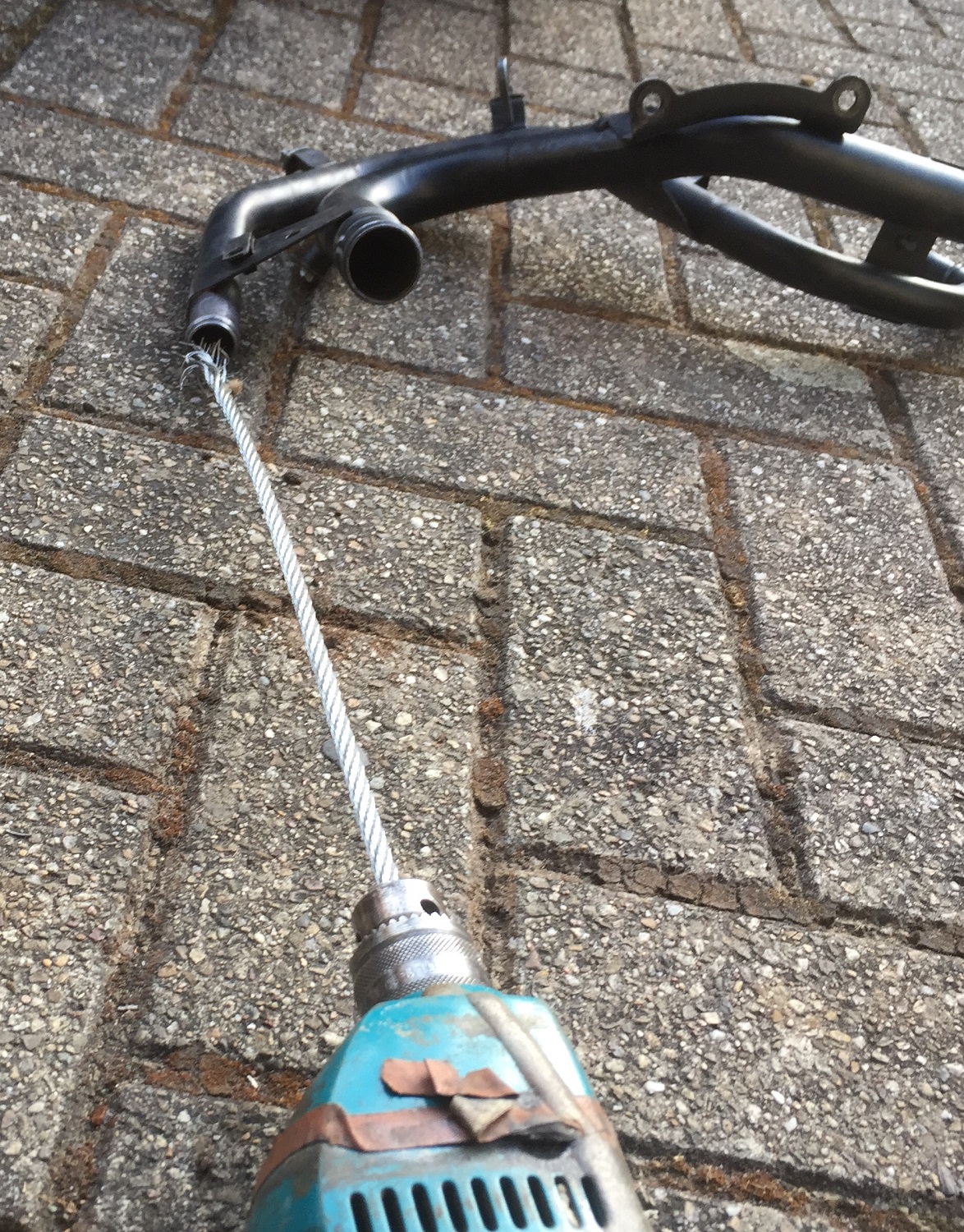

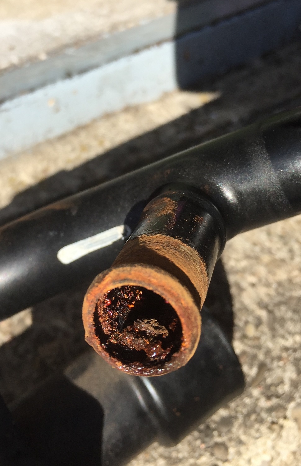

Anbei noch ein Bild vom Kühlwasserrücklaufrohr, die Entrostung per Bastlermethode mit dem aufgespleißten Stahlseil hat akzeptabel funktioniert. Auf längere Sicht muß natürlich Ersatz her.
Gruß Linus
