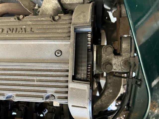

bei meinem mgf (036684) wollte ich einen Zahnriemenwechsel etc pp machen, da ich dachte es wäre nach etwa 98000 Km an der Zeit.
Dazu habe ich zuerst den seitlichen Deckel abgemacht und etwas festgestellt wovon ich nicht weiss ob das so gehört.
Die Breite des aktuellen Zahnriemen ist 23 mm, aber es ist reichlich Platz auf den Zahnrädern nach aussen hin übrig.
Sollte ein Zahnriemen nicht eher bündig mit den Zahnrädern abschliessen ? Bei allen Fotos die ich gegoogelt habe ist das so.
Ich bin partout nicht der Meisterschrauber aber mein gesunder Menschenverstand sagt mir wieso macht man sich die Mühe breite Zahnräder einzubauen
um dann ein schmaler Zahnriemen drum zu legen ? ein Foto habe ich hinzugefügt (2x sogar, mein Fehler :-( )
Oder ist das egal?
Gruss, Bert

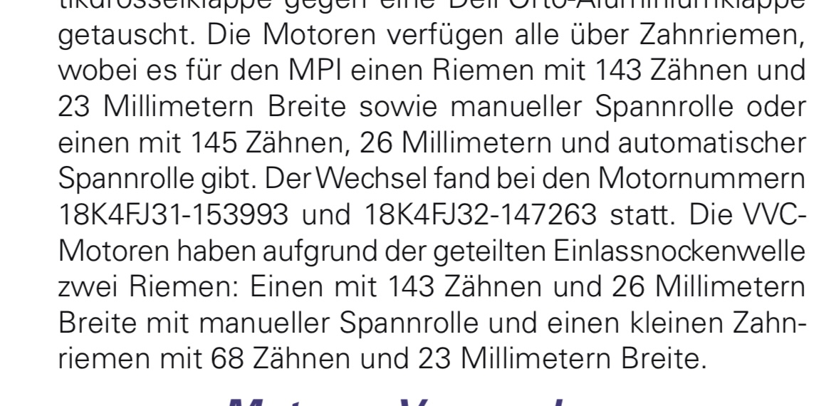

Das gehört so beim manuellen Spanner gehört der 23mm Riemen dazu.
Automatische Spannrolle hat 26mm Zahnriemen.

Siehe:
