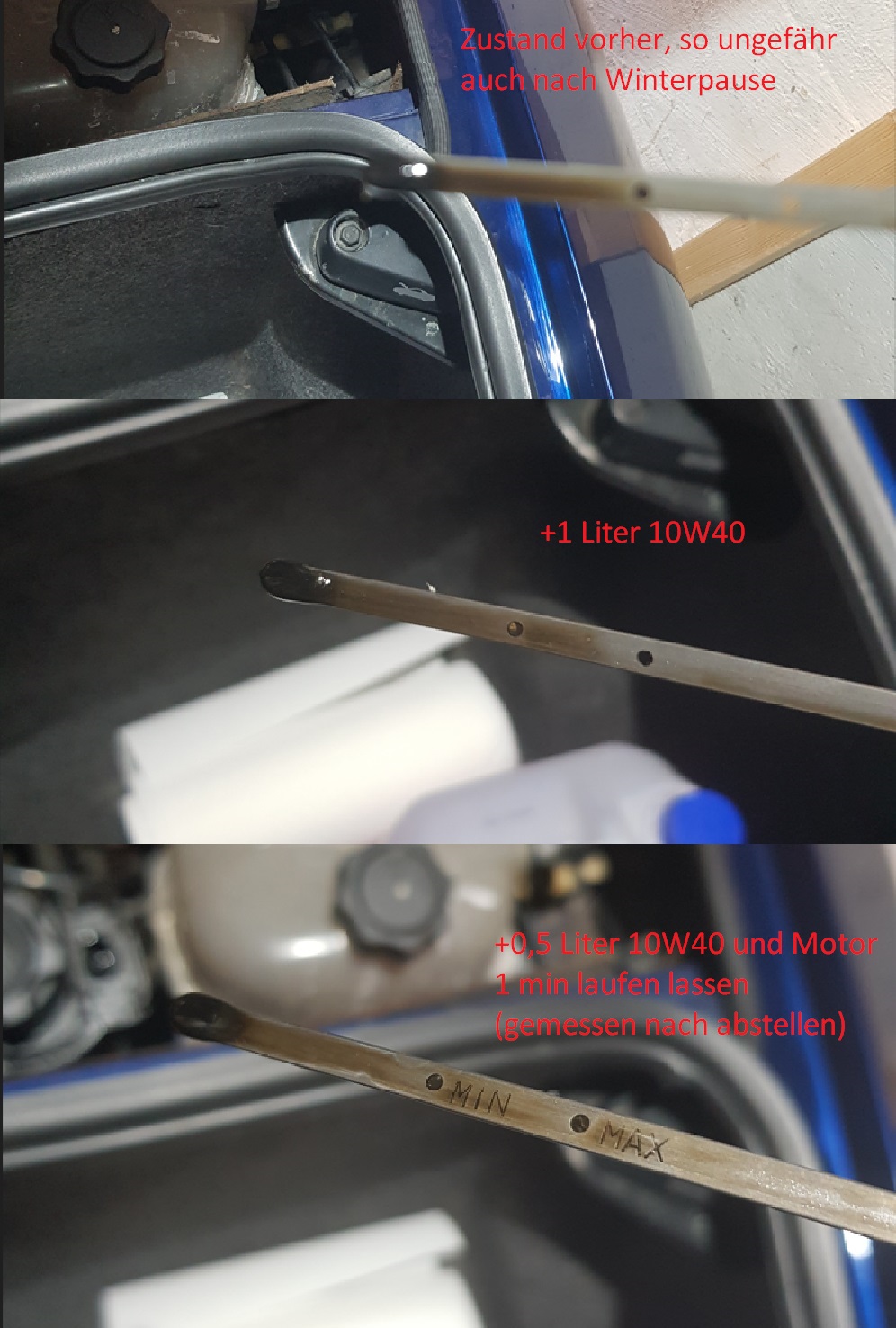

Ich habe heute wieder 1,5 Liter nachgekippt direkt bei geöffneter Motorklappe:
Oelstand.jpg [ 319.46 KiB | 41259-mal betrachtet ]
Ich werde die nächsten 2 Wochen ebenfalls weiter jeden Tag MGF fahren müssen und berichten ob der Ölstand wieder fällt.
Mir wurde gesagt, dass bei Fahrzeugen mit langer Standzeit ein gewisser Ölverlust normal sei, weil sich die Dichtringe / Abstreifringe erst wieder einschmieren müssen.
Was ich noch fragen wollte: Sollte das Öl mal schlagartig weg sein, geht dann beim MGF zuverlässig die Ölwarnlampe an wenn die Pumpe kein Öl mehr zieht (Druckabfall)?
Wann ist der Ölstand kritisch beim MGF? Bereits kurz unter der min Markierung oder ist da noch "Luft"?

Hallo, die Frage ist, wann kontrollierst du den Ölstand?. Eigentlich nach dem fahren immer ne STD. warten und dann mal messen. Mein F steht auch von November bis April aber ich konnte über den Winter noch keinen Ölschwund feststellen. Irgendwo muss es ja bleiben. Eventuell sollte mal jemand hinter dir herfahren und schauen obs hinten blau rausbläst. Nachfüllen würd ich auf jeden Fall, wenns unter Minimum steht. Aber wie gesagt, erst warten bis sich das Öl in der Ölwanne gesammelt hat.

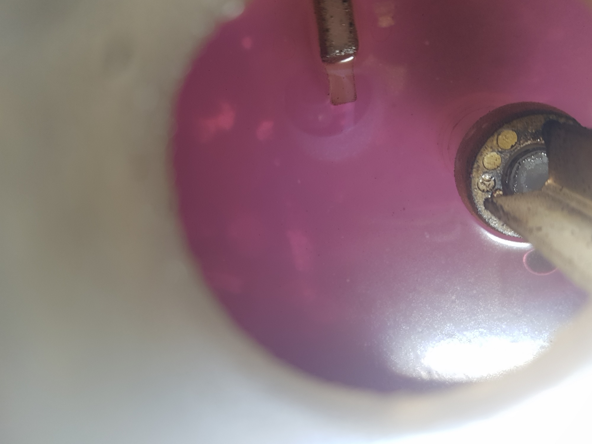

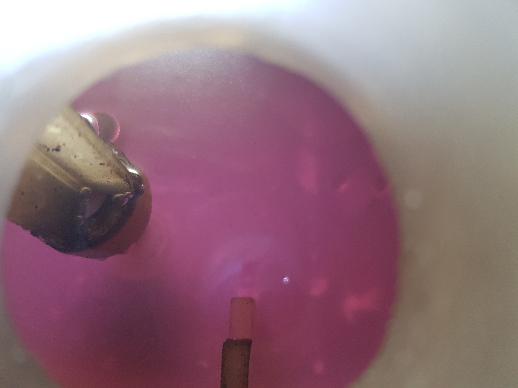

Nachtrag:
- ich erkenne kein Öl im Kühlwasser:
aufgefüllt kalt.jpg [ 429.89 KiB | 41170-mal betrachtet ]
- Wasser im Öl, ZKD muss es wohl sein:
Ölstand HGF.jpg [ 795.47 KiB | 41170-mal betrachtet ]
- Wasser wieder ausgefüllt:
Öl_Kühlwasser.jpg [ 487.18 KiB | 41170-mal betrachtet ]

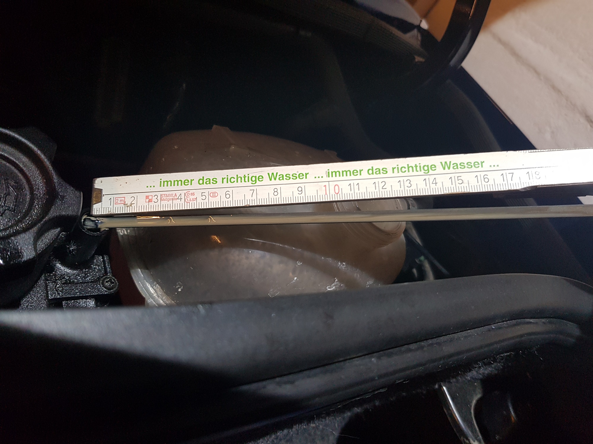

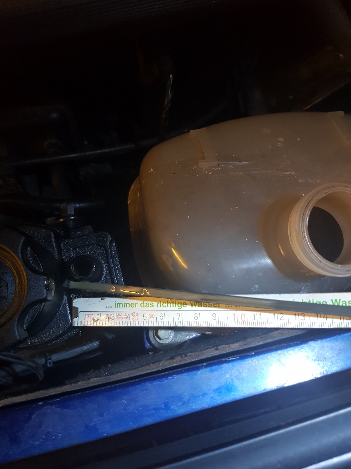

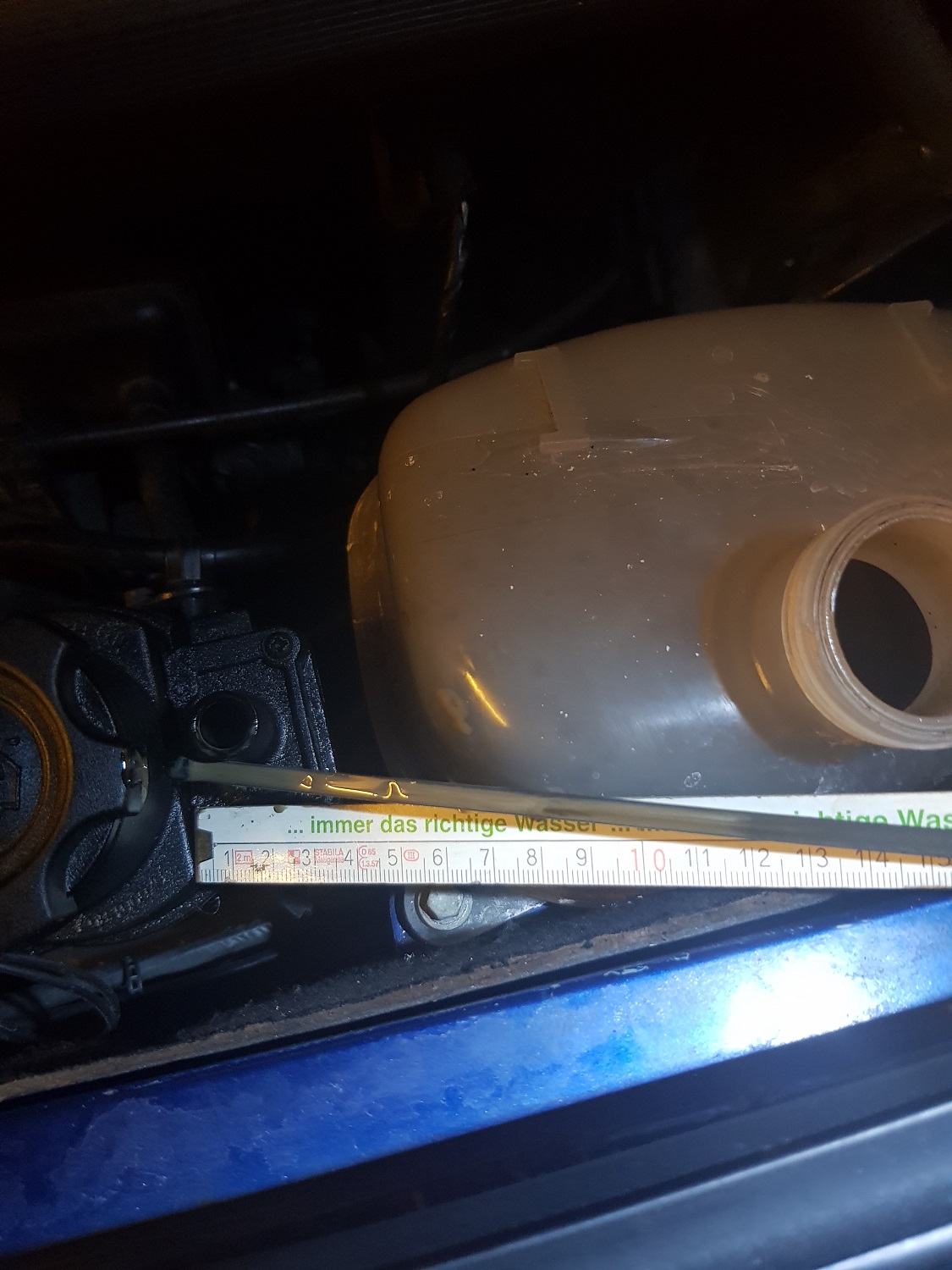

Ich habe den Verdacht das Wasser läuft selbst im kalten Zustand des Motors ins Öl. Ich werde mal gucken wieviel es absackt über die nächsten Tage...
Do 8. Jun 2023, 22:05
Beitrag Re: Ölverlust Mk1
Und hör auf Wasser nachzukippen und lass das Gemisch ab. Ich denke die Diagnose ist klar.

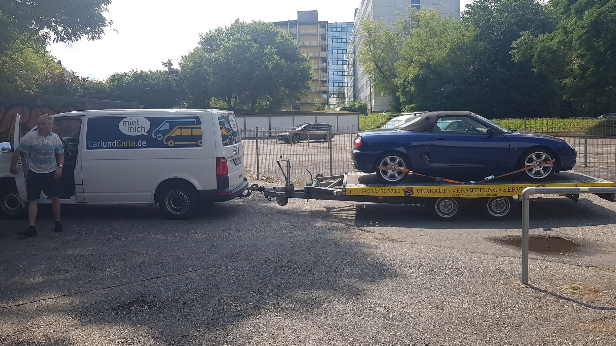

So, kommenden Samstag geht der Mk1 zur Instandsetzung nach Dresden.
Ich hatte vor kurzem mit meiner Alltagshure das Transportieren geübt:
IMG-20230610-WA0003.jpeg [ 1.03 MiB | 40989-mal betrachtet ]

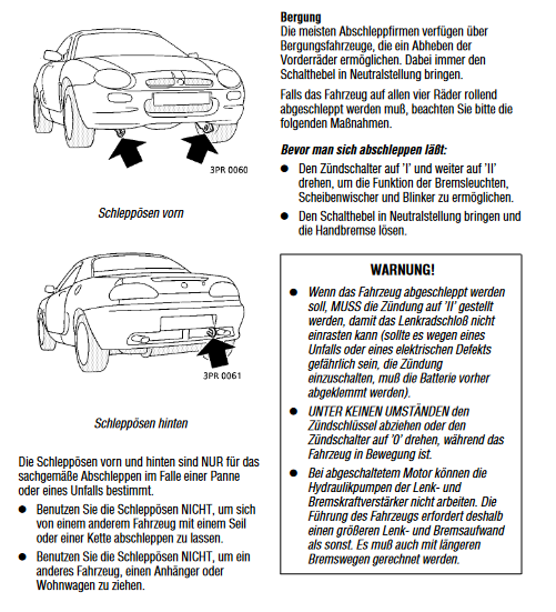

Das Gespann wird am Samstag gleich sein. Meine Frage, der Hänger ist kippbar und hat eine Seilwinde. Es wird aber trotzdem knapp denke ich. Beim Mk1 Focus hat die Lippe gelitten.
Wo soll ich die Seilwinde einhängen an der MGF Front? Der Hilfsrahmen hat ja 2x Ösen. Ich bin schon mal liegengeblieben und da hatte mich der Kumpel an einer Öse abgeschleppt. Hinterher war Sie krum, aber hat geklappt.
Jetzt würde ich durch beide Ösen ein Abschleppseil und dann daran den Haken der Winde. Oder habt ihr eine andere Idee?

Nimm den hinteren Harken und mit der Seilwinde zart auf den Trailer ziehen. Unser F gehört doch eh rückwärts auf den Trailer.

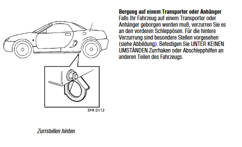

Ok, wo ist den hinten ein Harken zum abschleppen? Noch nie gesehen! Steht da was im Handbuch?
Edit: Was gefunden. Also doch die 2 Ösen an denen ich schonmal abgeschleppt hatte.

Unten die Ösen sind Verzurrösen, nur zur Sicherunger bei der Überfahrt über den Ärmelkanal. Keine Abschleppösen, dabei können die abreisen.
Hinten an der Stoßstange, rechts in Fahrtrichtung, neben dem Auspuff, ist eine Öse, damit kannst du ihn rückwärts hoch ziehen.

So, heute nochmal nach dem rechten geschaut in der Garage. Habe den Haken hinten entdeckt. Werde dann am Samstag sehen ob wir ihn Vorwärts- oder Rückwärts auf den Hänger ziehen.
@ Xpower: Ich finde das Handbuch widerspricht sich. Dort steht sowohl das man die Schleppösen nur zum sachgemäßen Abschleppen nutzen darf. Danach steht dort aber das man dort kein Seil/ Kette anhängen darf zum Abschleppen. Ja was denn nun?

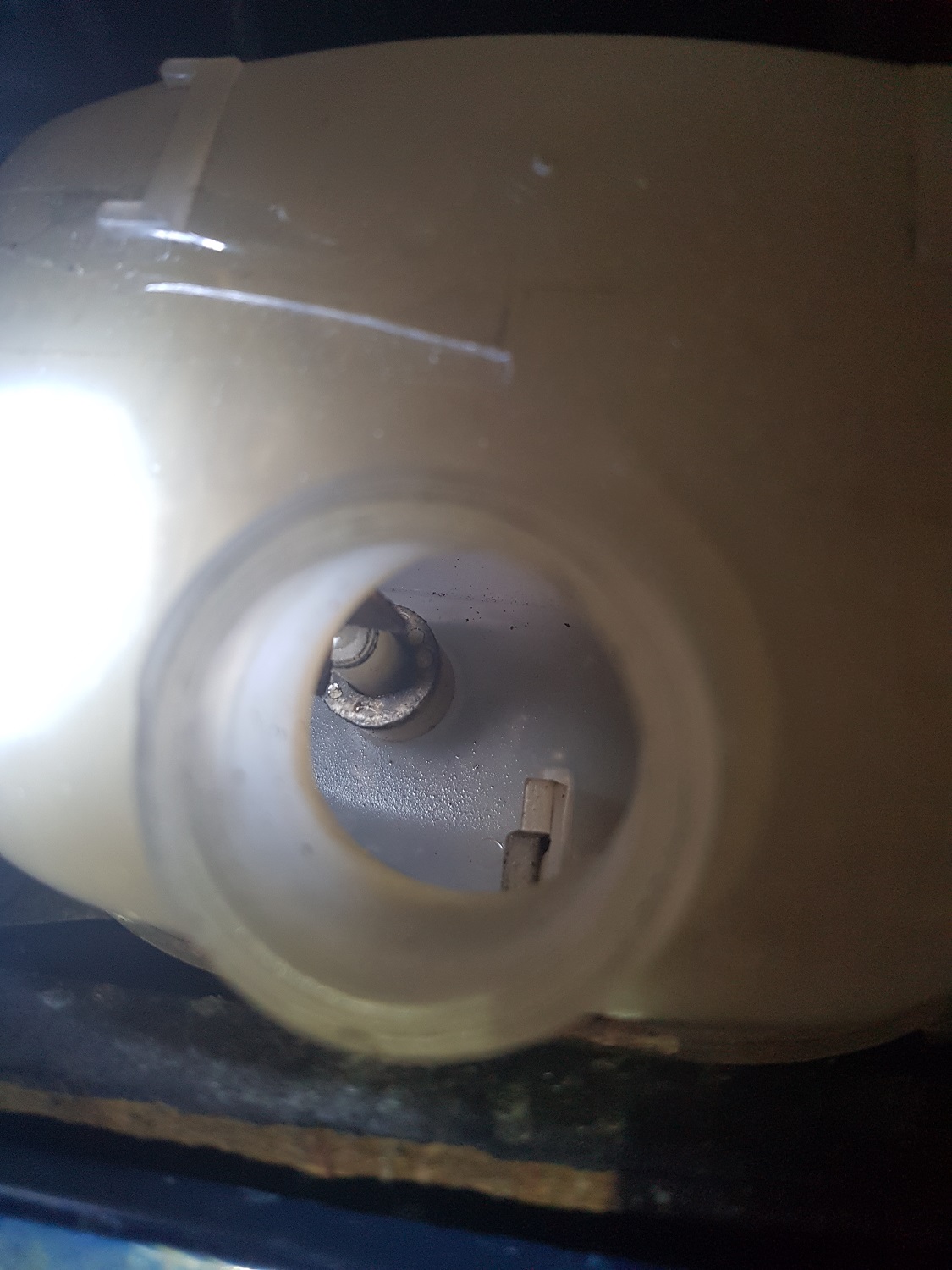

Ich habe nochmal nach dem Kühlwasser geschaut. Das ist komplett weg in das Öl gelaufen. Es riecht auch ziemlich übel in der Garage.
20230628_195341.jpg [ 348.37 KiB | 40928-mal betrachtet ]
20230628_195510.jpg [ 353.5 KiB | 40928-mal betrachtet ]
Bin gespannt wie sich der Schaden darstellt wenn der Zylinderkopf ab ist. Erste Vermutungen gehen in Richtung Laufbuchsen gesetzt wegen dem Wasserabfluss.

Soderle, gestern das Auto nach DD verfrachtet,

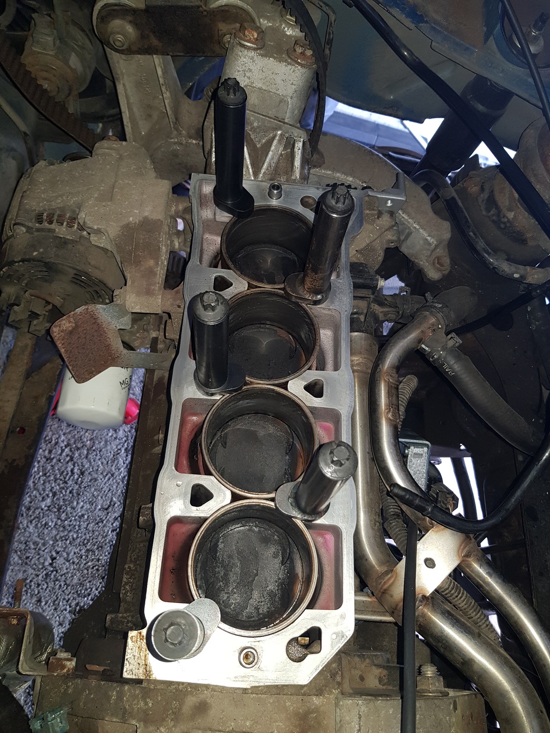

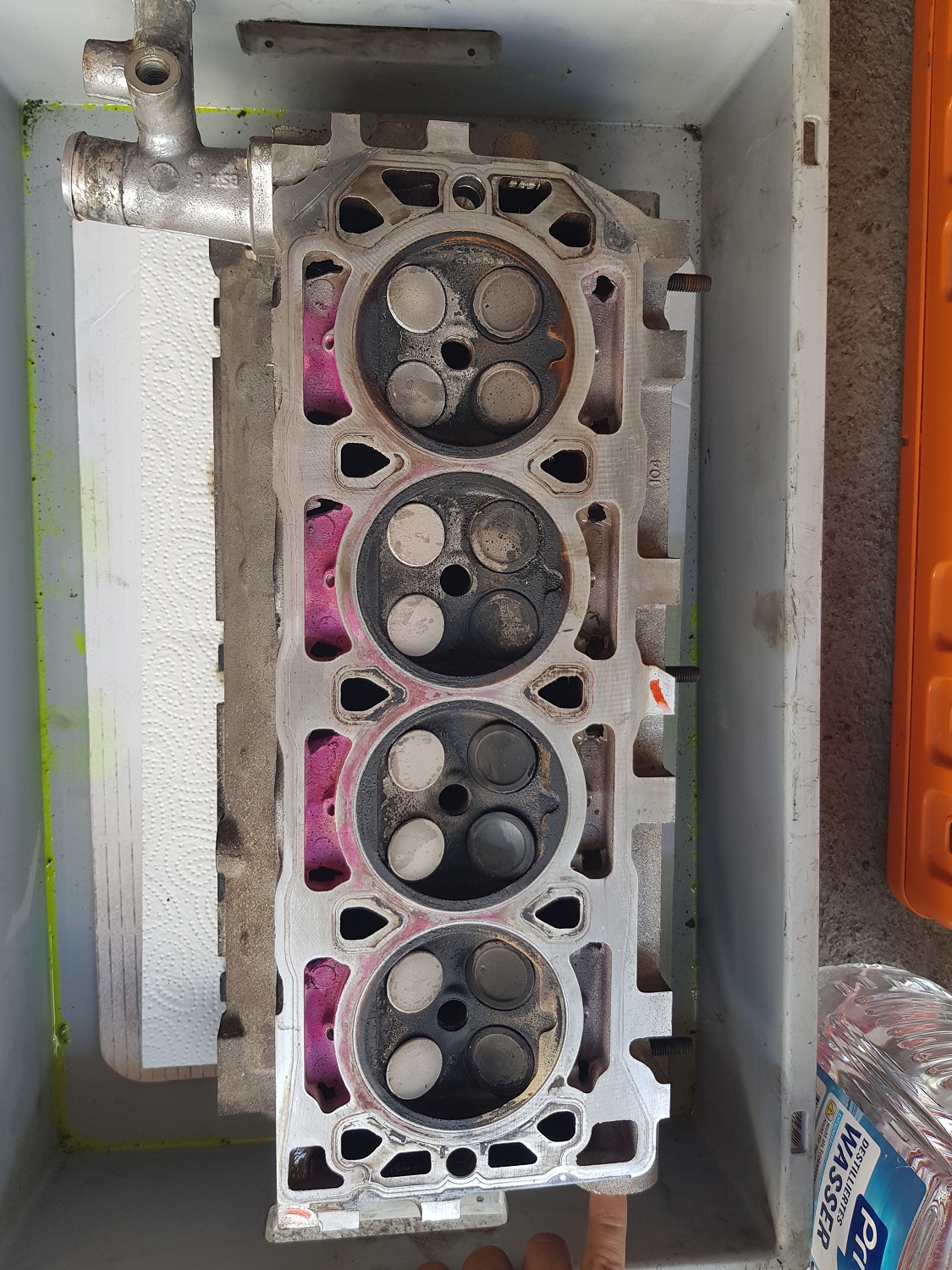

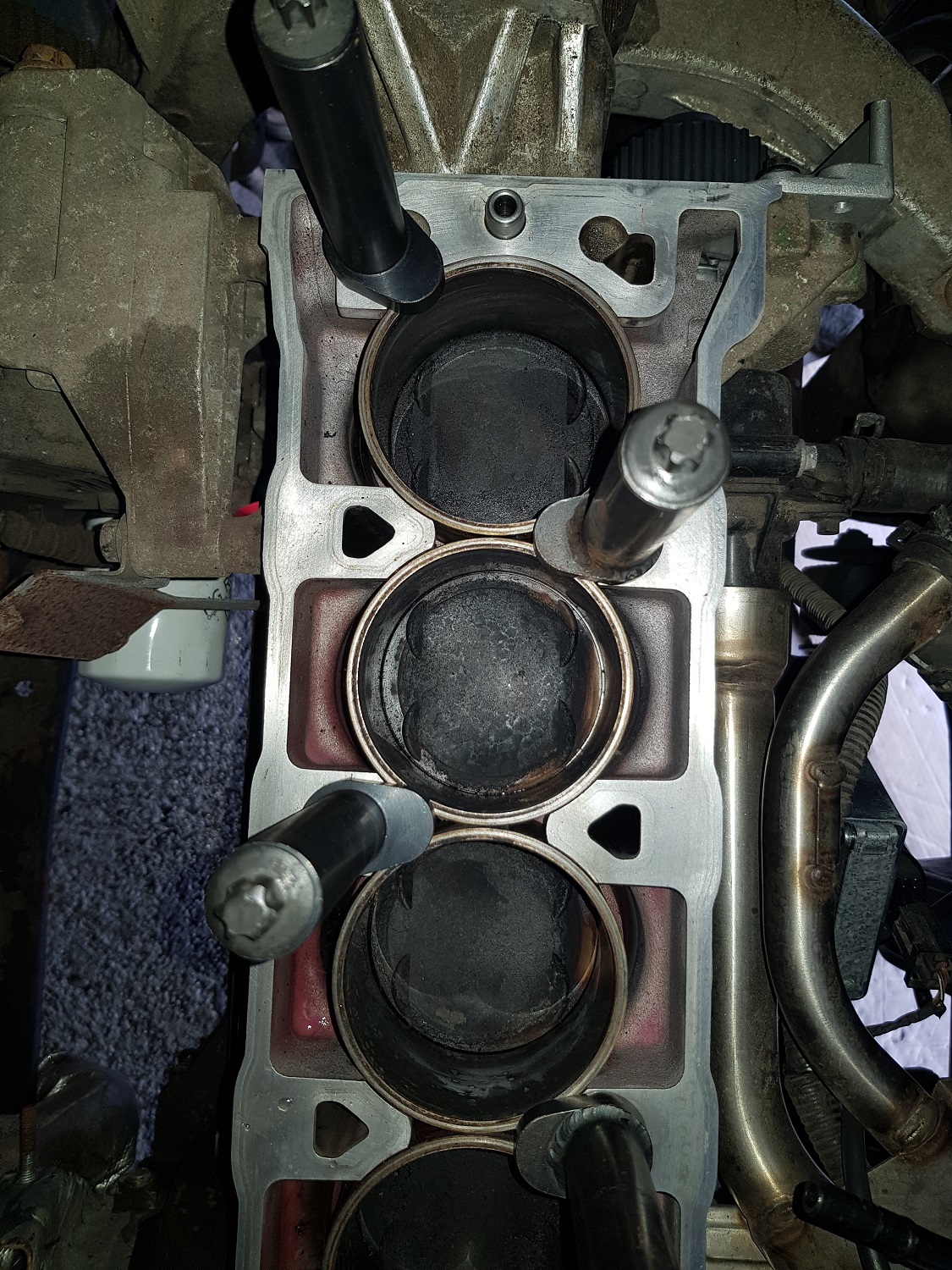

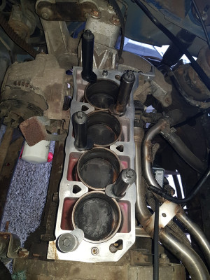

heute schon der Motor offen; die Jungs sind schnell:
Block1.jpg [ 425.84 KiB | 40811-mal betrachtet ]

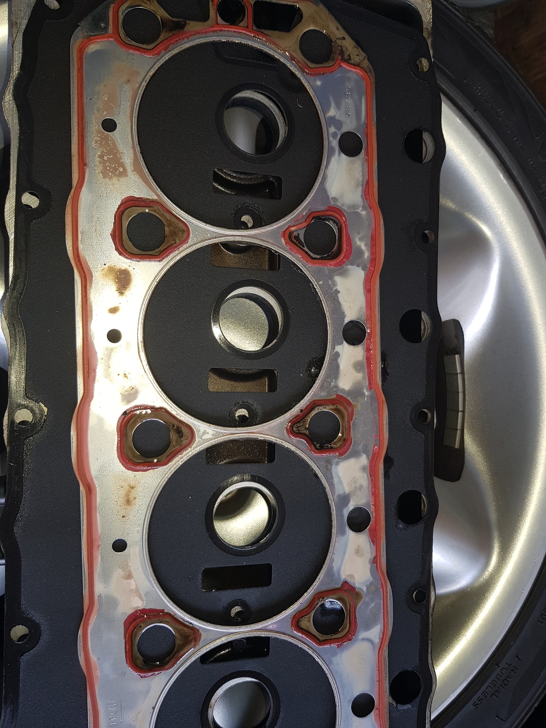

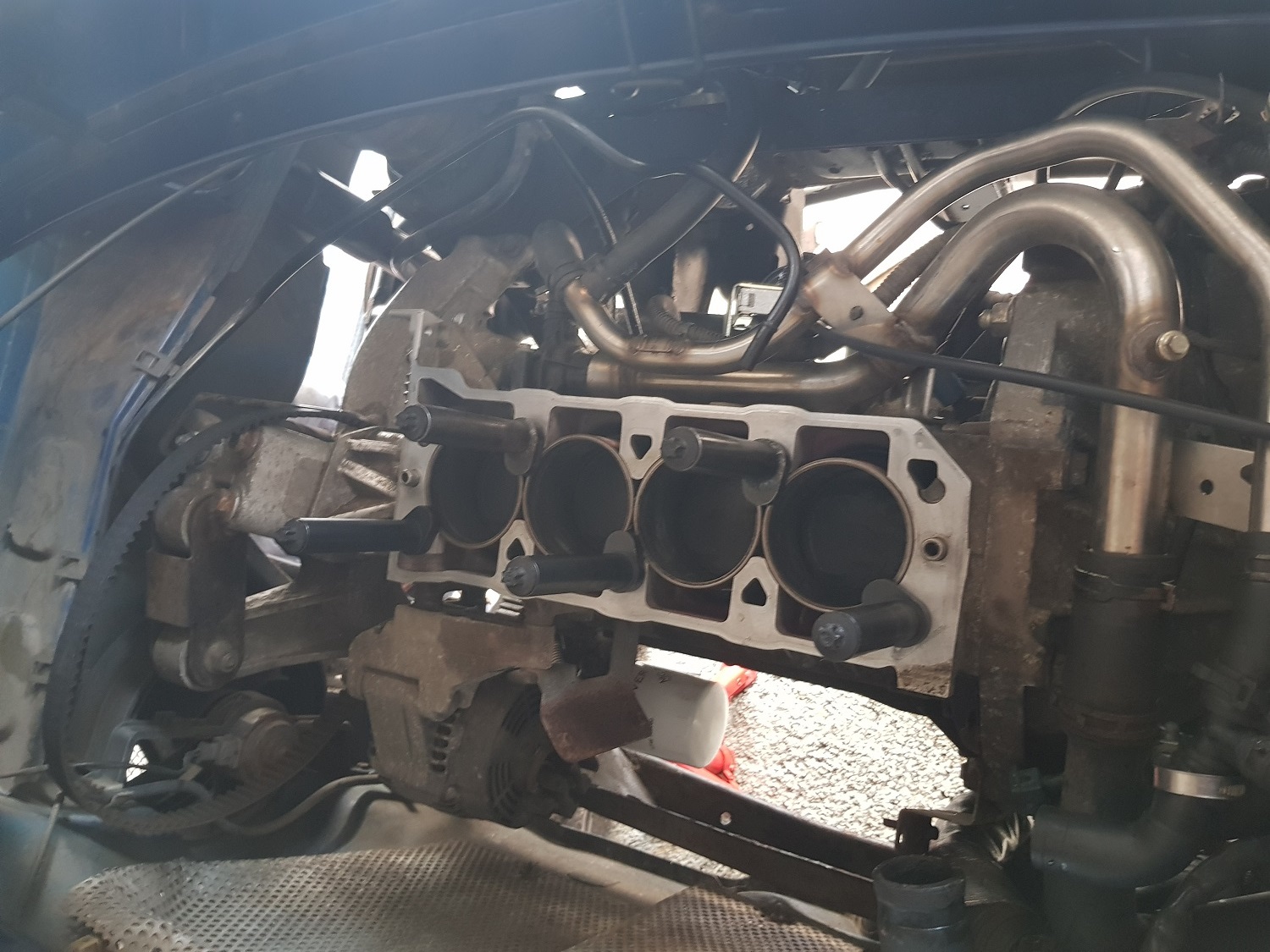

Diagnose:
- Ich fahre zu wenig (die Ursache allen übels?)
- ein Stehbolzen Abgaskrümmer war weg (huh?)
- beide Kühlwassertemperatursensoren sahen so aus, als hätte es Wasser durchgedrückt
- Edelstahl-Cat-Safer Nuts sind auch nicht das Wahre- 1 von 6 gerissen
- irgendwer hat da Bosch Zündkerzen reingeschraubt
- Ich habe sowohl Ölablassschraube als auch Ölfilter viel zu fest angezogen....
- 9 Liter Wasser / Öl-Gemisch kamen aus der Ölablassschraube

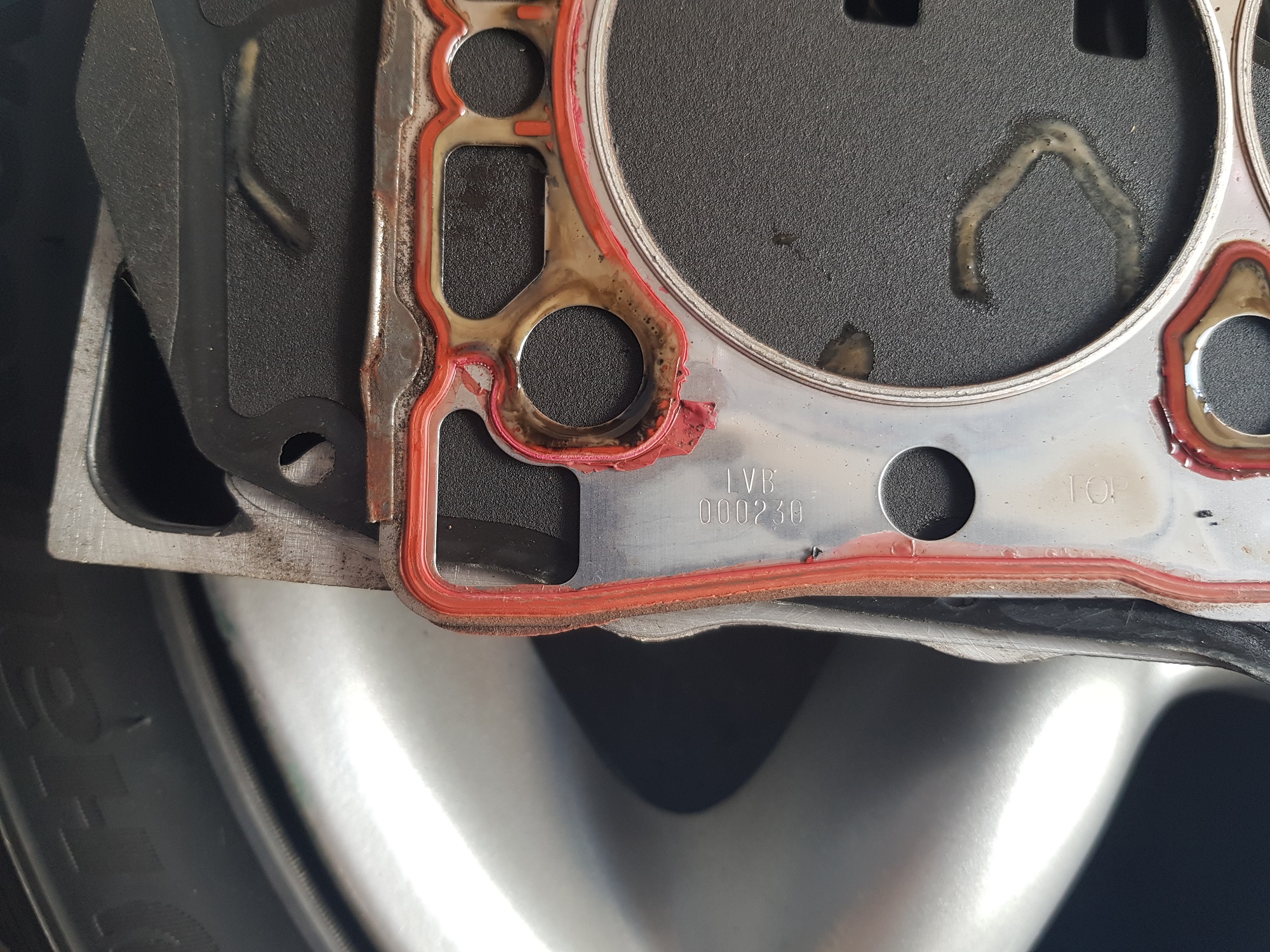

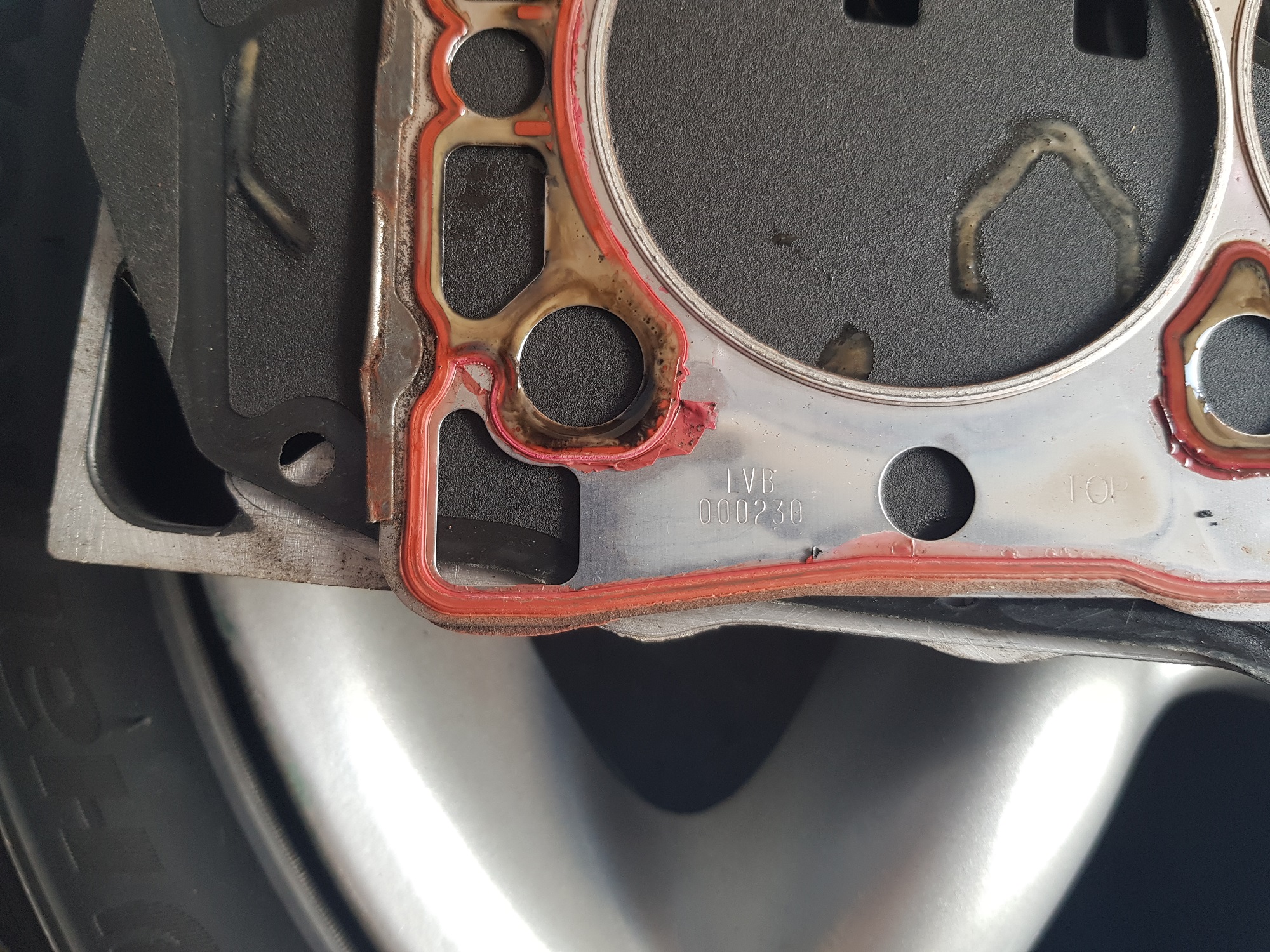

=> Zylinderkopfdichtung war eine original Rover LVB 00230 (womöglich sogar die erste?)
=> Zylinderkopfdichtung hat an der "klassischen" Stelle - "Church Doors" versagt, einmal ursächlich für die braune Flüssigkeit, ein zweites mal kurz davor (Versatz Dichtmasse)

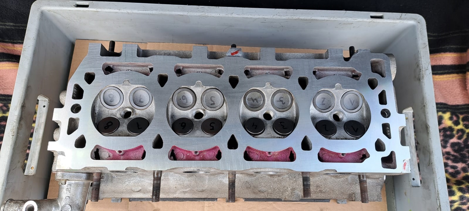

=> Zylinderkopf i.O. (war klar, war ja nicht überhitzt)
=> Laufbuchsenüberstand ist ok, Buchsen scheinen fest, wird sich die nächsten 2x Wochen zeigen
=> Haarlinial zeigt, dass der Block in der Mitte etwas abgesackt ist (eher mehr Ansaugseite als Abgasseite)
=> Motor hatte schon "Steel Dowls"

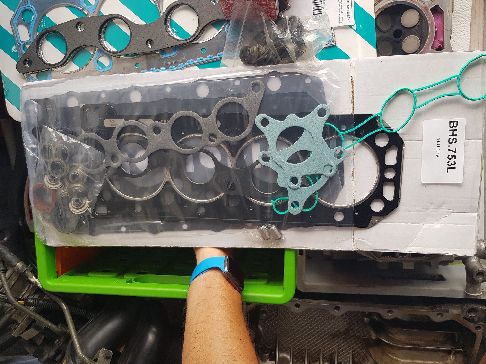

Wir haben jetzt vereinbart das folgendes gemacht wird:
- Shirley BHS.753L Dichtungssatz (MLS Dichtung) mit 10,9er Schrauben und verstärkter Ölschiene
=> die ein oder andere unwesentliche Dichtung aus dem Satz wird wohl durch bessere getauscht (fragt mich nicht welche)
- Zylinderkopf wird geplant, Ventilschaftdichtung neu, Ventile einschleifen (Motorenbauer)
- Nockenwellensimmerringe neu (4x)
- Wasserpumpe, Zahn- und Keilriemen neu
- Öl + Filter + Kühlwasser neu
- Flammrohrwinkel GEX13002 wird verbaut sowie neue Auspuffdichtungen (3x)
- CowaCarParts Mk1 "Originalkat" wird verbaut
- NGK Zündspule mit neuer Leitung zur Verteilerkappe + original Rover Zündkerzen
- MG TF Verstärkungsstreben hinten verbaut
- 2x neue Kühlmitteltemperatursensoren
- 1x neue Lambdasonde ( nur auf Verdacht, kommt man niemals mehr ran)
- MGMania Keilriemenspanner
- Luftfilter

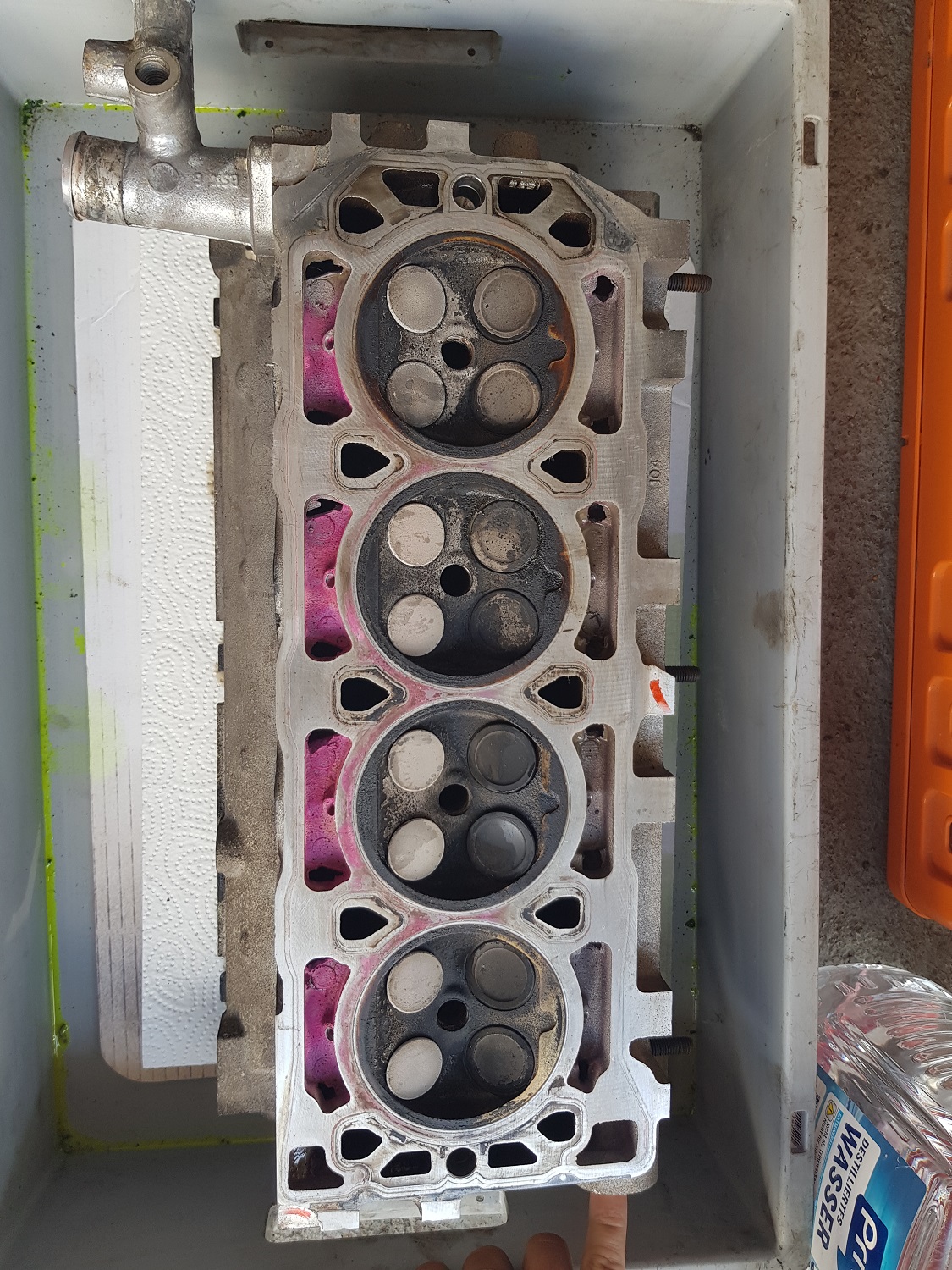

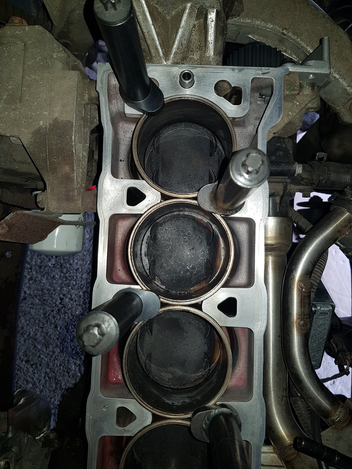

Paar Bilder:
Block2.jpg [ 711.08 KiB | 40811-mal betrachtet ]
Block4.jpg [ 763.44 KiB | 40811-mal betrachtet ]
Dichtung.jpg [ 701.96 KiB | 40811-mal betrachtet ]
Dichtung 2.jpg [ 1.05 MiB | 40811-mal betrachtet ]
Kopf.jpg [ 673.25 KiB | 40811-mal betrachtet ]
Shirley.jpg [ 998.71 KiB | 40811-mal betrachtet ]

Block sieht gut aus, scheint aber bereits gereinigt zu sein.
Tomcatciller hat geschrieben:
Diagnose:
- Ich fahre zu wenig (die Ursache allen übels?) ...
=> Zylinderkopfdichtung war eine original Rover LVB 00230 (womöglich sogar die erste?) ja, gut möglich
=> Zylinderkopfdichtung hat an der "klassischen" Stelle - "Church Doors" versagt, einmal ursächlich für die braune Flüssigkeit, ein zweites mal kurz davor (Versatz Dichtmasse) ...
- Shirley BHS.753L Dichtungssatz (MLS Dichtung) mit 10,9er Schrauben...
Warum sollte "wenig fahren" die Ursache allen Übels sein?
Wenn die Boschkerzen korrekte Werte haben, sollte das kein Problem sein.
Bei Ölablassschraube und Filter neige ich auch zum "Überziehen" (denn auch nach los kommt ab bzw. weg).
9 Liter? Dann war ja 4 bis 5 Liter Kühlwasser im Öl... puuh..., hoffentlich haben das alle Lager etc. überstanden.
Die ZKD hat es ja heftig zerlegt, ist gleich an mehreren Stellen geschädigt.

So, letzten Donnerstag den Wagen abgeholt. Läuft soweit. Gute Arbeit in Dresden! :up:
Hier nochmal ein Bild vom geplanten Kopf vor Zusammenbau:
Kopf nach planen.jpg [ 344.8 KiB | 40533-mal betrachtet ]
Es gab dennoch Fehler die aber auf mich zurückzuführen sind:
Leider hatte ich mir für den original Kat günstige "FA1 Dichtung, Abgasrohr 450-908" gekauft. Die sind scheinbar ohne Auspuffpaste nicht dicht zu bekommen und so ist der Auspuff am Kat jetzt undicht. Muss ich nochmal ran mit den "richtigen" Dichtungen nach Dresdner Empfehlung. Habe gleich 5x davon gekauft, weil ich da in Zukunft mehr ran muss, dazu später mehr.
Zusätzlich gibt es jetzt ein Geräuschproblem am Rippenriemen ggf. durch den MG Mania Riemenspanner-> Siehe Facebook
Auf der Heimfahrt, nachdem der Motor in Wasser und Öl definitiv warm war, habe ich ihn mal kurz auf der freigegebenen Autobahn Vollgas belastet. Ich habe den Eindruck bei 190 km/h (Tacho) ist Schluss bzw. er dreht ab 5000 U/min nicht mehr ganz so schnell hoch wie zuvor. In den unteren Drehzahlbereichen ist alles okay wie früher.
=> Ich habe das Gefühl, dass mir die MLS Dichtung Leistung genommen hat. Zwar wurde der Zylinderkopf geplant, aber die MLS ist dicker als eine SLS. Also weniger Kompression. Kann dieses Gefühl jemand bestätigen?
Wie dem auch sei, ich habe jetzt vor direkt nach dem demnächst anstehenden TÜV in die Illegalität abzudriften um meinen "Leistungsverlust" auszugleichen... 8-)
Bis zum nächsten TÜV in 2025 soll verbaut werden:
- 1x Simota Big Box (die größere Ausführung aber ohne Turbine) mit Kaltluftschlauch an die Luftöffnung der Fahrerseite
- MS Daytona mit einem nach zu beschaffenden Mk2 Kat
-> Hier habe ich mal Marktbeobachtung gemacht und kann mich nicht recht entscheiden was es für ein Kat werden soll. Am Ende muss der Kat nur da sein und möglichst nicht stinken. Zum TÜV würde er nie vorgeführt, weil denn die Originalauspuffanlage dran kommt mit original Luftfiltereinheit (Resonatorbox soll drin bleiben).
Konsequent wäre ein Sport-Kat von MS für rund 400 €. Ein billig-Kat von Autodoc kostet mit 170 € die Hälfte. Ich hatte hier im Forum mal gelesen, das der Kat als Verschleißteil anzusehen ist und die Sport Kats den Vorteil von keinem Keramikmonolith haben, der klappern kann.
=> Hat jemand Erfahrungen mit den MS Sport-Kat ob der beim Kaltstart oder gar nachdem der Motor warm ist stinkt?
Einen günstigeren Sportkat habe ich nicht finden können. Den MS 90° Winkel wäre zwar die beste Lösung, ich habe aber irgendwie das Gefühl es wäre besser einen Kat der an beide MGF passt auf Lager zu haben...
