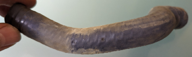

Auch der Übeltäter des Wasserverlustes ist gefunden, es war der Rücklauf Schlauch der Heizung.
Siehe Foto.
Schuld war wohl die Verwendung einer zu langen Schraube zur Befestigung der "Dreiecksblende" mit der Fussraumbeleuchtung auf der Beifahrerseite, welche dann den direkt in den dahinter verlaufenden Schlauch
beschädigt.
Also Aufpassen welche Schraube Ihr hier verwendet, oder wie jetzt bei mir erfolgt, ein Blech, Holz, sonst was dazwischen legen.
Gruß Christof
