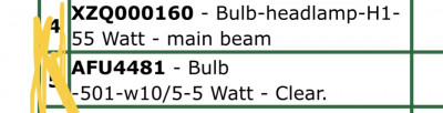

Hi das steht do
AF86385D-E844-4A3B-9C7D-BBD57902CFAB.jpeg [ 63.83 KiB | 27910-mal betrachtet ]
I'am verry british

Beitrag Re: Welche Birnchen
KarstenMG hat geschrieben:
Hi das steht do
Und was bedeutet das genau für euch MG Experten
I'am verry british
So 15. Jan 2023, 22:02
Beiträge: 5010
wenn hätten sie dir schon diese Seite verlinken sollen:
https://mgfcar.de/illumination/index.htm
im Handbuch steht ja leider auch nur die Wattzahl und die Teilenummer
der MG nutzt für Abblendlicht und Fernlicht je eine H1
So 15. Jan 2023, 22:54

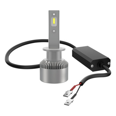

Welcher TÜV? Da bekomme ich dann meinen ja auch durch, egal wie.... Oder hat er erkannt, dass das LED sind und was dazu gesagt?
Mit diesen LED Lampen kann es eigentlich nicht funktionieren, weil die Scheinwerfer für Punktlichtquellen konzipiert sind.
Deshalb haben die Osram/Philips nur eine LED - genau da, wo sonst der Glühfaden sitzt.
