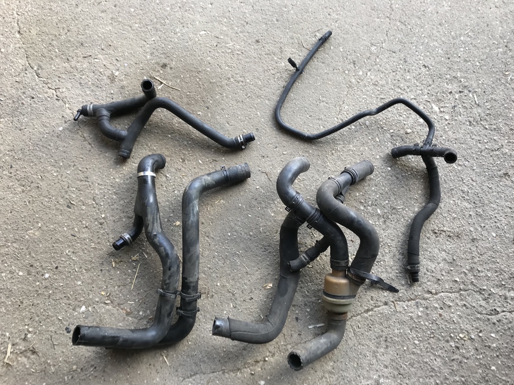

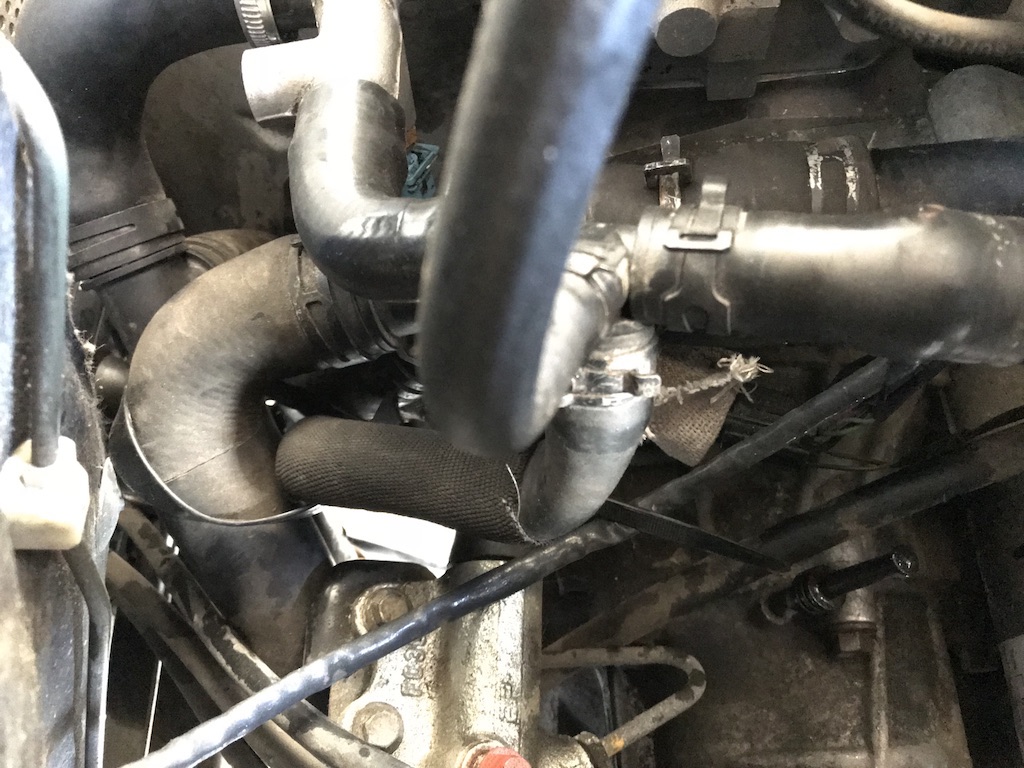

Wenn alles lose ist, lässt sich der Kram ganz gut ausfädeln, und dann kommt eine erste Begutachtung alt gegen neu:
02 alt und neu.jpg [ 373.09 KiB | 161939-mal betrachtet ]

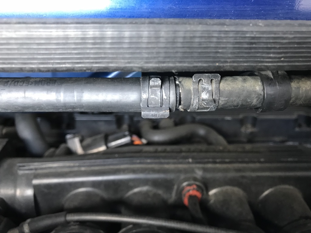

Und nun kommt auch die erste unangenehme Überraschung: Der TF hat für die Heizung sehr bequeme Bajonettverschlüsse und ich dachte mir, ist ja prima, dann mach ich die an die unteren Heizungsschläuche am F dran und brauch die nachher nur einzustecken. Weit gefehlt, denn die TF Heizungsschläuche sind ein ganzes Stück dünner, und insofern auch die Flansche der Bajonettverschlüsse:
03 passt nicht.jpg [ 151.4 KiB | 161939-mal betrachtet ]

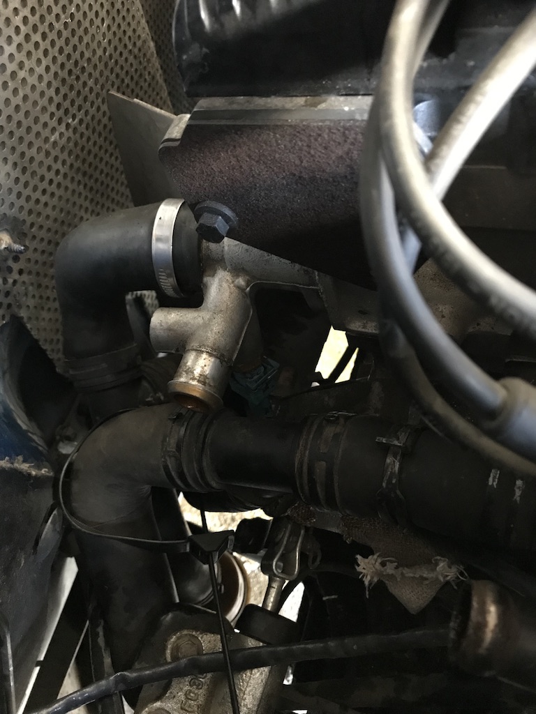

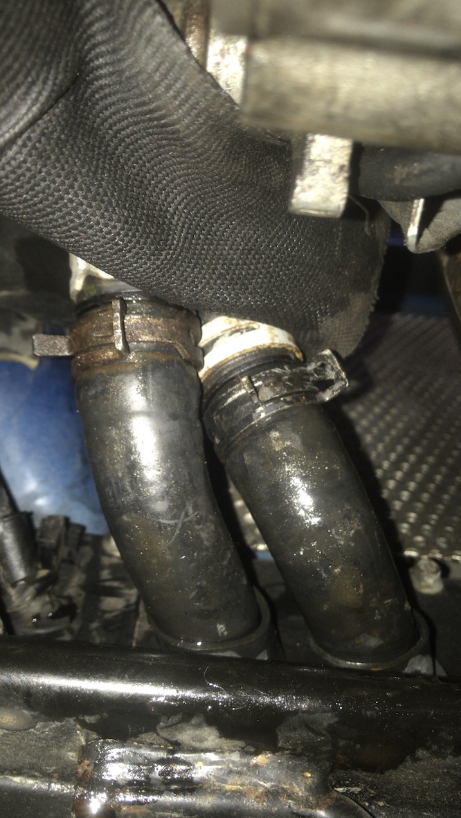

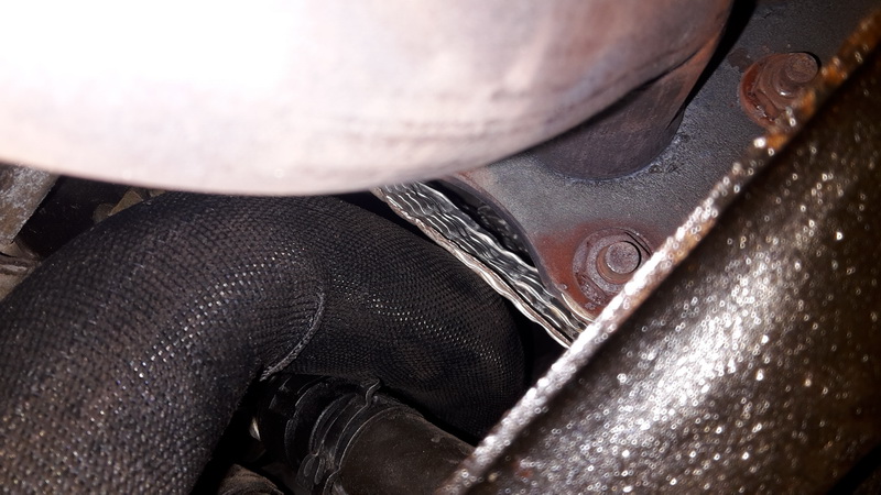

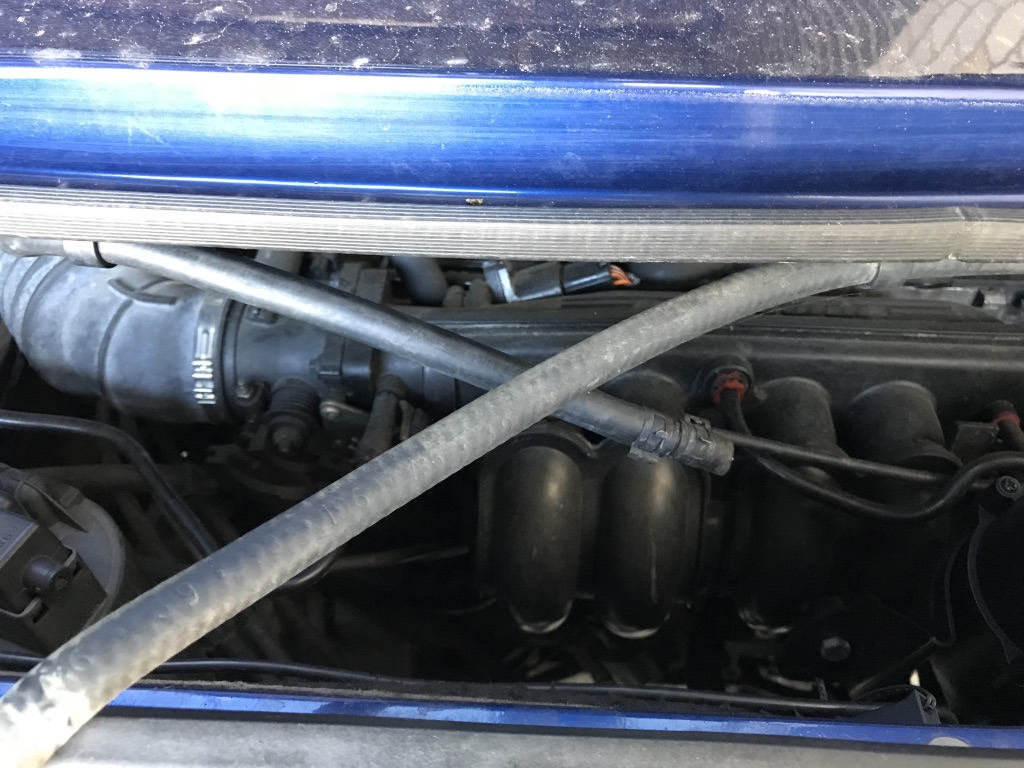

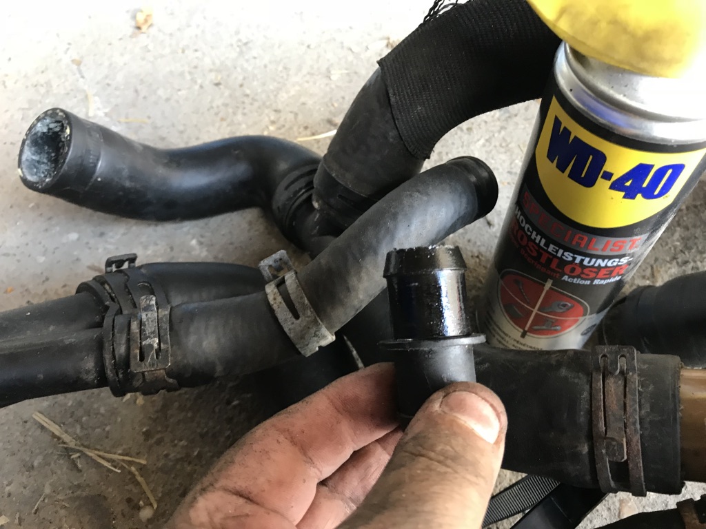

Und die schlackern dermaßen in den Schläuchen, das wird nie dicht ! dachte ich mir. Es gibt nun zwei Alternativen: Entweder die Schläuche zum Heizungsrohr im Innenraum auch tauschen. Aber a) hatte ich die nicht und b) muss dazu elendig viel aufgemacht werden. Also hab ich probiert, die Verbinder vom F in die Schläuche vom TF zu bekommen, und mit etwas Schmiermittel ging das auch ganz gut:
04 vorbereitung.jpg [ 188.35 KiB | 161939-mal betrachtet ]
05 vorbereitung.jpg [ 235.72 KiB | 161939-mal betrachtet ]

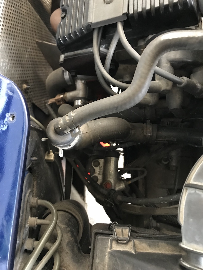

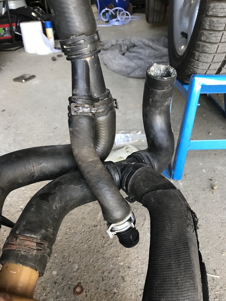

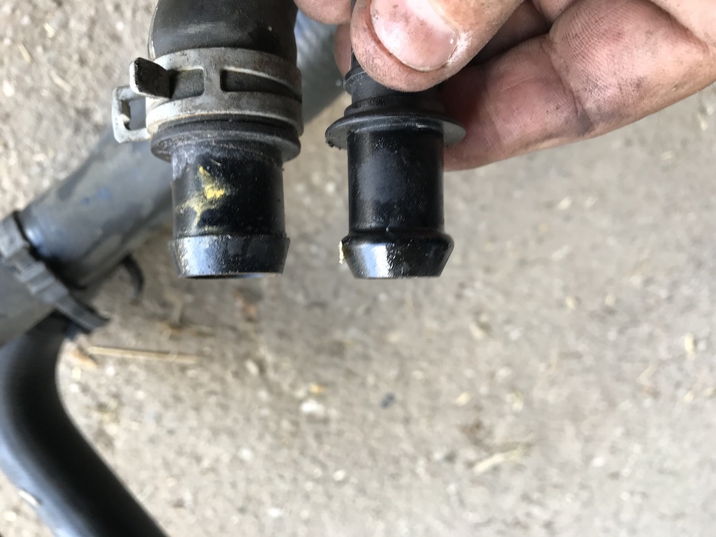

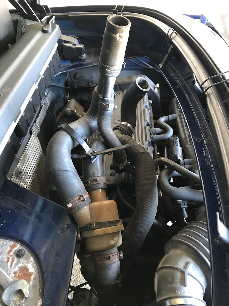

So vorbereitet konnte dann der Schlauchsatz mit Thermostat eingefädelt werden. Dass man dabei mehrfach unters Auto und wieder nach oben muss ist wohl klar. Aber irgendwann passt es dann. Wichtig ist, auf die Lage von Leitungen und Schaltzug zu achten.
06 neue einfädeln.jpg [ 235.02 KiB | 161939-mal betrachtet ]
07 erster schlauch.jpg [ 178.87 KiB | 161939-mal betrachtet ]

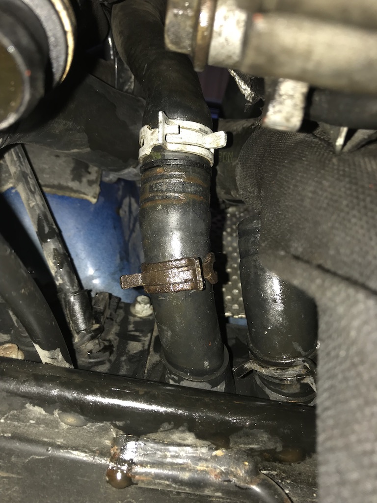

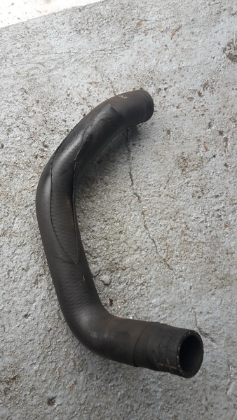

Ich kann nur jeden Empfehlen den dicken Kühlwasserschlauch der neben dem Kümmer nach unten verläuft neben dem PRT nochmal zusätzlich gegen Hitze zu schützen. Ich hab den Schlauch schon an zwei TF mit PRT getauscht da er ncht mehr gut aussah.
Sa 11. Aug 2018, 08:35
Beitrag Re: PRT Einbau in Mk1
Hatte ich an meinem TF natürlich auch schon das Thema. Wobei es bei mir ne Scheuerstelle am Hitzeschutzblech (das aus geriffeltem Press-Alu) war, mit entsprechender Punktion des Schlauchs. Der Mk1 hat ja ein anderes Hitzeschutzblech (massives Blech), da hab ich keine potenzielle Scheuerstelle gesehen.
Die alten Schläuche mit doppeltem Plastik sind da auch eher gefährdet (Stichwort Fleischwurst), die jetzt erhältlichen haben eine Textilummantelung, das ist besser. So einer ist an dem Kit auch schon dran gewesen.
Sa 11. Aug 2018, 11:12
Beiträge: 655
Scheuerstelle allein war das nicht es war schon auf relativ großen Bereich von der Hitze Spröde und man konnte daß Gewebe in den Rissen schon sehen. Das bei noch nicht mal 50tkm. Ich suche mal Bild wenn ich es noch habe.

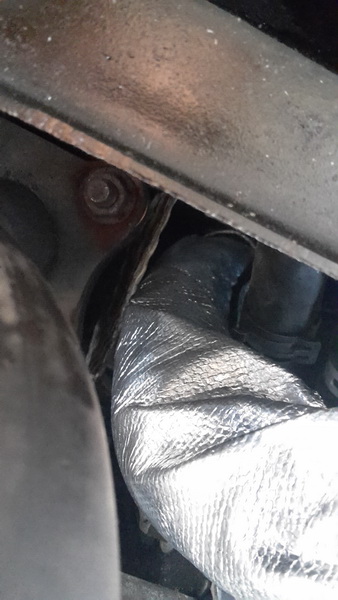

Mike, womit und wie könnte der Hitzeschutz gemacht werden?
Schöne Grüße
Gerd
Sa 11. Aug 2018, 12:58
Es gibt selbsklebender Hitzeschutz von der Rolle zu kaufen. Dieser wird auch im Rensport benutzt. Google mal nach "Thermo-Tec Selbstklebender Hitzeschutz": Sollte es auch bei Sandtler geben.

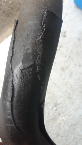

habe vor ner knappen Stunde ein Stück Hitzeschutz von genau diesem Schlauch abgerissen, die unterste Umwicklung war fast komplett gelöst und hin nur noch an wenigen Quadratzentimetern.
Also gelegentlich mal einen Blick auf den Hitzeschutz am Schlauch werfen.

Ich habe so einen Hitzeschlauch mit Klettband verwendet geht wunderbar auch nachträglich einzubauen.

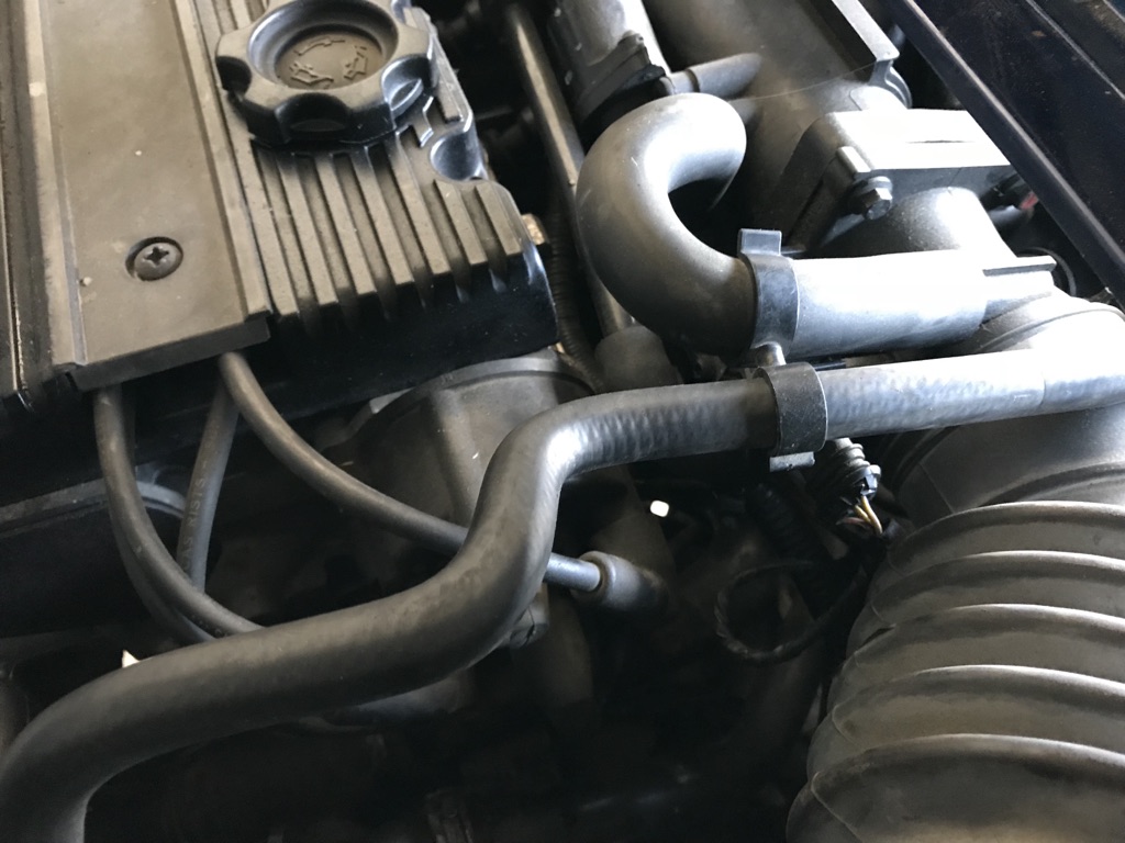

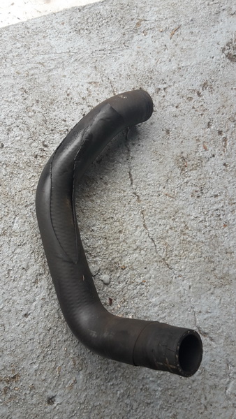

Ich habe doch noch paar Bilder gefunden.
Hier der alte Schlauch:
2018-04-16 12.06.31.jpg [ 122.08 KiB | 161877-mal betrachtet ]
2018-04-16 12.06.46.jpg [ 67.68 KiB | 161877-mal betrachtet ]

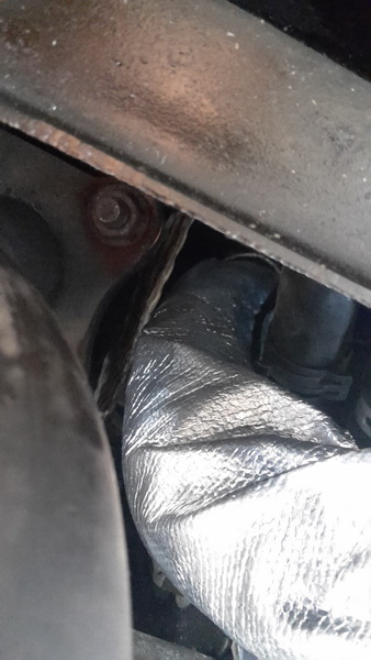

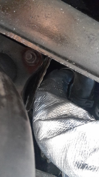

Hier mit neuen Schlauch aber ohne Isoloerung um mal den Abstand zum Krümmer zu sehen:
2018-04-20 11.27.52.jpg [ 153.46 KiB | 161877-mal betrachtet ]
Hier ein Bild mit Hitzeisolierung:
2018-04-20 11.49.46.jpg [ 68.45 KiB | 161877-mal betrachtet ]

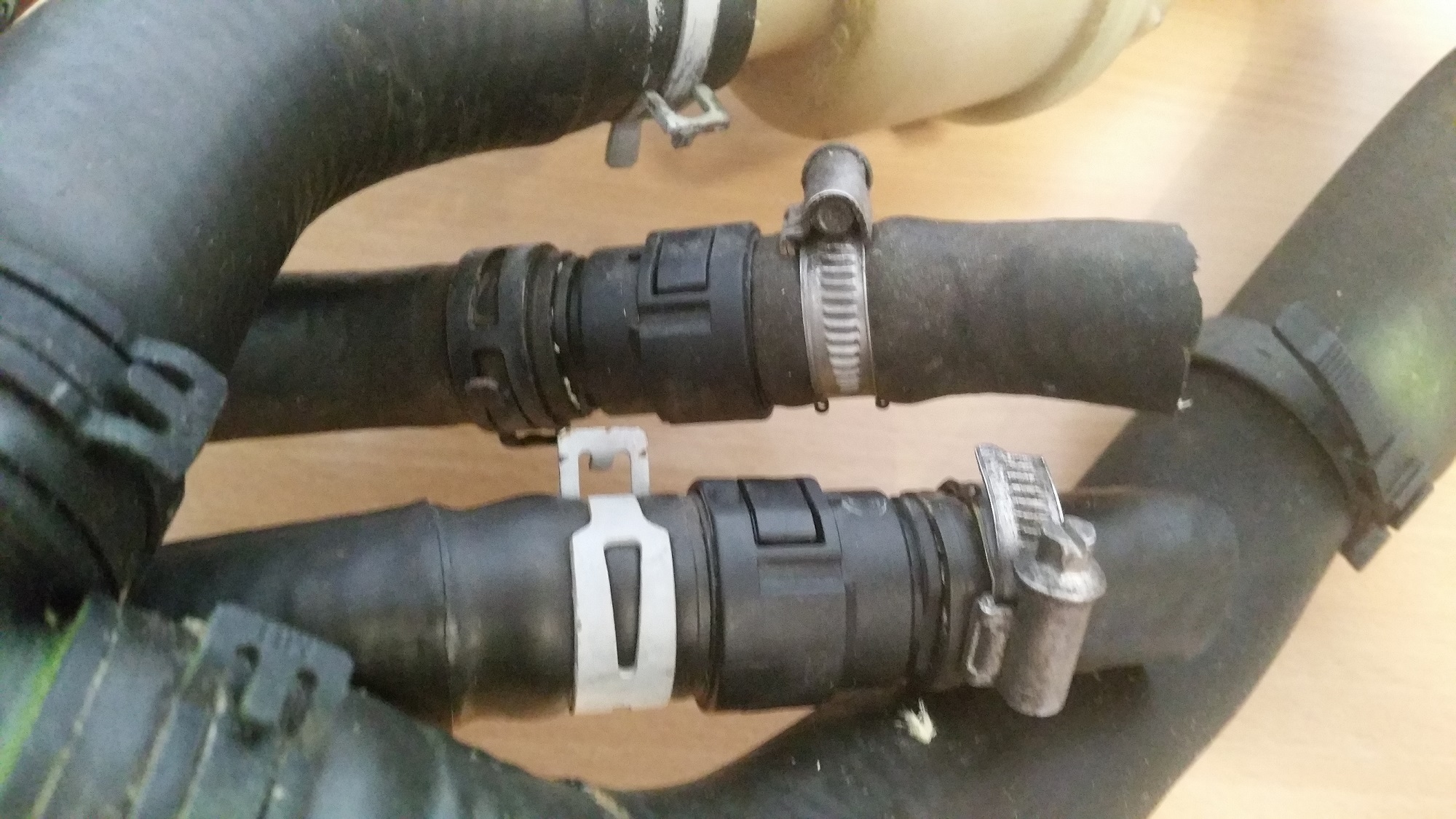

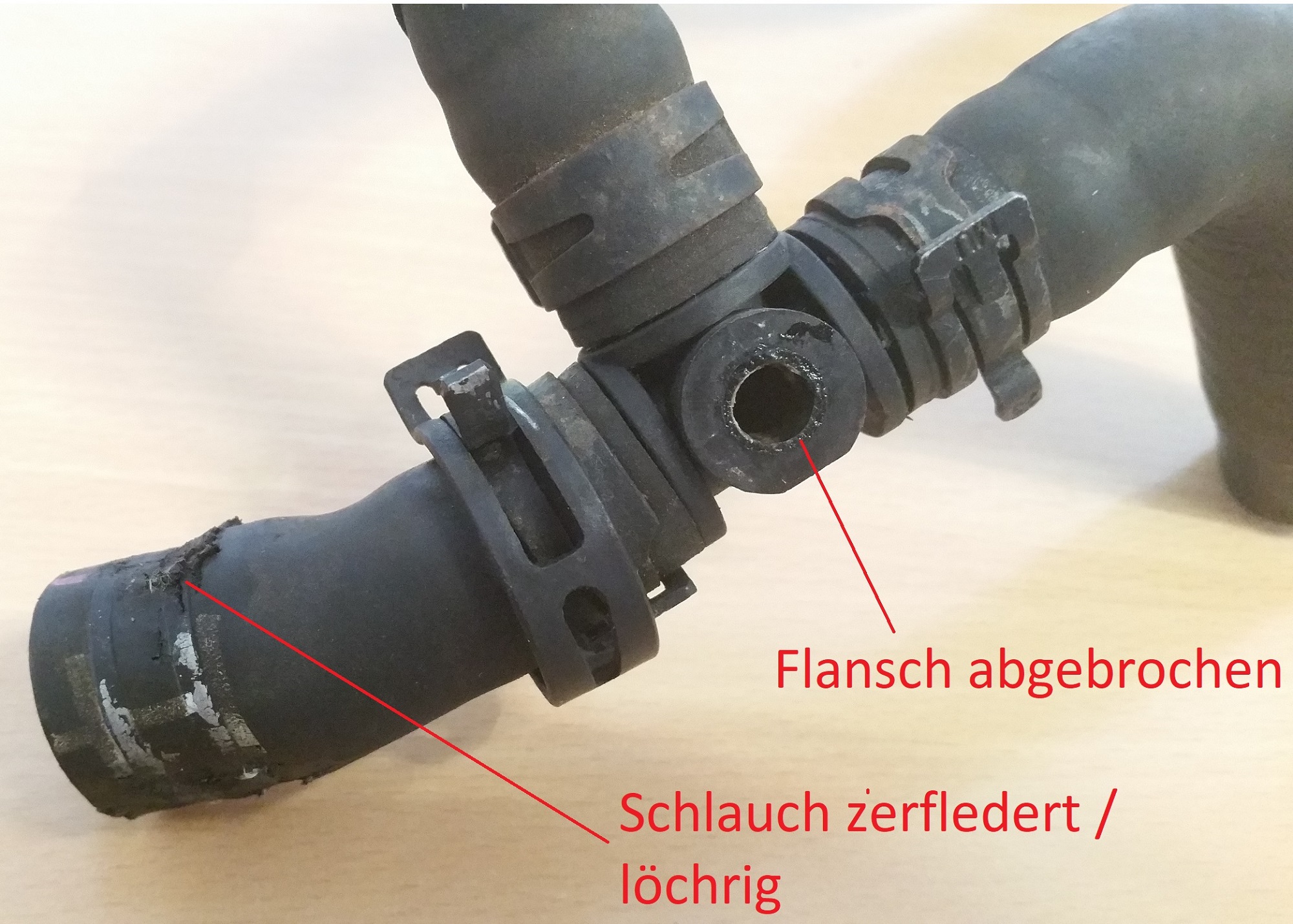

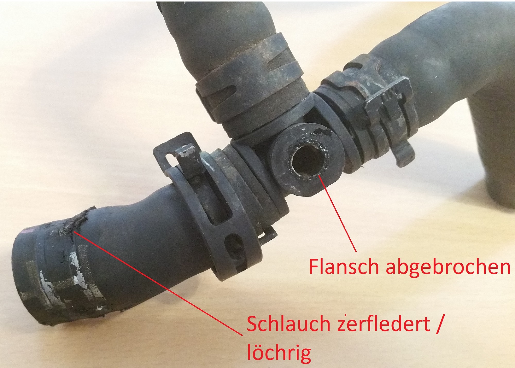

Jetzt ist der Ebay Satz da und es entstehen zwei Fragen:
1. Der Satz von Ebay enthält im Gegensatz zu dem Satz von Mykel nicht den Schlauch PCH002800. Dieser Schlauch ist auch nicht mehr käuflich erwerblich bei Rimmer. Es gibt nur einen ganzen Rohrsatz - PCH002792. Das wäre auch sinnvoll für mich, weil der von Ebay gelieferte 4er Verteiler ist gebrochen und der eine Anschlussschlauch ist total morode:
20190803_103702.jpg [ 712.65 KiB | 160418-mal betrachtet ]
Wie ist die Empfehlung der Experten, die 70 € in die Hand nehmen oder kann man diesen Bestandteil / Verzweigung vom Mk1 übernehmen/ drinnen lassen?
2. Wie Mykel in seiner Beschreibung geschrieben hat, gibt es einen Unterschied im Durchmesser der Schläuche im Bereich Innenraumheizungsrohr. Der mir gelieferte Satz enthält die kompletten Bajonettverbinder sowie 4- 6 cm Anschlussschlauch:
20190803_104608[1].jpg [ 643.19 KiB | 160418-mal betrachtet ]
Kann ich damit irgendwas anfangen bzw. was konkret muss da elendig viel aufgemacht werden? Ich hatte auf den ersten Blick keine Schläuche bei Rimmer gefunden. Wie tief sitzt das Innenraumheizungsrohr?

Frage 1 hat sich zwischenzeitlich erledigt, da ich in meiner jugendlichen Naivität bei Ebay den Rohrsatz - PCH002792 per Preisvorschlag gekauft habe.
Ich hatte in der Zwischenzeit weiter recherchiert bei Rimmer bezüglich Verbindungsschläuchen von Bajonettverbindern zu den Rohren der Innenraumheizung. Ich kann nichts finden.
Ich habe aber jetzt bei Rimmer etwas anderes gefunden, was hier im Thread bisher nicht angesprochen wurde. Es gibt die Teilenummer PCH002500 als Hose - Expansion Tank to Bleed Valve. In der Beschreibung steht "Application-MG TF 2004 on (with PRT) ". Brauche ich das auch? Ist nicht mehr Lieferbar aber vielleicht als Gebrauchtteil bei Ebay irgendwann...
Meine Überlegung bezüglich Mk1 und PRT ist halt, das ich lieber alle Schläuche in TF Dimensionierung (Querschnitt) einbaue, weil das Schlauchsystem bei TF ja in sich abgestimmt sein wird bezüglich Querschnitt und Durchfluss. Wenn man jetzt mit Mk1 Querschnitten kombiniert und die Kühlwirkung ggf. abweichend (?)

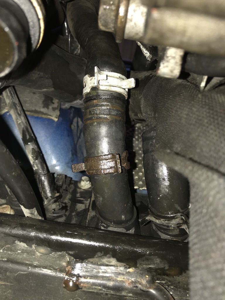

Ich möchte nochmal nachhaken und meinen aktuellen pseudo Wissensstand mitteilen;
Sendungen sind mitlerweile eingetroffen

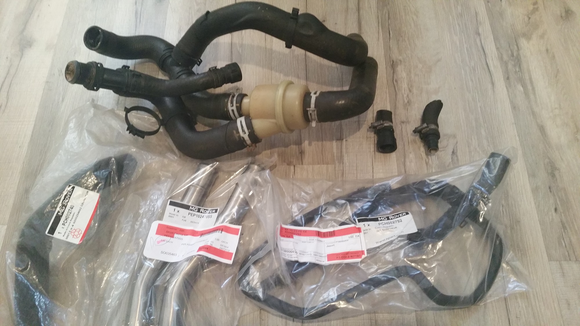

20190814_195550.jpg [ 673.44 KiB | 160261-mal betrachtet ]

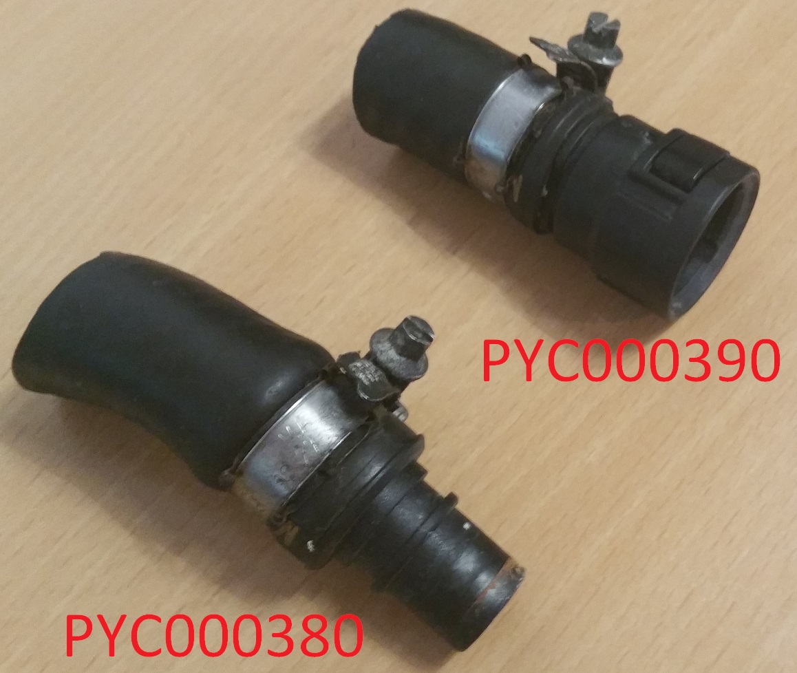

Es blieb die Frage offen, wie es sich mit den "TF Qick Fit Connectern" zum Rohr Innenraumheizung verhält.
Die Verbinder selbst sind wohl die TN PYC000380 und PYC000390. Letzterer leider nicht mehr lieferbar.
20190814_200312.jpg [ 271.62 KiB | 160261-mal betrachtet ]
Jetzt vermute ich, dass die dazugehörigen Verbindungsschläuche der Connectoren zum Heizungsrohr die Teilenummer PEH100850 und PEH100900 sind. Gibt es auch gerade als Satz bei Ebay. Da diese Teilenummern für alle MGF / MGTF gleich zu sein scheinen (Unterschied nur Manual und Automatik), könnte ich anstelle der Lösung von Mykel die Quick Connectoren die mir zur Verfügung stehen versuchen in die Mk1 Schläuche zu stecken. Ich spare mir den zugegebenermaßen großen Aufwand die Schläuche innen am Heizungsrohr zu lösen.
Ich vermute, dass Mykel die Probleme mit den Verbindungsschläuchen hatte, weil die beiden o.g. Schläuche zur Innenraumheizung einen unterschiedlichen Innendurchmesser und der Connectoren PYC000380 und PYC000390 einen passenden Flansch zu haben scheinen.

Ich vermute, dass Mykel die Probleme mit den Verbindern hatte, weil der von ihm abgebildete Connector kein Flansch ist. Erst mit den Connectoren PYC000380 und PYC000390 müsste das wieder passen zu den Mk1 Schläuchen.
