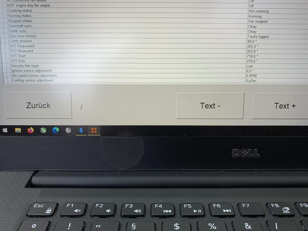

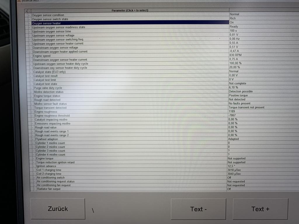

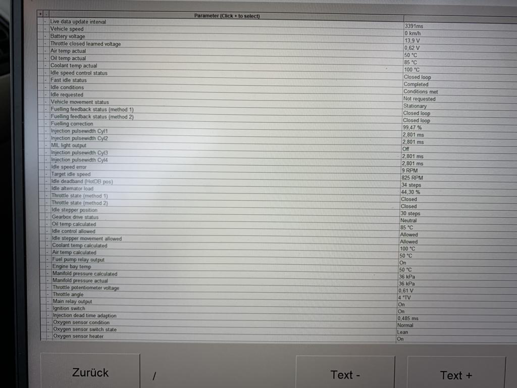

Servus Männer,
ich verstehe leider nicht alle Werte. Kann da mal einer grob drüber gucken und mitteilen, ob das passt oder ob was Unregelmäßiges auffällt.
Vielen lieben Dank

Könnte mir einer sagen, ob die Lambda Werte passen bzw. ob/wiue man sie sieht? vG
Mi 6. Jul 2022, 12:56
Beiträge: 1163
Beitrag Re: Auslesedaten Pscan bei warmen Motor MG TF 160
Ob die Lambda-Werte stimmen, kann man mit dem Bild nicht sagen.
Da die Lambdasonde dauernd regelt, ändert sich der Spannungswert auch dauernd.
Lediglich wenn die Spannung der Lambdasonde gleich bleibt, kannst Du davon ausgehen, dass sie kaputt ist.
Inlet Manifold Pressure und Stepper Position passt meiner Meinung nach.

Moin und danke für die Antwort. Welche der Werte gibt denn die erste Lambda wieder (ist vermutlich wie üblich die Wichtigere)?
