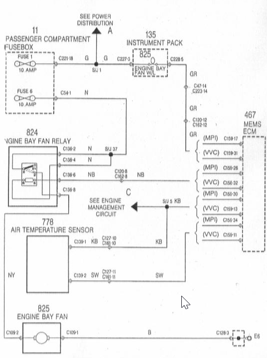

Lt. Schaltplan von mgfcar.de wird der Motorraumlüfter über das Relais ein und ausgeschalten, das Relais wird von der ECU angesteuert und schaltet auch (man hört das typische Klacken)
Das kann ich dir so nicht beantworten, auch wenn die Zündung aus ist, sollte der Motorraumlüfter, falls der Motor während dem Betrieb warm gelaufen ist laufen. Das ist bei allen Fahrzeugen von verschiedenen Herstellern so. Diese Lüftung sollte unabhängig von der Zündungsstellung funktionieren - also der Nachlauf des Lüfters um den abgestellten, noch heißen, Motor zu kühlen.
Der Anlasser per se funktioniert ja. Die Kurbelwelle dreht sich ja grundsätzlich, nur meiner Einschätzung nach funktioniert die Kraftstoffzufuhr durch die Benzinpumpe nicht ordnungsgemäß bzw. habe ich keinen Funken.
Ebenso sei erwähnt das ich auch mit dem OBD2-Scanner und dem ausgewähltem Fahrzeug MG "TF" keine Verbindung zur ECU aufbauen kann.
Aber danke für die Tipps werde diese mal nachverfolgen :)
2022-05-04 17_39_08-Dieter's MGFcar Homepage und 1 weitere Seite - Geschäftlich – Microsoft​ Edge.png
2022-05-04 17_39_08-Dieter's MGFcar Homepage und 1 weitere Seite - Geschäftlich – Microsoft​ Edge.png [ 214.69 KiB | 22625-mal betrachtet ]

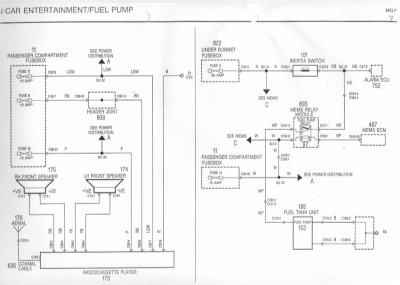

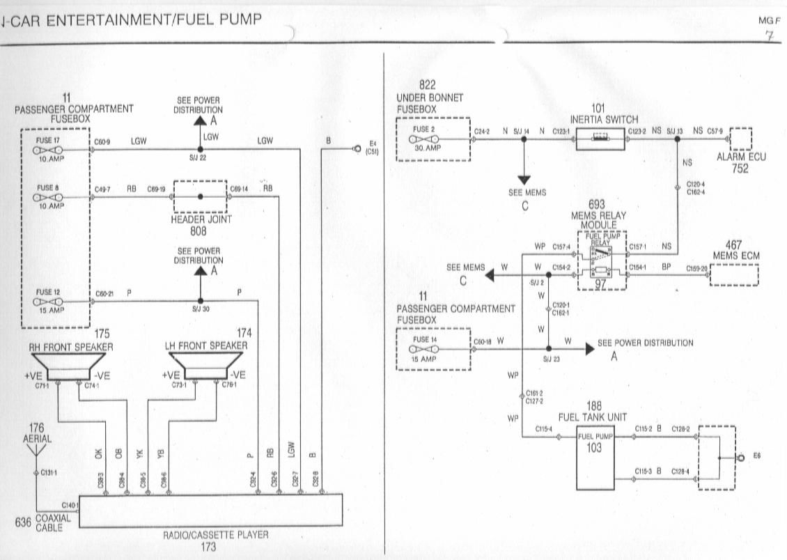

Ohohooo, na schau dir mal an wat de Sammy gefunden hat!
Wer hätte gedacht, dass die Benzinpumpe und ein Teil der Alarmanlage direkt über das Relais gespeist wird!
;) Bitteschön. Irgendwo da ist dein Fehler, ich bin mir zu 60% sicher. Nicht viel, aber hey :'D
sb7.jpg [ 78.54 KiB | 22615-mal betrachtet ]
