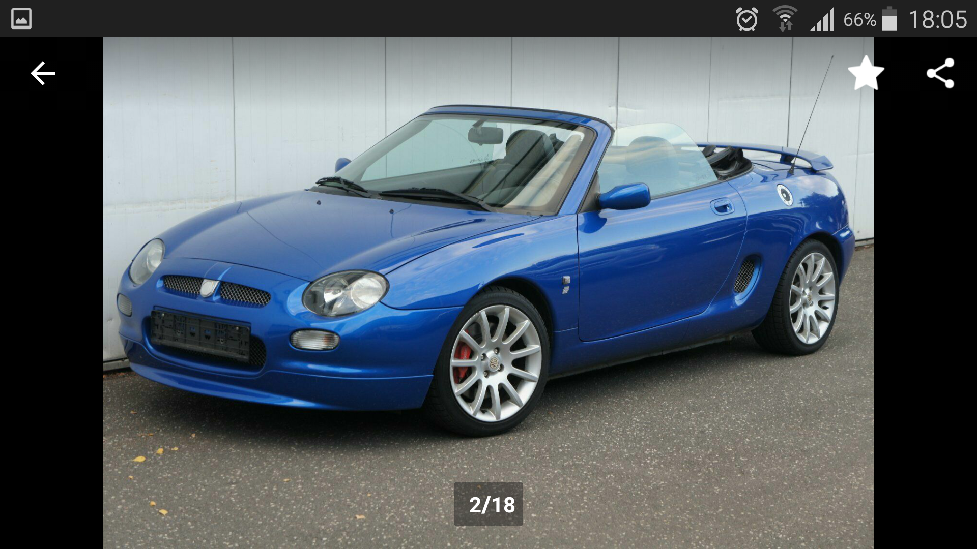

Hier Screenshots aus der Anzeige, eigene Aufnahmen habe ich noch nicht.

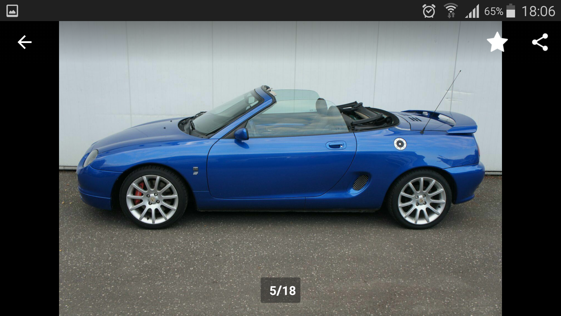

Mein Gesamteindruck vom Wagen war "gut".
Der Lackzustand ist mäßig. 3 Dellen und ringherum Kratzer überall mal. Felgen sind hinüber, weniger von den Kratzern her, aber die Farbe blättert ab. Reifen sehen neu aus mit viel Profil.

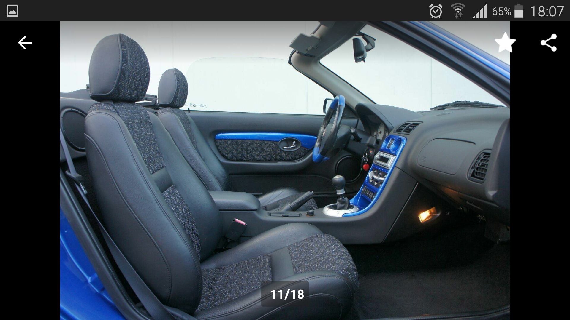

Innenraum ist mäh. Hat einer zwischen Beifahrersitz und Mittelkonsole gekotzt scheinbar oder Essensreste...

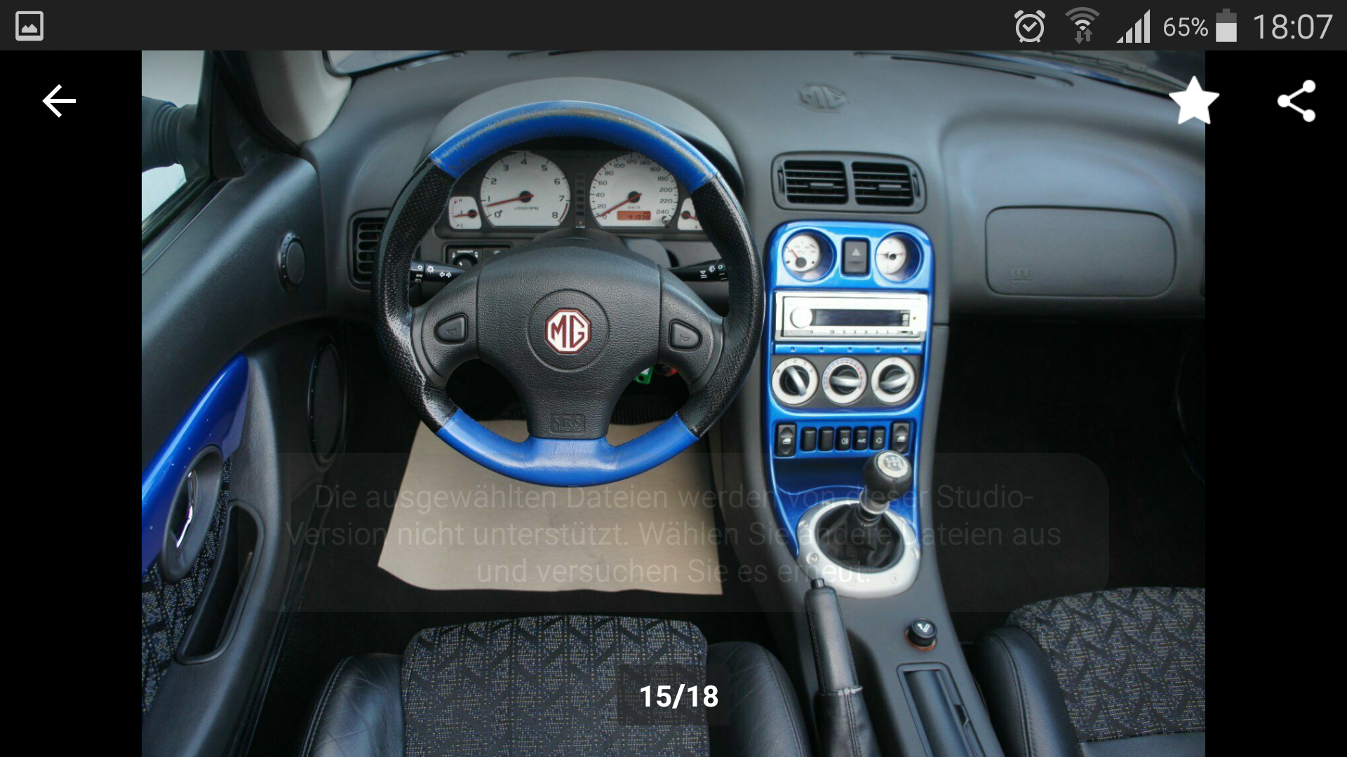

Lenkrad und Schaltgriff sehen mir zu sehr abgegriffen aus für angebliche 41 Tkm.

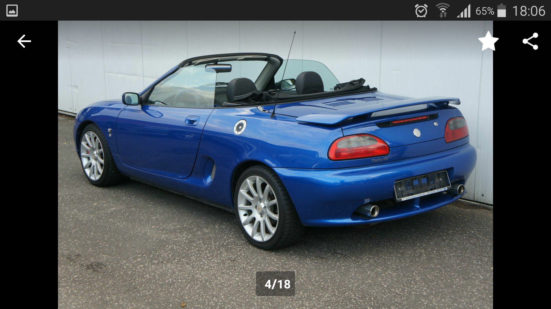

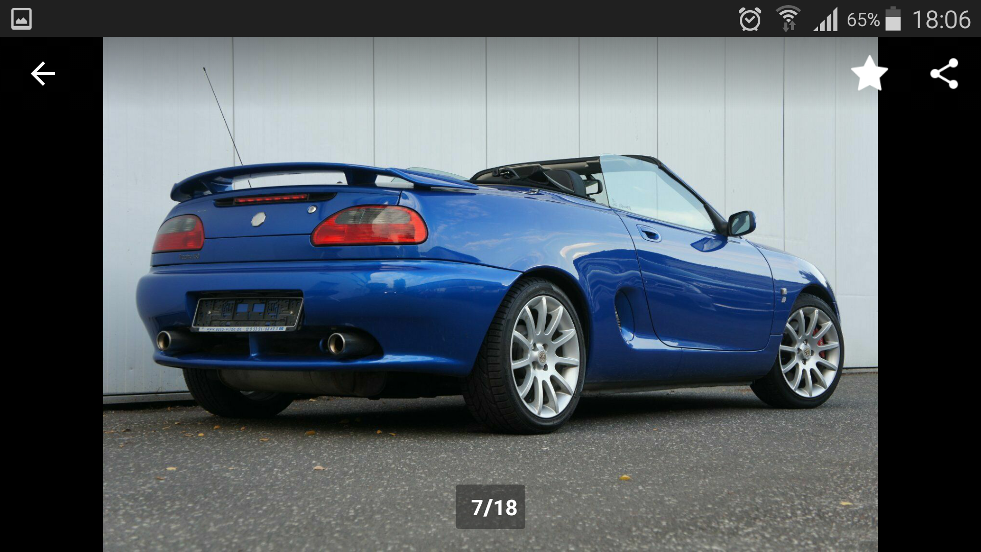

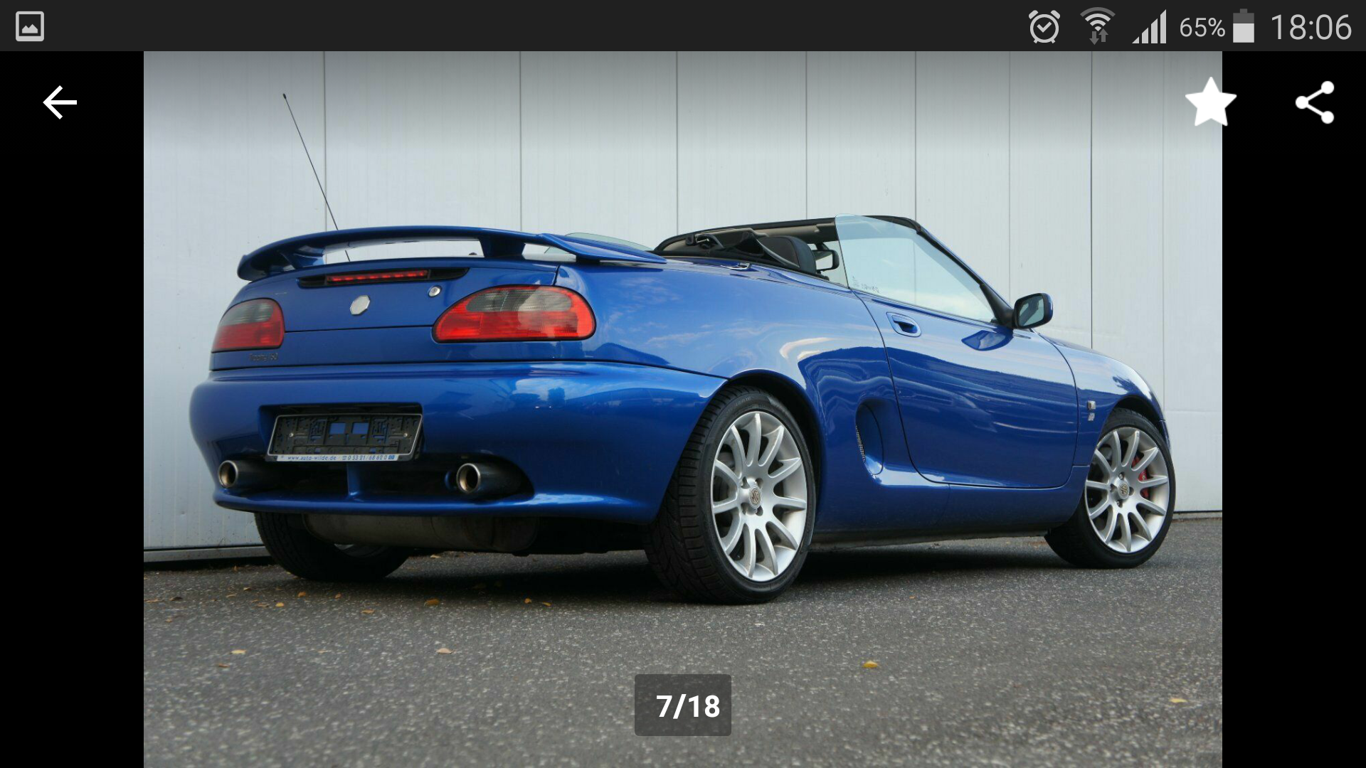

Vom Motor her scheint mir die Ölwanne und der "Buckel am Zylinderkopf wo die VVC Einheiten sitzen" glänzend Neu zu sein. Hydragasdosen sehen aus wie neu, also kein Rost.

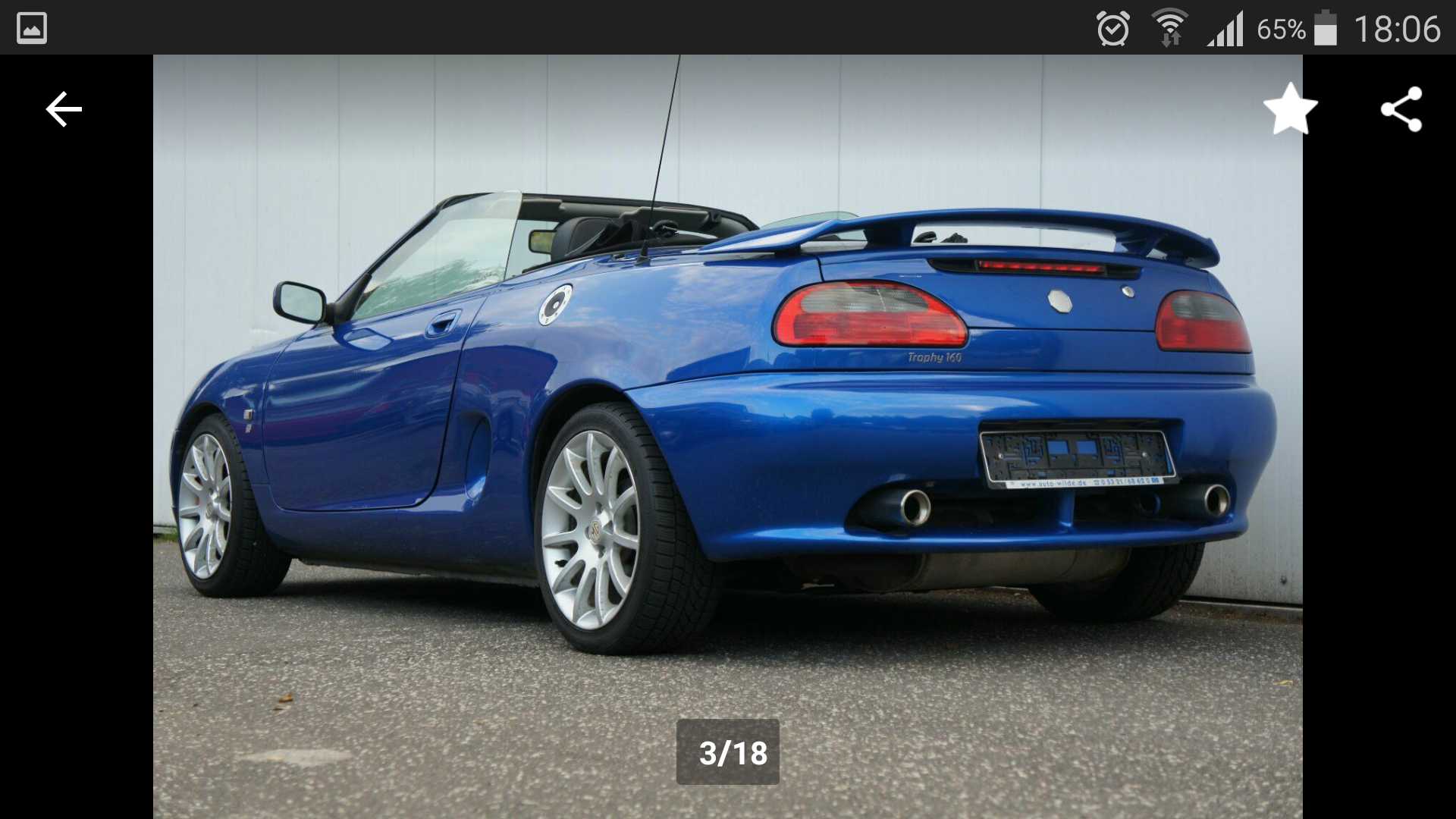

Was mir bisher unbekannt war, der Auspuff der dran ist hat runde Endrohre und diese Klappe am Beifahrerendrohr. Ich dachte erst der wäre nur vom TF nachgerüstet gewesen aber habe dann gesehen das dort ein Kabel/Schlauch von weg geht.
Kann es sein das dieser Trophy schon die MG TF Motorelektronik hat?

Ja, der Trophy hat die Auspuffklappe, hat ja im Prinzip den gleichen Motor mit Elektronik MEMS3 wie auch der TF160, vom nicht vorhandenen Öl/Wasserkühler mal abgesehen.
Die runden Endrohre sind ebenfalls ein original Trophy-Merkmal ;)

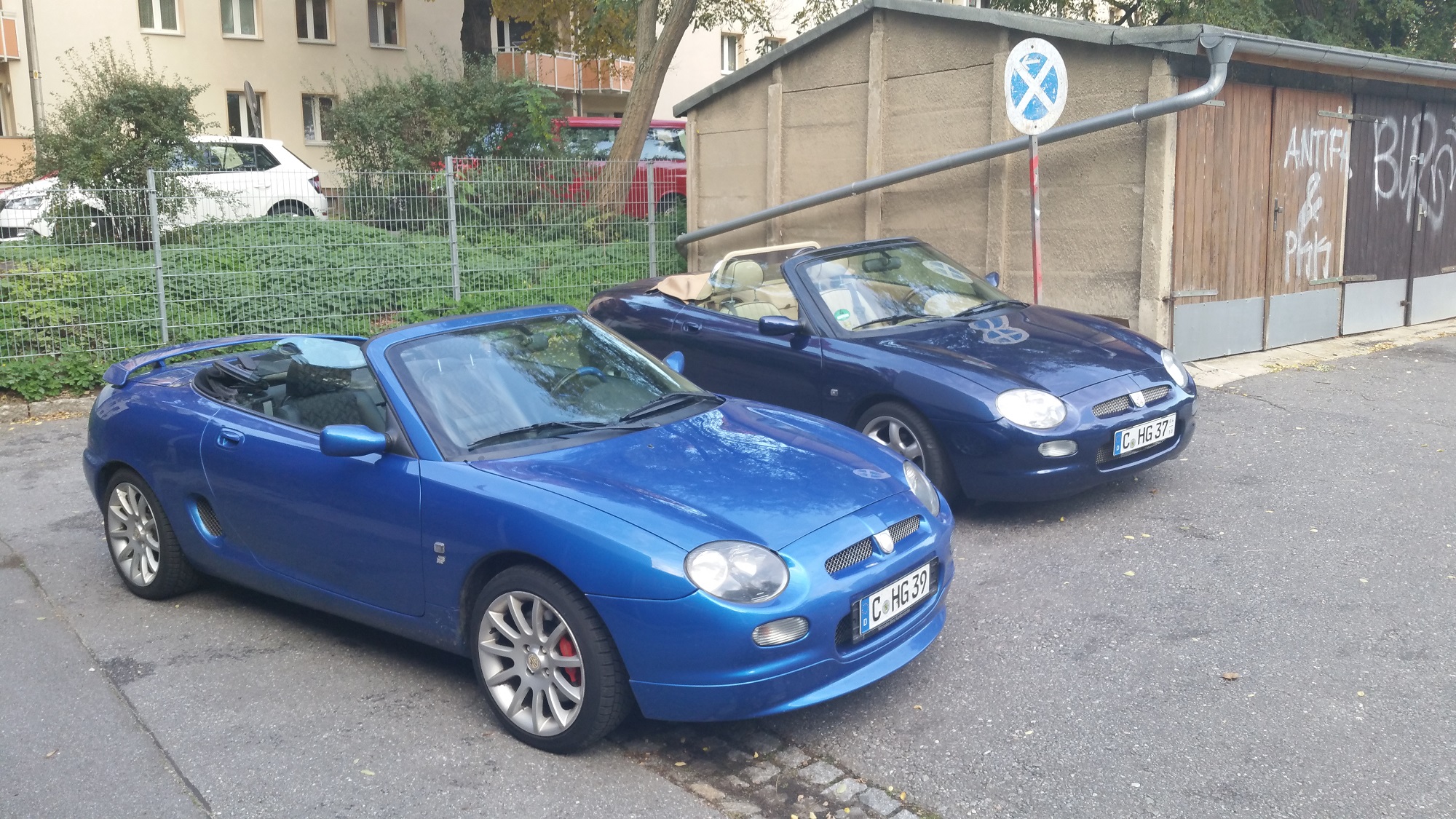

Hallo MG Gemeinde,
der Wagen ist in Chemnitz angekommen,
20191013_171457.jpg [ 935.75 KiB | 36866-mal betrachtet ]
leider nicht heile. :-( Hinter Hamburg hat mich hinter einem Reisebus ein Stein erwischt. Die Frontscheibe hat genau im Blickfeld einen Steinschlag durch die Scheibe. Also spürt man selbst von Innen.
Ansonsten lief der Wagen sauber durch. Kein Öl oder Wasserverlust. Keine Veränderung der Konsitenz.

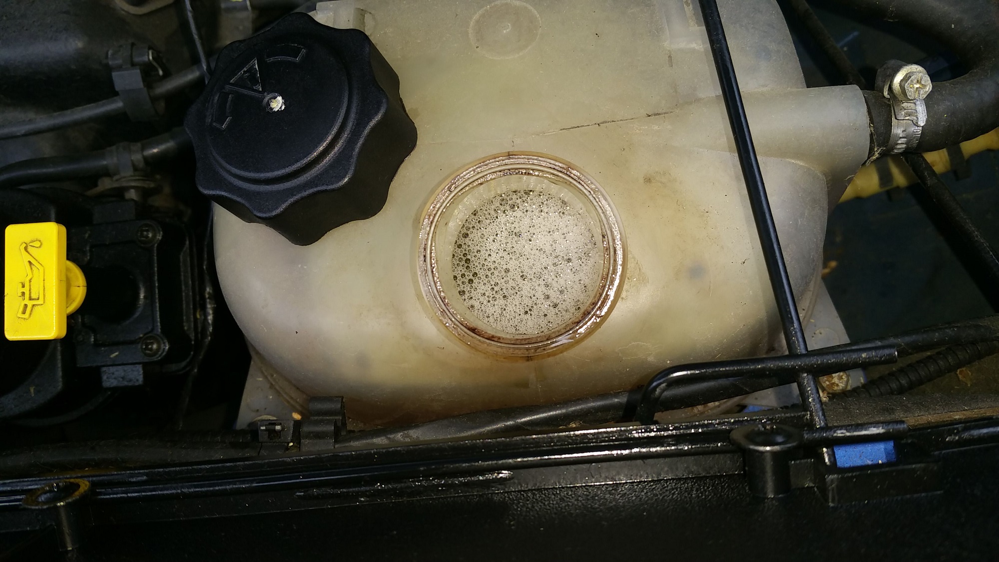

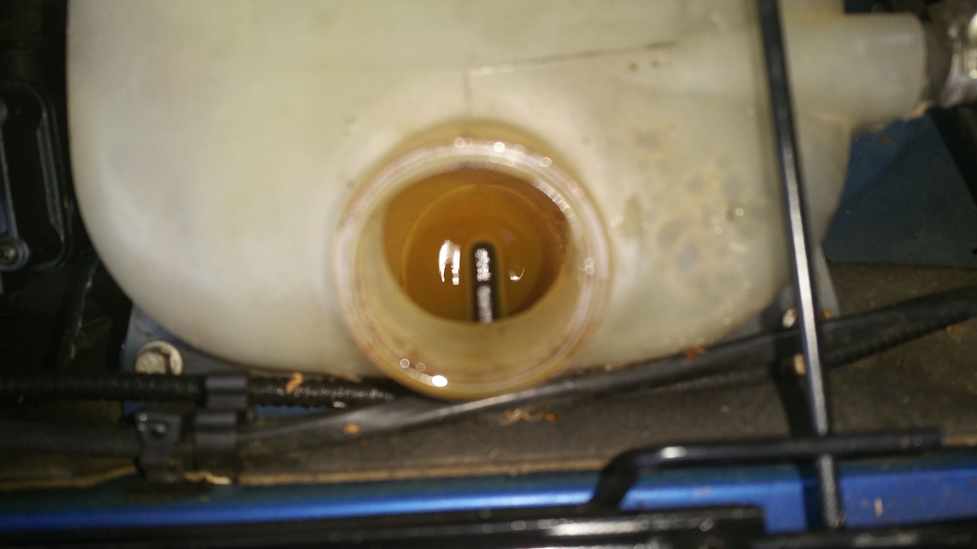

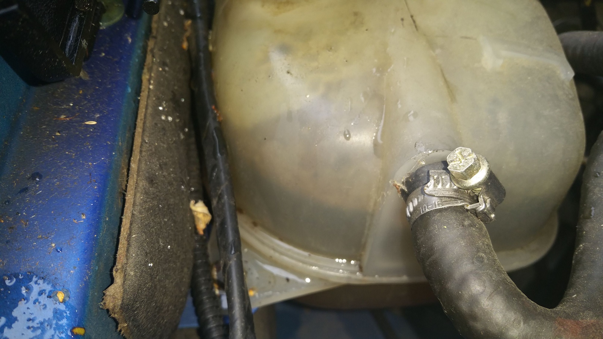

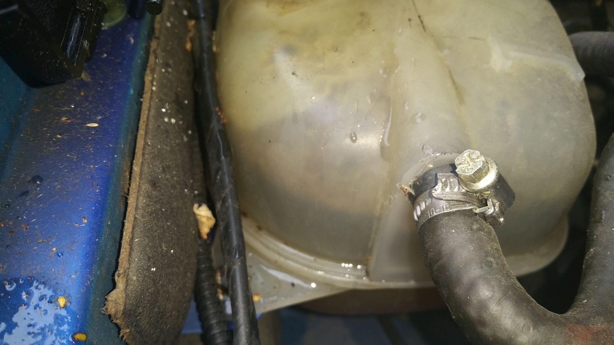

Eine Besonderheit / Unregelmäßigkeit gibt es aber:
Als ich den Wagen in HH abgeholt habe war der Kühlmittelstand recht niedrig:
IMG-20191012-WA0004.jpeg [ 349.99 KiB | 36866-mal betrachtet ]
Ich hatte aus einem 5 L Kanister destiliertes Wasser draufgekippt. Sicher etwas zu viel:
IMG-20191012-WA0006.jpeg [ 509.19 KiB | 36866-mal betrachtet ]
Aber das Entscheidende - da war ab dann Schaum drin im Behälter. Der Schaum hielt sich hartnäckig bis nach Sachsen.
IMG-20191013-WA0000.jpeg [ 533.73 KiB | 36866-mal betrachtet ]
Erst nachdem der Wagen abgekühlt war, war der Schaum verschwunden. Meine erste Vermutung; da hat einer etwas Fit ins Kühlwasser gekippt um ggf. einen Ölfilm zu verschleiern. Könnt ihr euch einen Reim drauf machen was das sein könnte?

Kopfdichtung frisch gemacht? Mancher tut dann zum reinigen Waschmittel ins Wasser. Wenn das nicht richtig gespült wurde, sind evtl noch Reste davon drin.

Wenn man das abgegriffene Lenkrad und den leicht versifften Ausgleichsbehälter berücksichtigt, sind die 41Ts
nicht echt, dann natürlich auch 2000 Euronen zuviel bezahlt, mein Eindruck!

Das mit der Schaumbildung ist ungewöhnlich. Habe ich so bisher noch nicht gesehen.

MG 850 hat geschrieben:
Wenn man das abgegriffene Lenkrad ...
Ist verdächtig. Andererseits hatte ich mal einen Kollegen hatte an den Händen nicht geschwitzt, dem sind Bäche aus den Fingern geflossen. Sommers wie Winters. Bei dem sah das Auto nach 10tkm schon so ähnlich aus.
