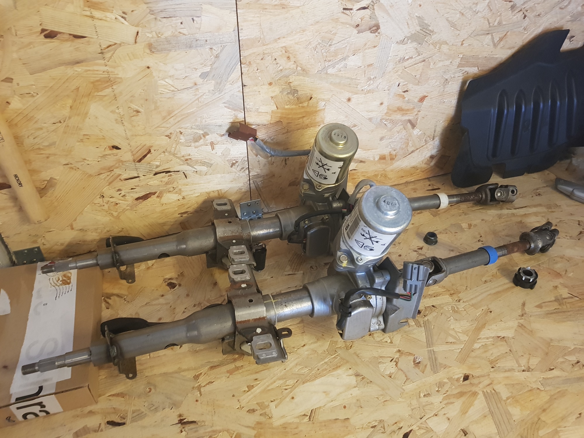

Hallo MG Gemeinde,

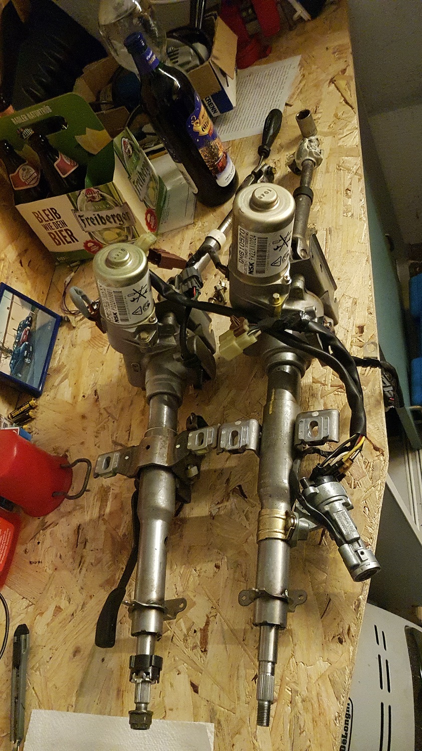

ich habe eine Fragen zum Thema. Meine Servolenkung im Mk1 läuft nicht rund. Einschlagen nach rechts verursacht mehr Lenkkräfte als nach links. Wir hatten bei Mike schonmal das Testbook dran. Von den auslesbaren Werten gibt es keine großen Unterschiede zwischen Einschlag links und rechts. Der Wagen hatte auch schon mal einen Unfall. Der Wagen hat mittlerweile 215er Reifen rundum.
Ich hatte in der Vergangenheit den Sensor schon einmal nachjustiert. Jetzt habe ich hier zwei MG TF höhenverstellbare Lenksäulen liegen die ich sowieso verbauen will damit größere Fahrer auch ins Auto passen. (Der Trophy hat die verstellbare Lenksäule und ja die bringt dort wirklich was!)
TF Lenksäulen.jpg [ 863.91 KiB | 1144821-mal betrachtet ]
Folgende Fragen sind offen:
1. Ist das EPAS Steuergerät von meinem Mk1 kompatibel zu der TF Lenksäule? Ich kann bei Rimmer keine Teilenummern finden. Dasselbe gilt für die Verkleidungsteile der Lenksäule. Scheinbar gibt es da Unterschiede, aber laut Querverweiß von Rimmer sind die untereinander kompatibel?
2. Für den Wechsel muss ja das Zündschloß mit den Abreißschrauben raus. Welche Methode die rauszubekommen neben Ausbohren hat sich bei euch bewährt? Ich habe selber keine Erfahrung mit Ausbohren und will das Gewinde nicht beschädigen. Da ich die Lenksäule ausbaue und daher Platz zum Arbeit habe, würde ich lieber versuchen mit einem kleinem Schraubenzieher eine Nut einzuschlagen und die Sache dann auszudrehen. Oder halt Ausdreherwerkzeug besorgen wobei das bei einer kleinen Schraube eher schwierig wird.
3. Ich würde ungern wieder eine Abreißschraube verbauen wollen. Kann man dort mit einer normalen Schraube und Schraubensicherung arbeiten?
4. Was gibt es bei dem Umbau sonst noch zu beachten?
Das sollte es sein, ja. Die Höhenverstellung ist neu, der Rest mW identisch. mW heißt, hab ich mal recherchiert aber noch nicht probiert. Verkleidungsteile kA - hab aber keinen offensichtlichen Unterschied wahrgenommen.
Ich hab mit dem Dremel einen Schlitz reinge'flext' und dann mit Schraubenziehen raus. Ging problemlos. Sind dann gar wiederverwendbar...
Klar. Bei den geht es ja nur um den Diebstahlschutz. Kann man inzw. wohl ignorieren.
Die Aufnahmen am Querträger unterm Armaturenbrett sind anders - das muss angepasst werden. Ich meine aber, Löcher bohren reicht. Hier mag man mich belehren...

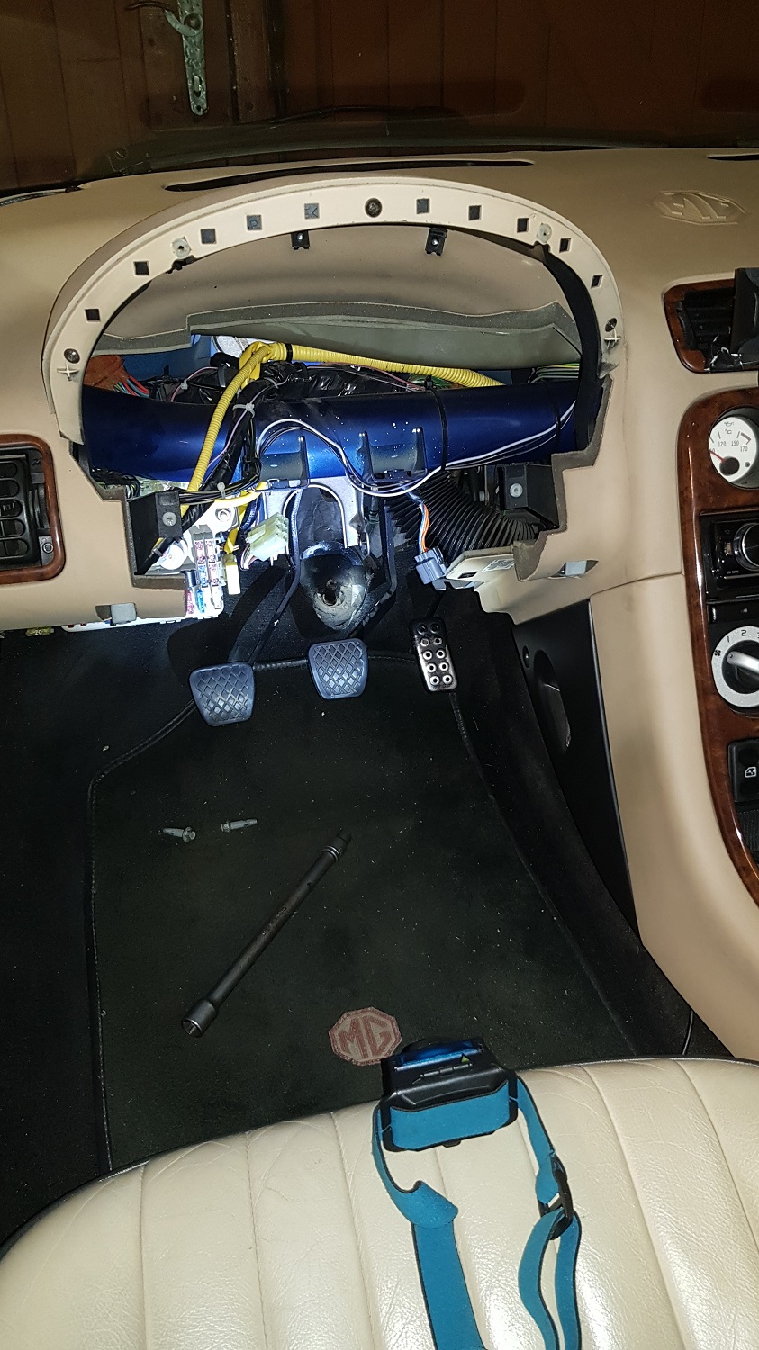

Gesundes neues.
Entgegen dem aktuellen Monatsfoto in euren Kalendern sieht es gerade so aus:

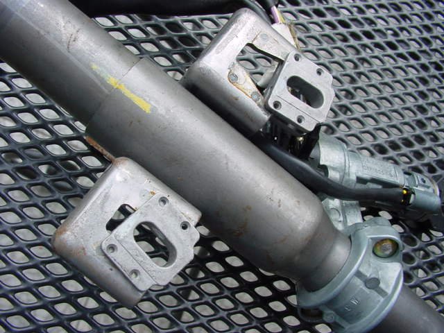

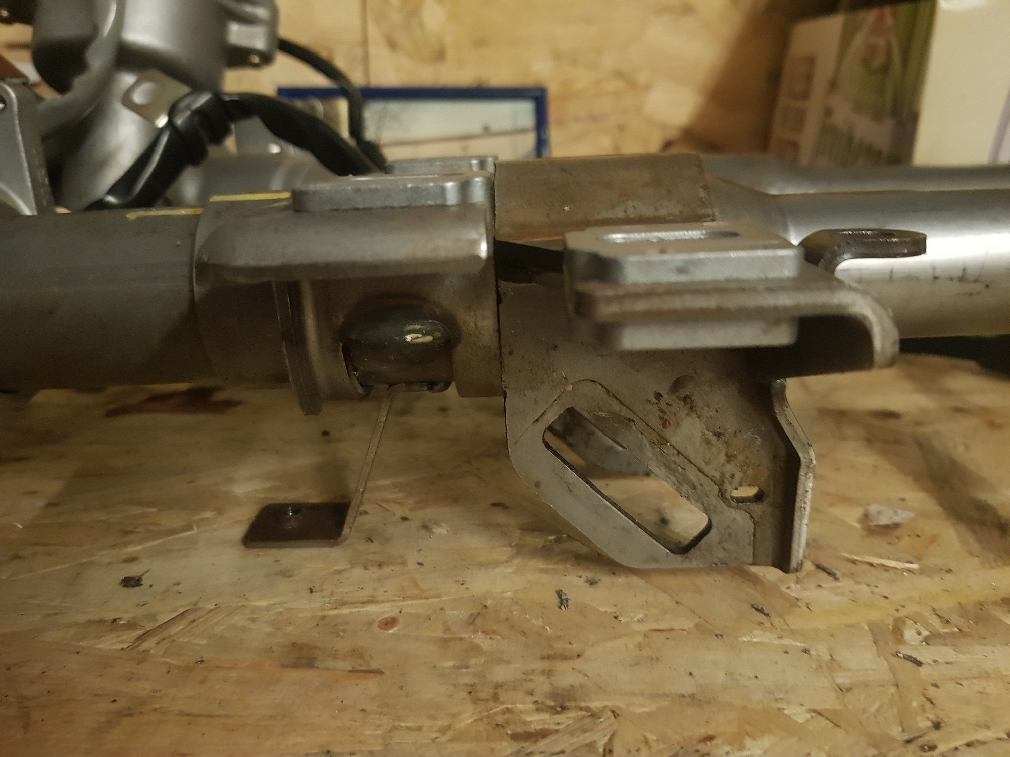

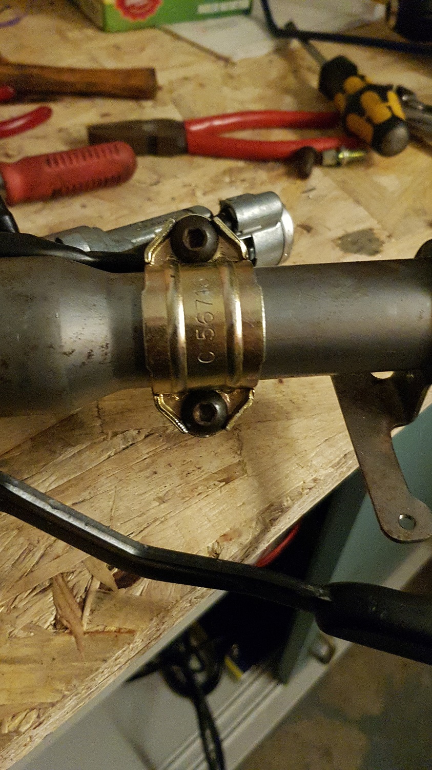

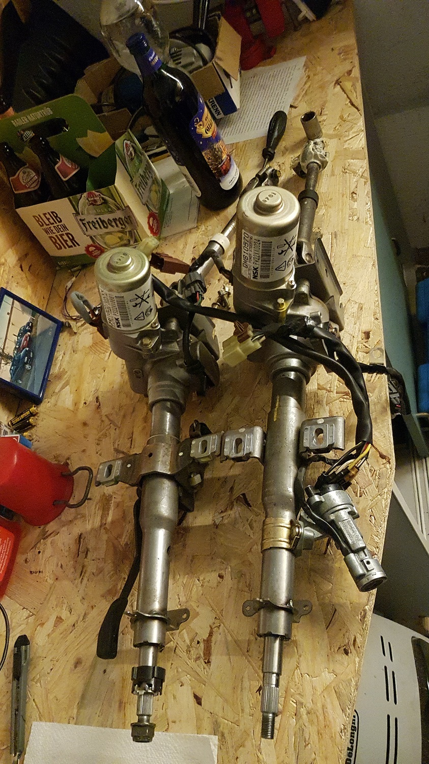

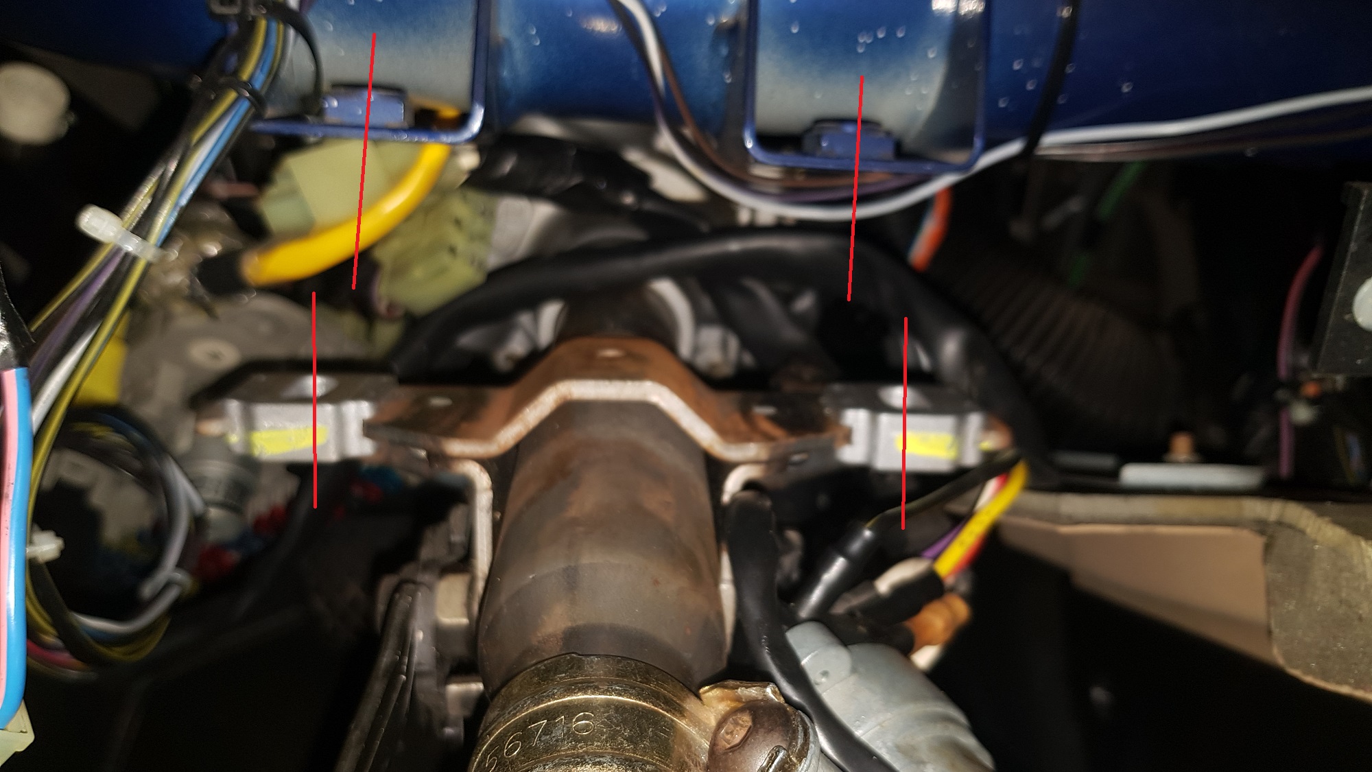

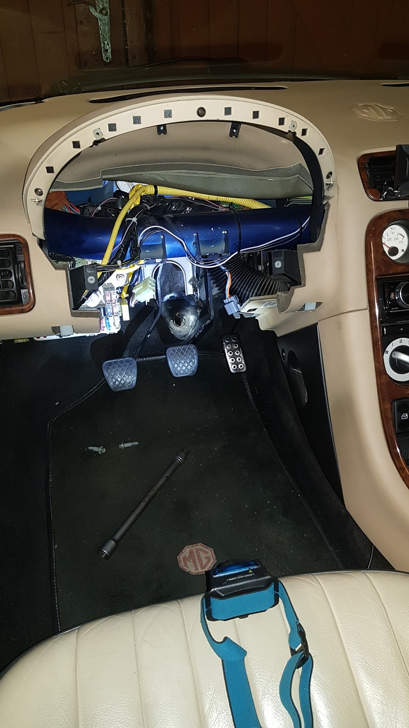

Ziel war Ersatz der scheinbar defekten Mk1 Lenksäule mit einer intakten Mk2 / TF Lenksäule inkl Höhenverstellung...
finde den Fehler.jpeg [ 655.52 KiB | 1141527-mal betrachtet ]
Alles fing gut an, Abreißschrauben des Lenkschlosses brauch man nicht aufbohren sondern nur mit nem Schraubendreher Tangential anschlagen und schon drehen die sich raus... Trotz original gekaufter neuer Abreißschrauben habe ich dann die Schrauben vom Verdeckfanghaken genommen. Die passen auch...
andere Schrauben.jpeg [ 554.13 KiB | 1141527-mal betrachtet ]
Beim Einbauversuch dann die große Ernüchterung... das passt nicht...
Problem.jpeg [ 527.3 KiB | 1141527-mal betrachtet ]
Nur für euch zur Info wenn es überhaupt irgendjemand interessiert... für den Rest jetzt bitte aufhören mit lesen... zu aufregend...
Ich plane erstmal eine gebrauchte MK1 Lenksäule zu erwerben und einzubauen und das Auto wieder fahrbar zu bekommen und zu schauen ob das Lenkungsproblem verschwunden ist (siehe Treadtitel).
=> Anmerkung: Laut Werkstatthandbuch sind die Sicherheits-Zwischenwellen zwischen rechts und Linklenker unterschiedlich im Winkel! Weiß / Schwarz oder jede andere Farbe außer blau = unsere Linkslenker! // blau = Rechtslenker (siehe Foto meines letzten Posts eine Uk andere EU)
Dann gibt es zwei Lösungsmöglichkeiten die ich zur Zeit erwäge:
1. erneuter kompletter Ausbau des Armaturenbrettes (wurde ja schon mal von schwarz auf TF beige umgebaut) und Umschweißen der Halter des Querträgers /Crossmember Bar für die Mk2 / TF Lenkung.
=> Vorteil wäre hier das ich gleich die Halter für das VHS Verstärkungskit anschweißen könnte um meinen F näher an die Karosseriesteifigkeit und verbesserte Lenkgefühl vom TF zu bringen => siehe Umbaubeschreibung und Erfahrungsbericht
2. Umschweißen der Lenkungsaufnahme vom Mk2 (~14 cm Spannweite von Loch zu Loch) auf die Weite vom Mk1 (~10 cm Weite)
Anpassung.jpg [ 542.24 KiB | 1141527-mal betrachtet ]
=> Vorteil wäre hier das ich die Halter tiefer ansetzen könnte als normal und somit das Lenkrad höher verstellen könnte wir jeder andere MGF / TF und somit auch große Fahrer in Verbindung mit einer Sitztieferlegung in den F passen.
Ich bin mir noch nicht sicher welchen Weg ich gehen werde. Die Ausbrechkapseln werden die Vibrationen vom Flexen und die Hitze vom Schweißen wahrscheinlich nicht überleben. Und eigentlich sind die Dinger ja ein Sicherheitsfeature laut Werkstatthandhuch. Also wenn ich die festschweiße spießt mich halt die Lenksäule bei einem schwereren Unfall auf... wobei in einem F oder TF bin ich dann eh tot egal ob modifiziert oder nicht.
Dazu eine kurze Frage an die erfahreren F Besitzer: Bei bekannten schweren Frontalunfällen von F / TFs, wo stand da die Lenksäule?
Soweit ich die Aufnahme und Konstruktion nachvollziehen konnte, hat die Zwischenwelle eine Teleskop-Weg von 5 cm. D.h. wenn die "Feuerwand" beim Crash bis 5 cm eingedrückt wird passiert nix mit der Lenksäule. Darüber hinaus ist das Halteblech der Lenksäule so aufgehangen, das die Lenksäule noch oben ausbrechen sollte.
Die Ausbrechkapseln haben aufgrund ihrer Anordnung eher die Funktion, im Falle des Aufpralls des Fahrers auf das Lenkrad aufzubrechen und die Lenksäule nach vorn / unten zu verschieben.

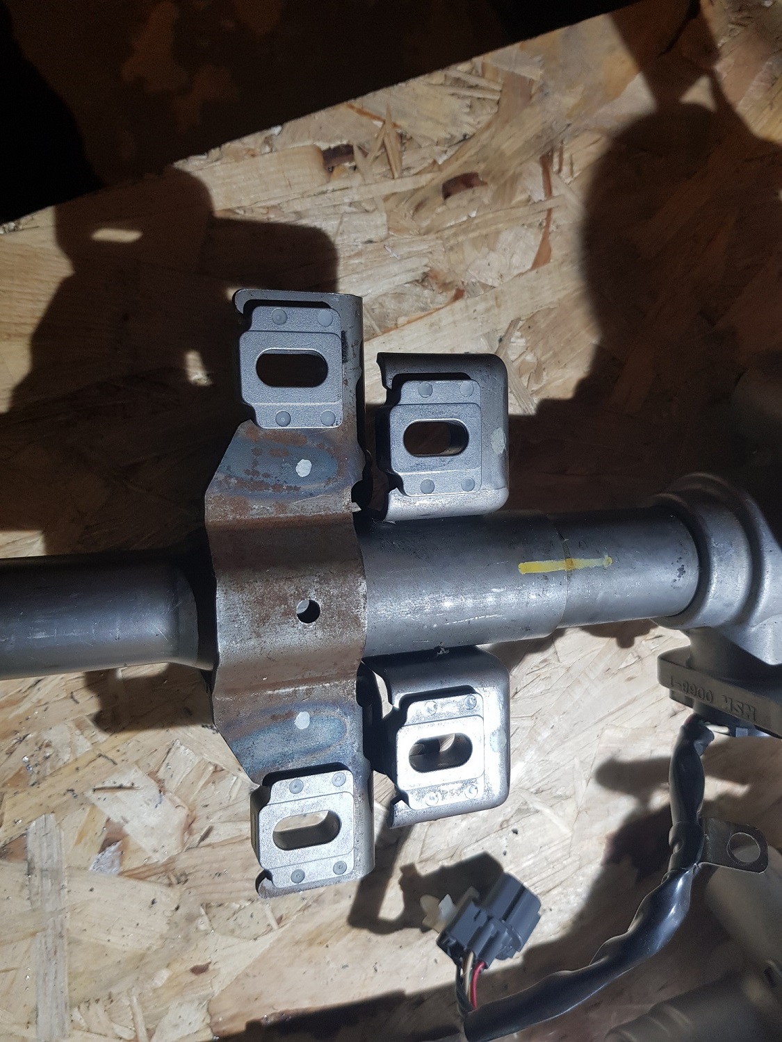

Vielen Dank an XPower und crimak42 für das Interesse;

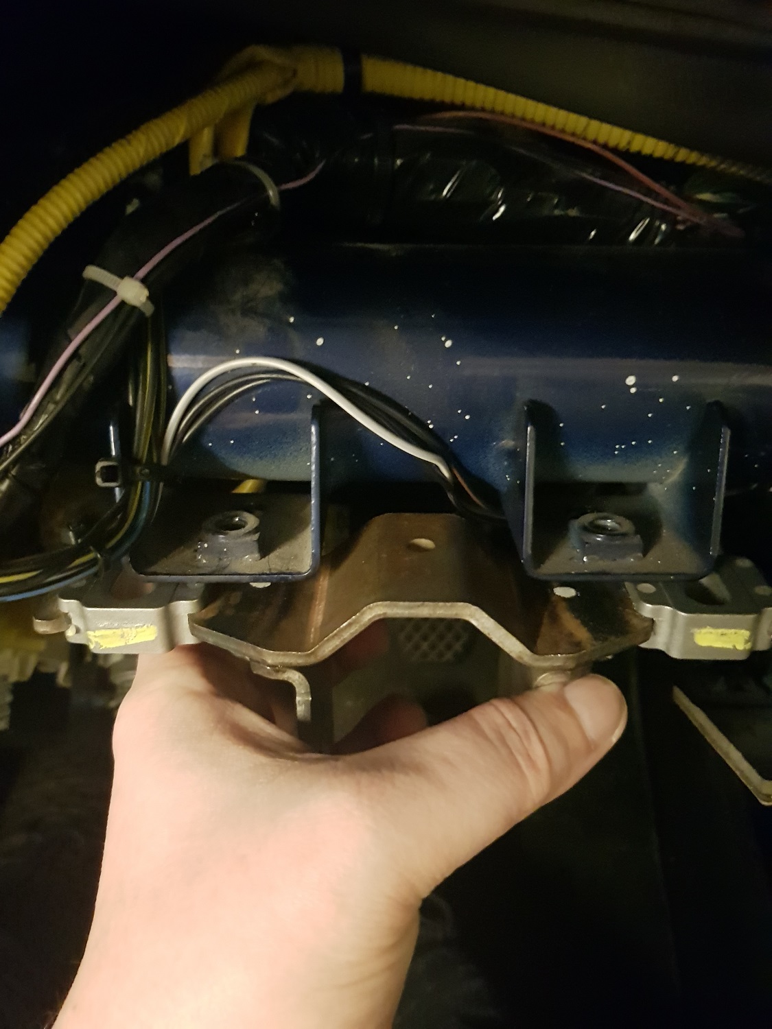

Dieses Foto zeigt, dass die Aufnahme der Mk2 / TF Lenkung tiefer liegt als die vom Mk1:
Höhenunterschieid Mk1 zu Mk2.jpg [ 703.29 KiB | 1141466-mal betrachtet ]
Der Höhenunterschied der Aufnahme plus der Ausleger bis zum Lenkrad dürfte zu zirka 1cm mehr Beinfreiheit unter dem Lenkrad führen in höchster Stellung. Es sei denn die Halter am Querträger beim Mk2 / TF sind größer und kompensieren den Höhenunterschied der Lenksäulen..

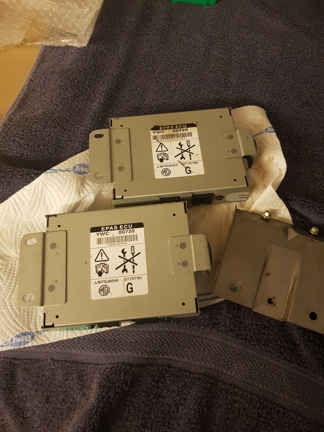

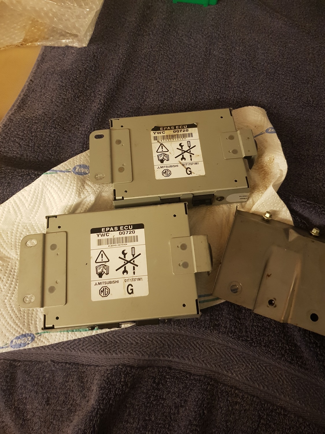

EPAS Steuergeräte vom TF sind vorhanden. Hier wäre die Frage ob ihr erspähen könnt ob es sich hier um ein spätes TF Steuergerät handelt?

Da die EPAS 1 anders als die EPAS 2 mit den Potientiometern angesteuert wird und beim 1er die Poti in unterschiedliche Richtung und beim 2er in gleiche Richtung arbeiten würde mich deine Aussage wundern.
