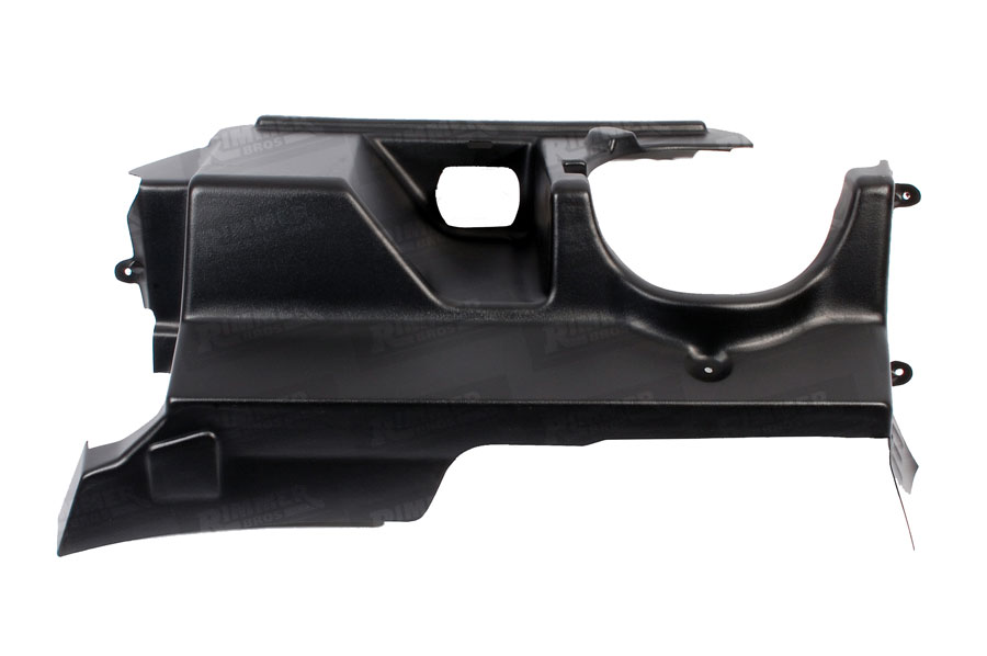

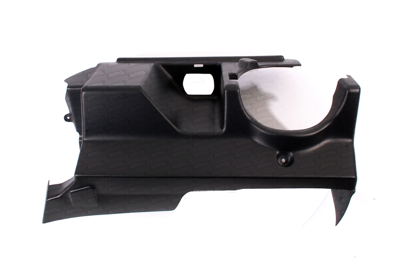

Hab gerade mal geschaut, der Winkel scheint anders zu sein:
Dateikommentar: F Version
ECB100110.jpg [ 38.47 KiB | 44547-mal betrachtet ]
Dateikommentar: TF Version
ECB100111.jpg [ 123.3 KiB | 44547-mal betrachtet ]
Man könnte höchstens so was wie ’nen Abstandshalter dazwischen fummeln, denke ich.

Beim Schnorchel sitzt das Loch tiefer da er nicht so hoch baut wie der Kasten
Beim Rhd kannst die Verkleidung mehr biegen das sie runter kommt als die Verkleidung beim LHD
Und dein Dateikommentar trifft es nicht - die du als MGF bezeichnest gab es ja auch bei allen TF die den Luftkasten haben ;) der Schnorchel kam ja erst mit den letzten beiden BJ

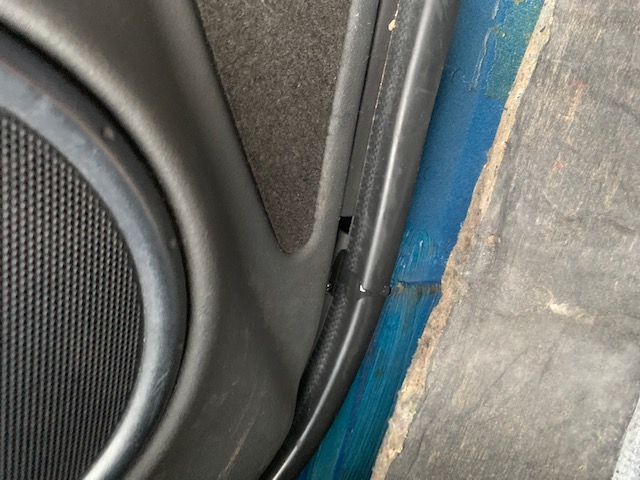

auchich habe fliessend Wasser rechts. habe im Hambiurger Sommer gestern diese Entdeckung gemacht, wie get es weiter mit der Suche? Kommt das über die Spiegeldreiecke, bzw. woran muss ich arbeiten?
Danke und Gruß
Uli

Schaue mal hinter die Türpappe ob die Folie da richtig dicht verklebt ist und wenn sie dicht sein sollte mal mit Gießkanne die Seite mal ordentlich nass machen und schauen wo es herkommt
Bei meinem kommt nur Wasser in der Waschstraße ins Auto aber nicht viel (aber das soll man ja nicht laut Bedienungsanleitung :D )
Mfg. Thorsten

Schau doch mal ob in der Dichtung des Schwellers nur drei Löcher sind die nach oben gerichtet sind. Da gehört ein Schlitz hin ca. 5 mm breit. Hatte auch
immer diese Tropfen an der Stelle. Hab bei stärkeren Regen immer Lappen zwischen Tür und Dichtung gedrückt. Seit ich den Schlitz in die Dichtung geschnitten
hab ist Ruhe und alles trocken.
Thorsten

Das betrifft alle MGF älteren Baujahres ,
https://www.mgfcar.de/leak/index.htm
bzw. neuere wo ein Anon mal die Dichtung gewechselt hat, ohne das Wissen.
