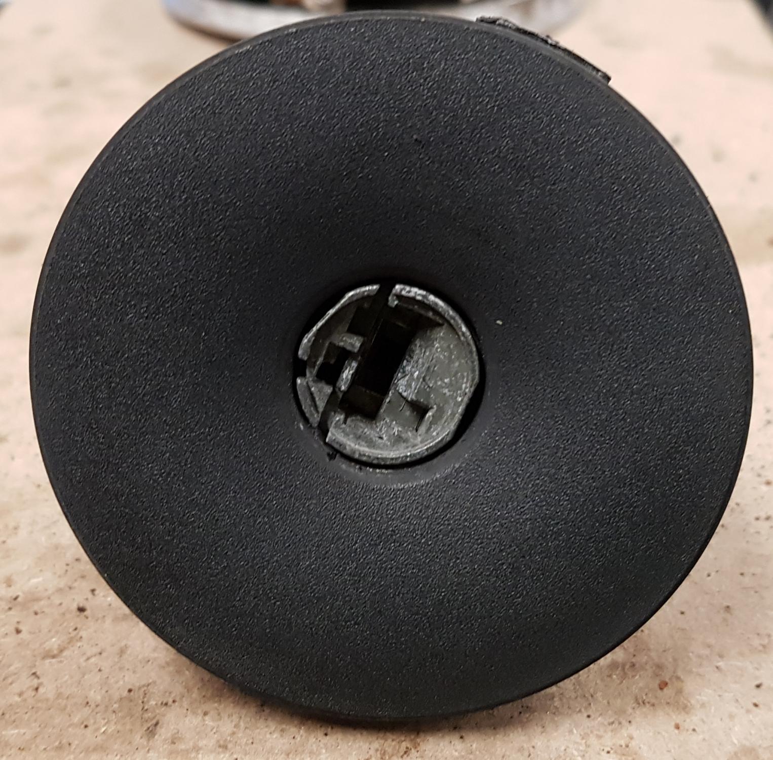

irgendwer hat jetzt eine Abdeckung eines MGf Tankdeckels mehr in der Tasche. Warum und wieso, weiss ich nicht.
Jetzt habe ich noch einen Tankdeckel mit Abdeckung. Kann ich die Abdeckung irgendwie transferieren? Oder den Schließzylinder vom ohne-Abdeckung auf den anderen Deckel umbauen?
Sprich, wie kann man den Tankdeckel auseinander nehmen? Weil ich würde natürlich ungern einen zweiten Schlüssel dabei haben müssen.
IMG_kai_20210718_184759.jpg [ 296.71 KiB | 10524-mal betrachtet ]

https://mgfcar.de/fuelcap/index.htm
alter Deckel, gibt auch neuere, ich weiß aber nicht ab wann.

Super - das hilft!
Dann werde ich die Tage mich mal dranmachen.
