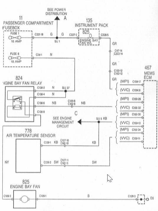

Lt. Schaltplan von mgfcar.de wird der Motorraumlüfter über das Relais ein und ausgeschalten, das Relais wird von der ECU angesteuert und schaltet auch (man hört das typische Klacken)

Dann stimmt was nicht mit der Ansteuerung. Du weißt, das Relais schaltet, d.h. es können nur überbrückte Verbindungen oder die Ansteuerung an sich sein. Meine Meinung.
Nifnoo hat geschrieben:
Das kann ich dir so nicht beantworten, auch wenn die Zündung aus ist, sollte der Motorraumlüfter, falls der Motor während dem Betrieb warm gelaufen ist laufen. Das ist bei allen Fahrzeugen von verschiedenen Herstellern so. Diese Lüftung sollte unabhängig von der Zündungsstellung funktionieren - also der Nachlauf des Lüfters um den abgestellten, noch heißen, Motor zu kühlen.
Wusste ich nicht, okay, dann muss ja falsch Angesteuert werden, wenn der Fühler nen Bruch hätte, würde er keinen Widerstand von 2kOhm aufweisen, aber das wirst du ja schon selbst wissen :D.
Etwas anderes als Ansteuerung kann ich mir nicht vorstellen. Es werden Einsen verschickt die eigentlich Nullen sein müssten.
Ich kenn mich nicht genug mit Autos aus um behaupten zu können, dass gezündet werden müsse, auch wenn kein Benzin gepumpt wird, aber ich ziehe es in Betracht.
Und wenn dem nicht so ist, dann müsste das ja auch angesteuert werden, ob Mechanisch oder Informationstechnisch.
Machstu ECU auf diese guckst du Transistors ob kabut
Jedenfalls würde ich Das machen, aber ich bin nur ein kleiner Elektroniker-Lehrling, also kann ich dir nur Denkanstöße geben.

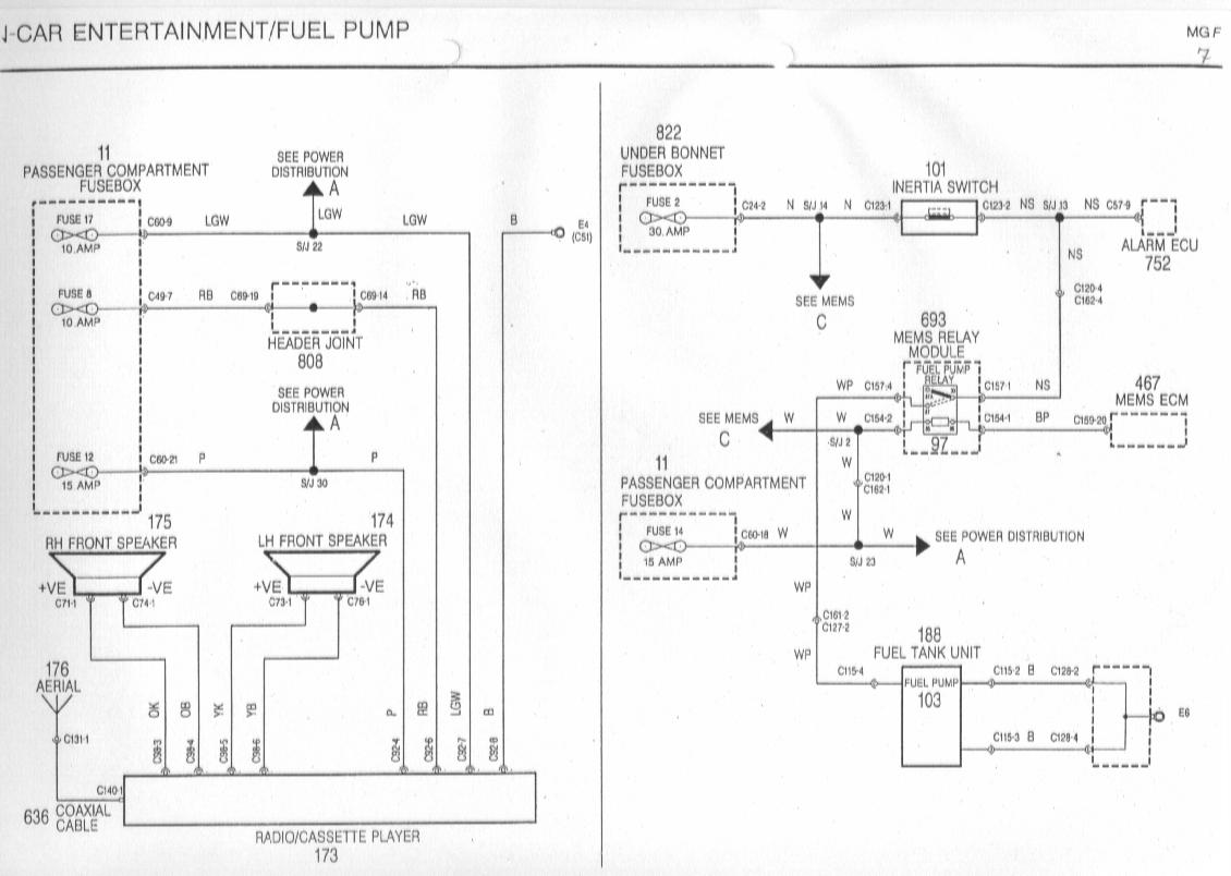

Ohohooo, na schau dir mal an wat de Sammy gefunden hat!
Wer hätte gedacht, dass die Benzinpumpe und ein Teil der Alarmanlage direkt über das Relais gespeist wird!
;) Bitteschön. Irgendwo da ist dein Fehler, ich bin mir zu 60% sicher. Nicht viel, aber hey :'D
