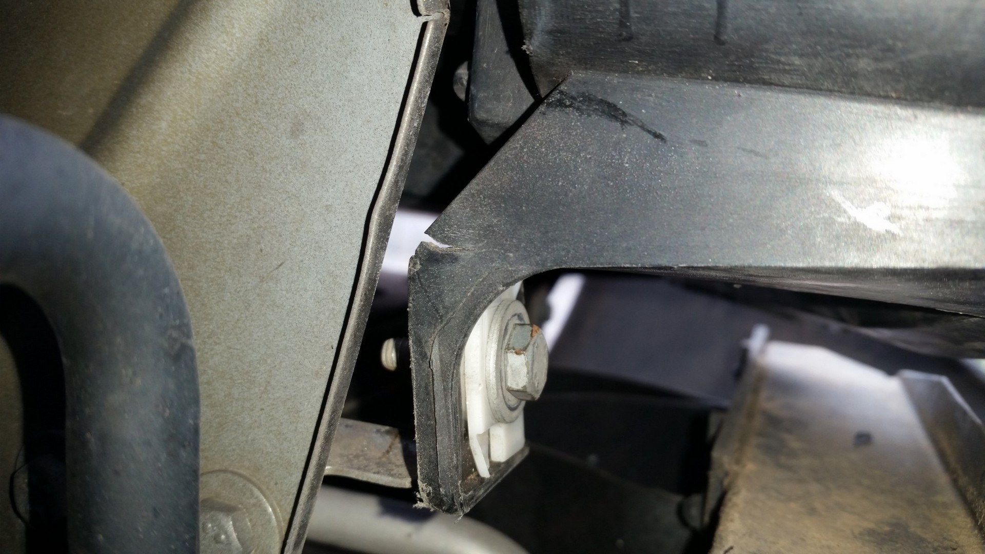

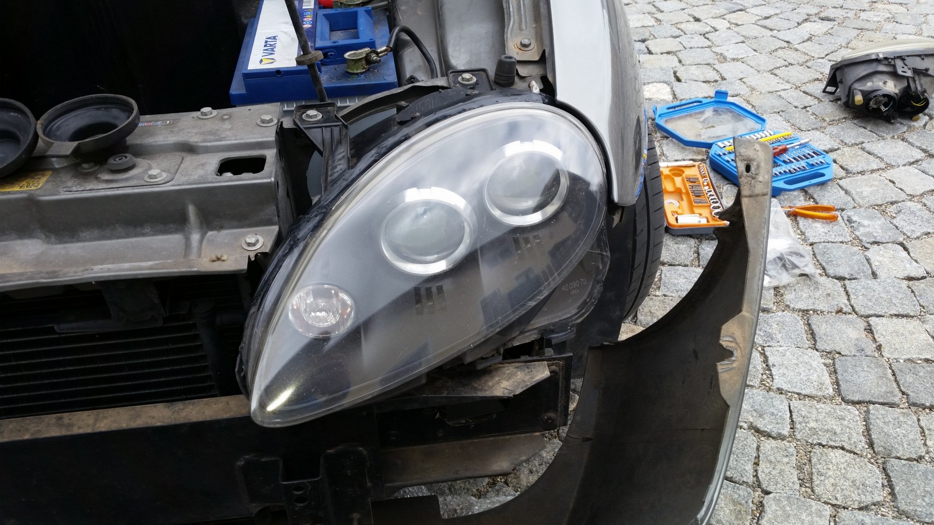

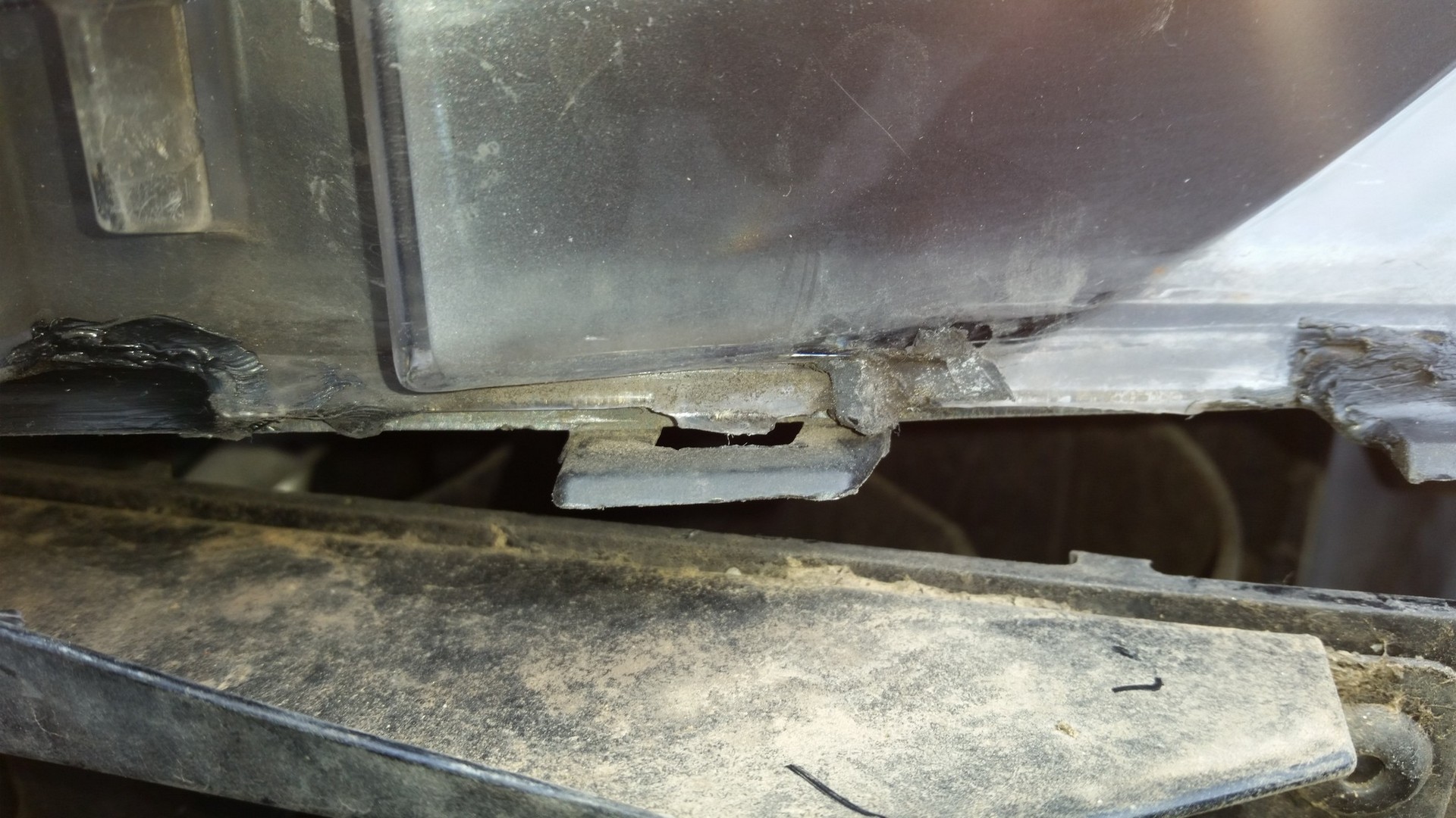

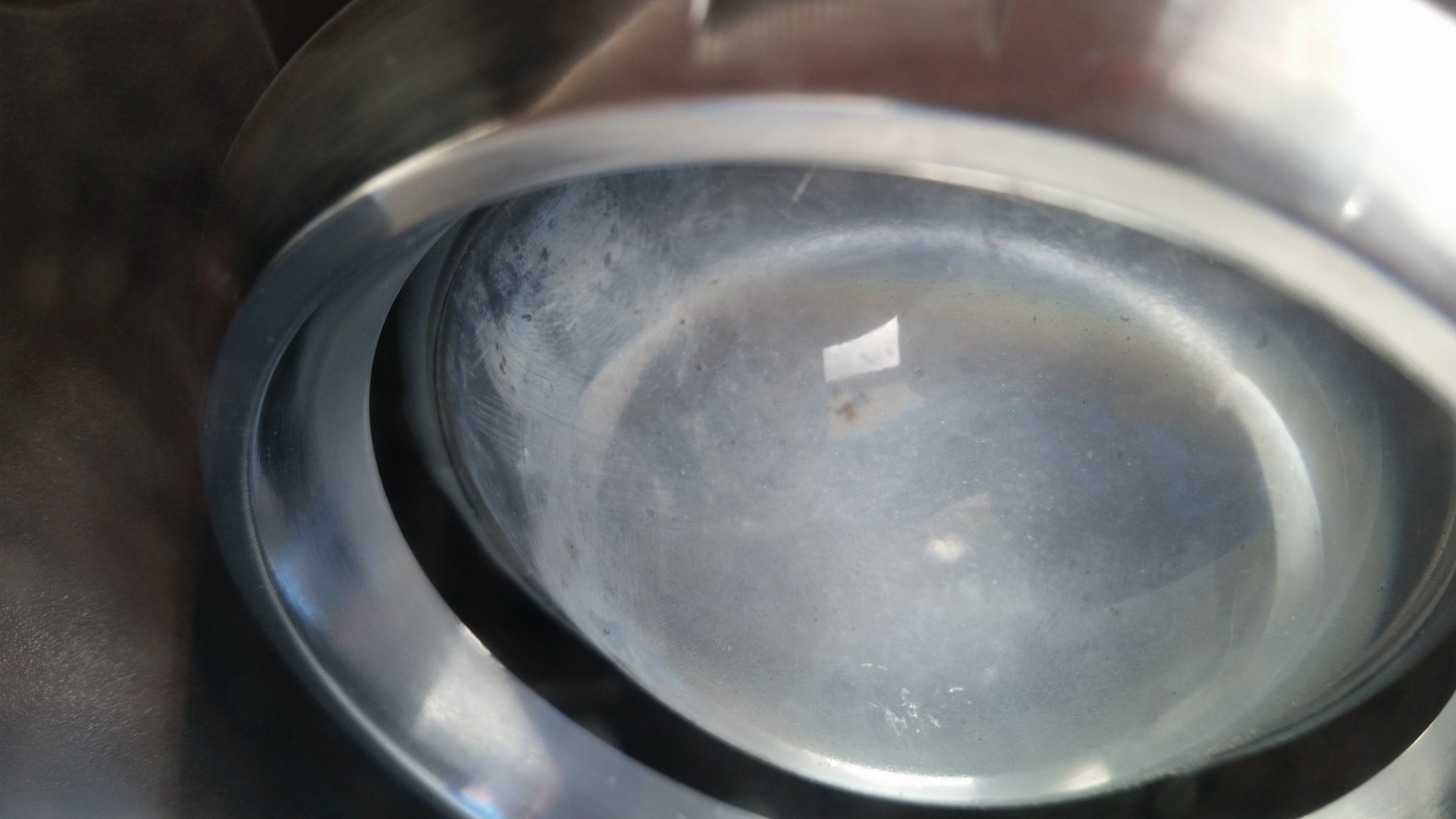

Häng mich mal an dieses Thema dran mit einem kurzen Erfahrungsbericht zu COWA CarParts, da ich sehr enttäuscht bin von dem was die abliefern.
Habe heute den Scheinwerfer der Beifahrerseite getauscht, mein alter war matt, Kunststoffscheibe nicht nur außen, sondern auch innen schon leicht rissig. Wäre wahrscheinlich nicht mehr durch die HU im Mai gekommen damit, die haben das beim letzten Mal schon bemängelt.
Zum Einbau des Neuen heute das Programm mit Frontschürze abbauen etc. Alles ok.
Leider hatte ich ihn mir aber vorher nicht absolut genau angesehen.
Einer der unteren Befestigungswinkel ist schon eingerissen und von der Scheibe eine Lasche ist gebrochen gewesen (nicht weiter dramatisch).
Aber was mich am meisten aufregt ist die unsaubere Arbeitsweise.
Der innere Scheinwerfer ist total verschmiert, sieht man leider am besten erst wenn man das Abblend- oder Fernlicht anmacht.
Wenn an da schon dran rumbastelt, was sie ja zum Tausch von LHT auf RHT machen müssen, dann doch bitte halbwegs ordentlich und sauber. Zumindest die Glasoberflächen mal mit Reiniger abwischen.
In Summe ist er wahrscheinlich heller als mein alter, somit sollte ich wieder durch den TÜV kommen.
Trotzdem bin ich ziemlich genervt und kann CoWa absolut nicht weiterempfehlen.
Wenn ihr das Glück haben solltet und woanders einen halbwegs brauchbaren Scheinwerfer findet, lasst die Finger von COWA, jeder andere ist hundertprozentig besser.
