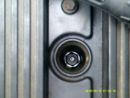

Der Schacht von Zylinder 2. ich hab nur ein Bild davon gemacht, weil Dichtmasse rumhängt. Hoffentlich sieht man es.
Dateikommentar: Der Schacht von Zylinder 2. Hab nur ein Bild gemacht, weil Dichtmasse rumhängt

Hier der Schacht von Zylinder 1
DSCF0106.JPG [ 26.23 KiB | 31543-mal betrachtet ]

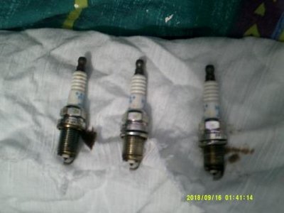

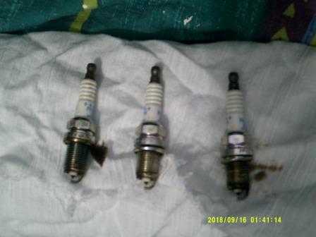

Von links nach rechts: Zündkerze Zylinder 4 / Zündkerze Zylinder 2 ( schön sauber) / Zündkerze Zylinder 1

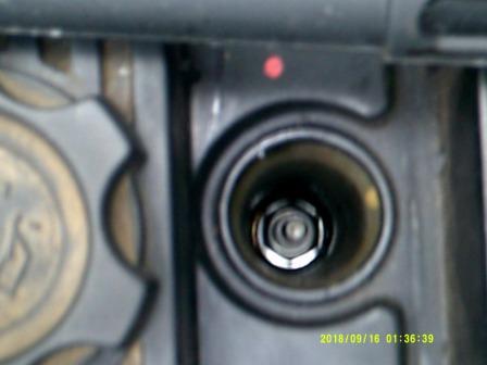

Beitrag Re: Ich wollte doch nur die Zündkerzen wechseln

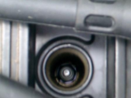

Der Schacht von Zylinder 1. Kerze noch drin. sieht sauber aus
Schacht Zylinder 1.jpg [ 27.13 KiB | 31541-mal betrachtet ]

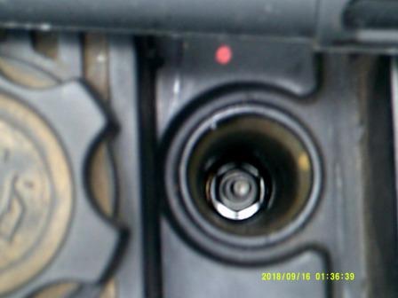

Der Schacht von Zylinder 4, mit Kerze drin.
Schacht Zylinder 4.jpg [ 24.59 KiB | 31540-mal betrachtet ]

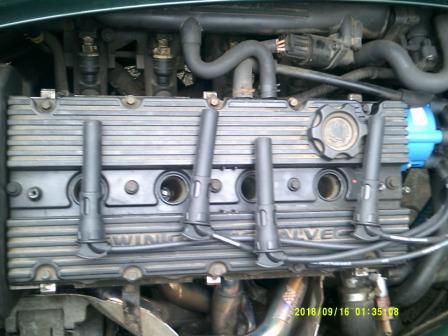

Sa 15. Sep 2018, 17:17
Beiträge: 200
Wohnort: Kiel- Schulensee

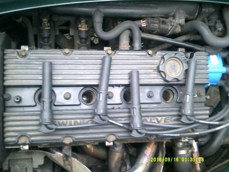

Wie ihr seht, alle Zündkerzenstecker trocken.
Thorsten
Alle Zündkerzenstecker schön trocken.jpg [ 38.7 KiB | 31539-mal betrachtet ]
Sa 15. Sep 2018, 17:21
Könnte die Deckeldichtung sein, d.h. der oberste Deckel des Nockenwellenkastens, da wo im Bild die Kerzenstecker liegen.
