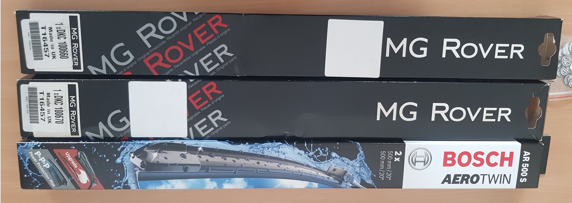

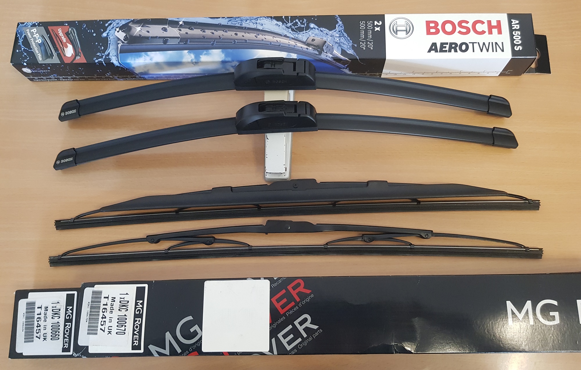

Ich hatte mir einen Satz originale und einen Satz Bosch AR500S bestellt die heute angekommen sind.
20210414_174942.jpg [ 403.64 KiB | 16253-mal betrachtet ]
Ich hatte die Hoffnung bei den originalen irgendein MG Rover Logo vorzufinden, wurde aber enttäuscht. Es gibt quasi keinen Grund die original Wischer zu kaufen. Da ist nix MG spezifisches dran außer der Preis... (oder ich wurde verarscht und die haben was anderes in die Verpackung getan.)

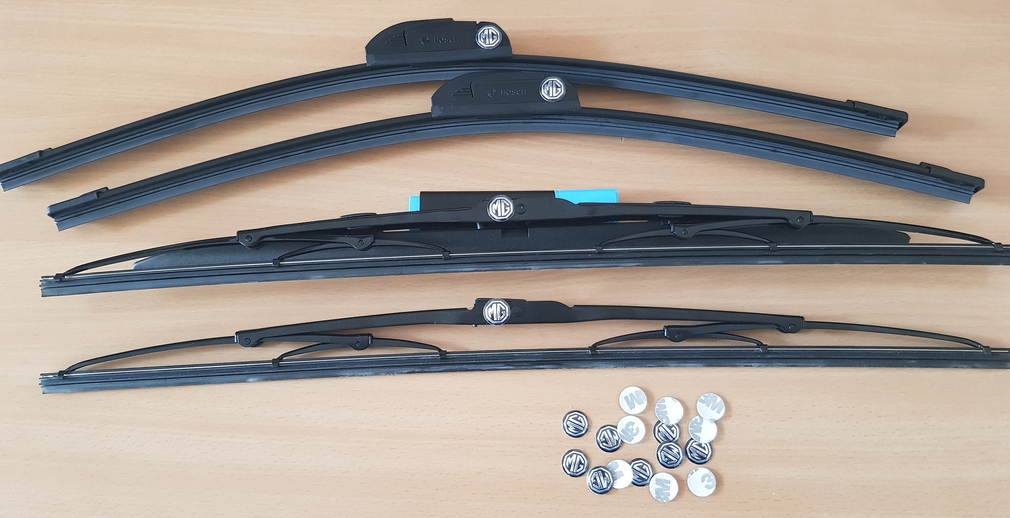

Wie dem auch sei, als Abhilfe habe ich mir von ALi Express solche MG Badges gekauft die auf die Wischer kommen. Mal sehen wie lange die halten...

Hallo, wegen der zwei Email Anfragen nach den Ali Express Badges:
MG China Badges 14mm
Für normale Wischer sind sie aber zu groß. Es gibt aber vielleicht noch kleinere beim China Mann. Einfach suchen.
Ggf. gehen diese.
Die Angebote verschwinden und kommen immer wieder neu. Die OEMs jagen diese Anbieter wohl wegen Plagiatsverstößen oder weiß der Geier.
