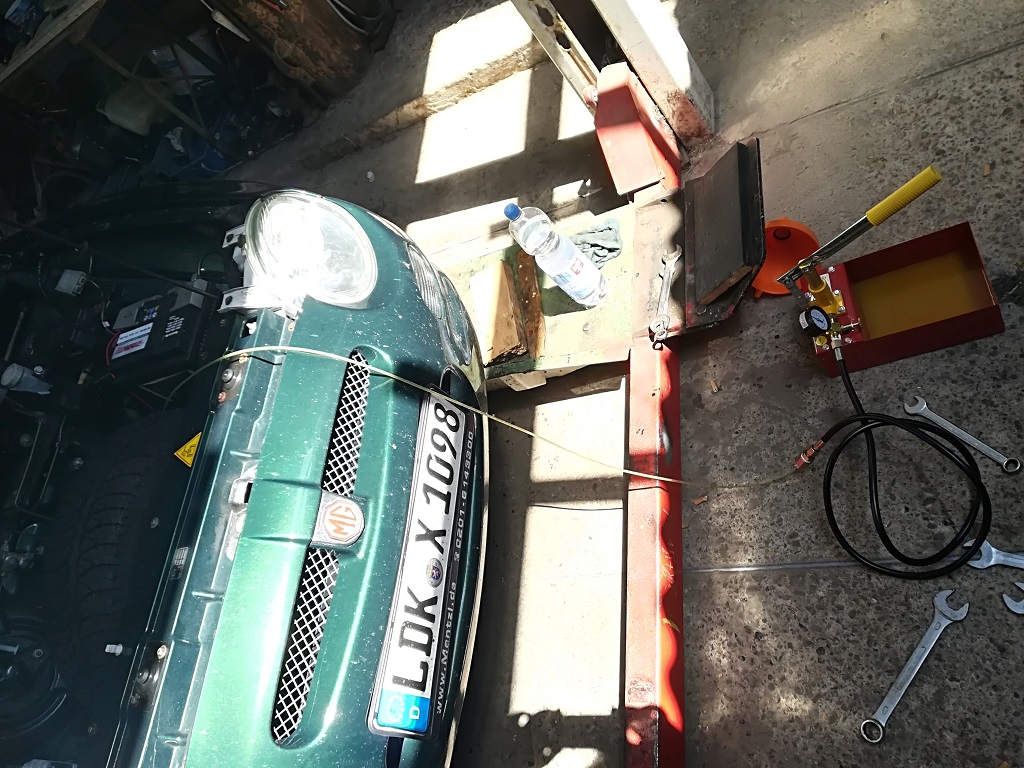

:!: Die Pumpen sind übrigens da - und auch getestet - sind wirklich gut. Kann ich nur sehr empfehlen Auf jeden Fall für unsere Zwecke besser als die Swissnox - und da es die billigste ist: hurra! :up:
IMG_20180715_144530 (Andere).jpg [ 320.87 KiB | 35664-mal betrachtet ]
Die kleine kann was - hat uns wirklich gut gefallen!
Mir fehlt jetzt egtl. nur noch der Schlauch und die Schrader-Kuppler - das alles sollte aber die Tage ankommen...

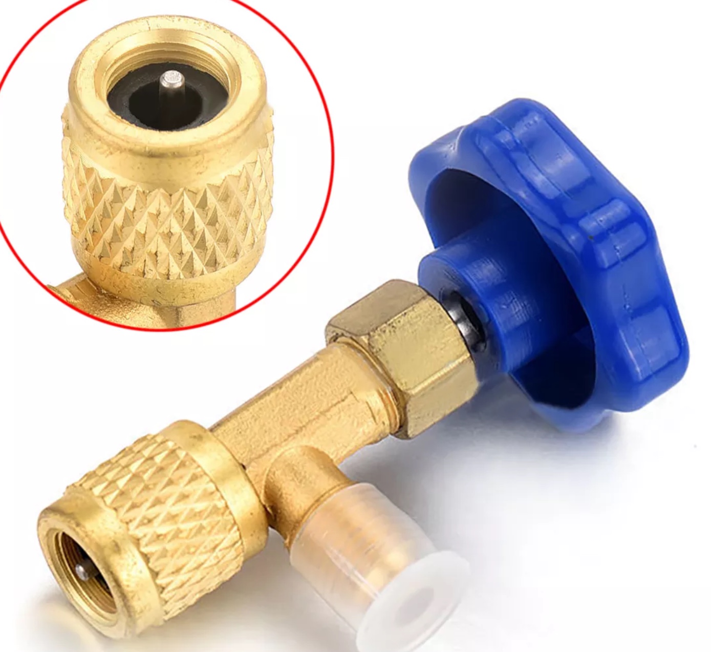

https://www.ebay.de/itm/R22-R134A-R410A ... SwfR1ZbFUh
Müsste man nur das Anschluss Gewinde von 10x1 auf 8x1 umbauen bekommt das einer hin ?
1067190C-1213-477E-8E2E-533FEA7A5539.jpeg [ 278.75 KiB | 35546-mal betrachtet ]
