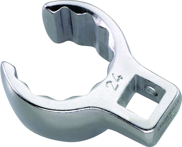

Der Ölfilterschlüssel zum Gegenhalten ist giut, hier ist ein zweiter Mann hilfreich finde ich. Ich hatte auch einen Hahnenfuss Ringschlüssel versucht, so das man den Dämpfer am oberen Ende gegenhalten kann, damit bekommt man aber nicht wirklich Kraft auf die Mutter. Und das liegt nicht an der falschen Schlüsselweite, hab kein Bild von einem 14er gefunden :D Also vielleicht gehts mit dem Original Griff von Stahl Wille, den hatte ich aber nicht.
