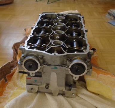

Das ging ja richtig flott mit der Antwort; Danke. Mykel, hab ich das richtig verstanden? Ich kann auch die Nockenwellenräder von einem Kopf mit automatischer Spannrolle übernehmen? Der Ersatzkopf hat die Vorrichtung für die Manuelle Spannrolle Hier mal ein Bildchen.

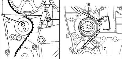

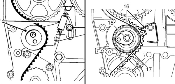

das Bild zeigt aber eine Automatische
Spannriemen.jpg [ 87.84 KiB | 12779-mal betrachtet ]

Mmmmmh, wurde mir aber als ein Kopf mit manueller Spannrolle verkauft. Seis drum, dann weiß ich bescheid und kann oder könnte ich auch meine übernehmen. Das mir selbst nicht aufgefallen ist, peinlich. Aber danke noch mal an euch für euere Mühe.
