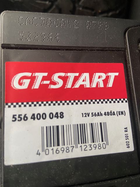

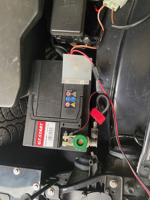

Ich habe diese schon seit Jahren drin. Kein Markenprodukt, trotzdem ohne Probleme.
Die Maße der Batterien UND die Halterung im Fz sind genormt. Die Toleranzen sind immer so, dass alle Hersteller innerhalb der genormten Größe(n) austauschbar sind. Die Maße meiner Batterie sind LxBxH 242x175x190 mm. Ich habe die größtmögliche genommen, und sie wird auch von der Lima vollgeladen.
