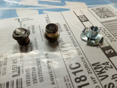

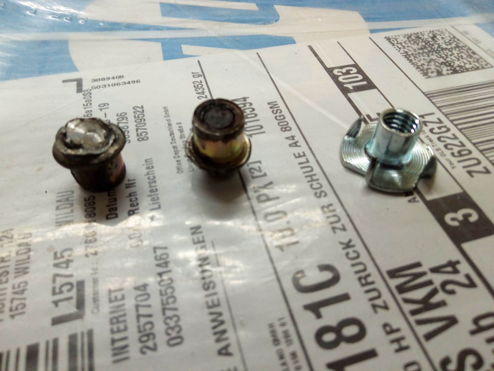

Ein Bild von den rausgefrästen alten Niethülsen und die, die ich dann eingegossen habe.
Gruß Bernd
