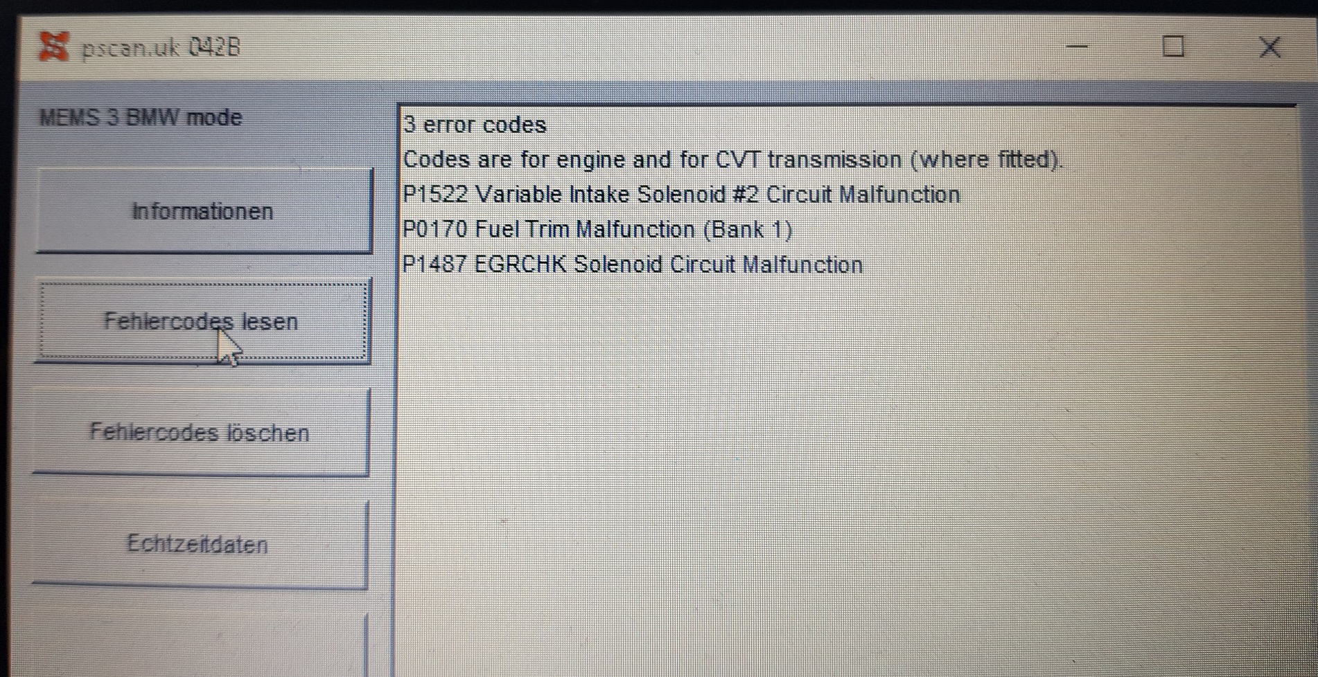

Habe heute mit PSCAN beim Trophy drei Fernbedienungen angelernt. Funktioniert, war aber auch bekannt.
Außerdem hat der Trophy im Fehlerspeicher einen neuen Fehler, der sich aber löschen ließ: P0170
PSCAN.jpg [ 933.56 KiB | 13186-mal betrachtet ]
Steht ja was dazu im Forum, ist nichts besonderes. Vor dem Zugriff gab es ein PSCAN Update auf Version 042B. Laut Website vor etwas mehr wie 2 Wochen online gegangen.
Hier stehen die Change Notes.
