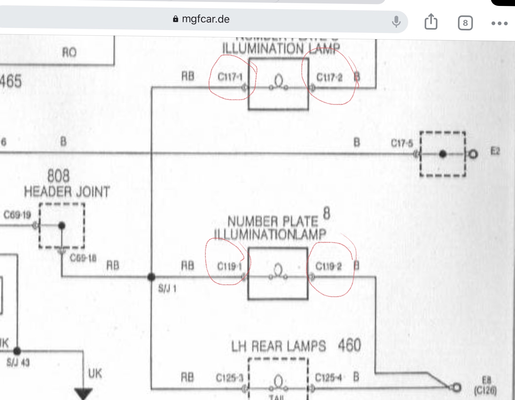

Wie die Überschrift schon sagt:
Sowas gab es zusätzlich zur Elektrik Beschreibung, ich habe es auch schon mal gesehen, finde das aber nicht wieder :oops:
Wird auf ner alten CD oder HD rumdüppeln.
Daher die Frage an jemanden der es hat (pdf)
Bitte mal gucken nach Stecker C117 oder C119
Das sind die 2-poligen für die Nummernschildbeleuchtung.
Hab nämlich auf LED umgebaut, aber vor der Demontage nicht geguckt, welche Leitung innen Masse ist.
Buchse aussen ist klar, B = Black ist Masse. RB = Plus ..
Innen gibt es eine braune und eine schwarze Litze....
Kann selber im Mom nicht einfach messen weil mein Silberling noch beim Lackierer rumdüpelt.
Falls jemand zufällig die Heckschürze halb demontiert hat reicht auch *nachgucken & Bescheid sagen*

Im 98 Schaltplan ist der Stecker falsch als C117 und C119 angegeben, das ist in der Steckerbeschreibung C0119 ein einpolige Stecker zur der Kofferraumbeleuchtung. Vermutlich suchst du den C0138 und C0139 hinten im Kofferraum.
Da geht schwarz auf braun und rot-schwarz auf schwarz.

Torsten es sind zwei verschiedene Pläne mit anderen Stecker Nummern Du hast recht aber Dieter auch

Torsten hat geschrieben:
...Vermutlich suchst du den C0138 und C0139 hinten im Kofferraum.
Danke !!
Na, den Spass mit den Schaltbilderfehlern allgemein hattest du ja z.T. projektbezogen schon vor 20 Jahren bearbeitet (Fensterheber usw)
8-)
Egal, danke fürs gucken. Also E-Handbuch und Schaltbilder wieder fürn Heino
Also kann man wieder festhalten, nichts ist wahr, es sei denn man hats selber gecheckt :lol:

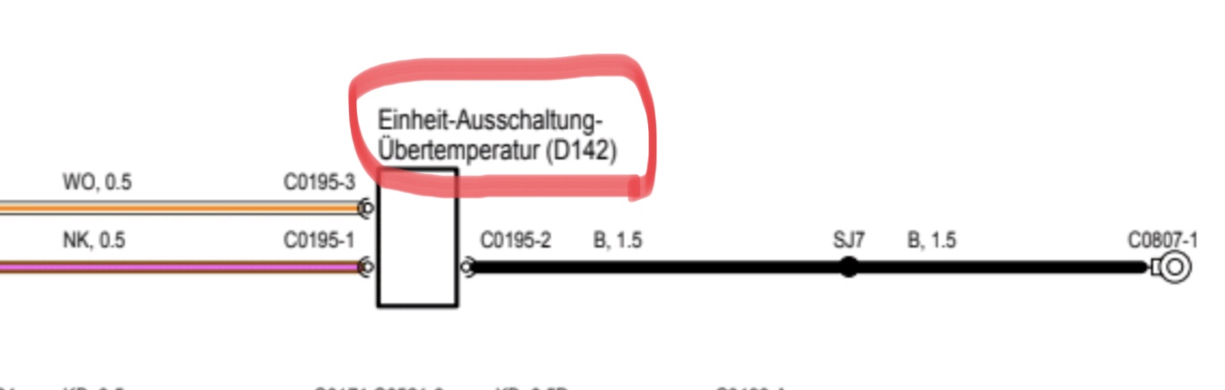

Hat eigentlich schon einer die Funktion der Einheit Abschaltung über Temperatur verstanden? Beim TF
Das ist der Tacho Geber :puh:

Beitrag Re: Handbuch Steckverbindungen E-Handbuch ?
Vielleicht das elektrische Äquivalent zum HGF, da ist der Tacho ja irgendwann auh aus. :mrgreen:
