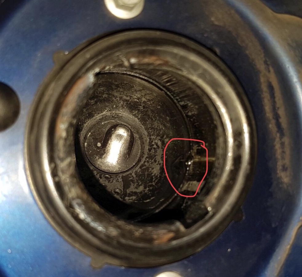

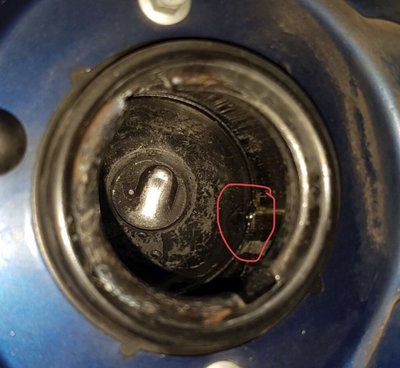

Hab mal den Tankdeckel abgemacht. Dabei ist mir aufgefallen, dass die Klappe, die von der Zapfpistole weggedrückt wird, lose im Tankstutzen ist. Man sieht auch Kratzspuren im Rohr.
Ist das normal?? Wäre mir in 21 Jahren bisher nicht aufgefallen.

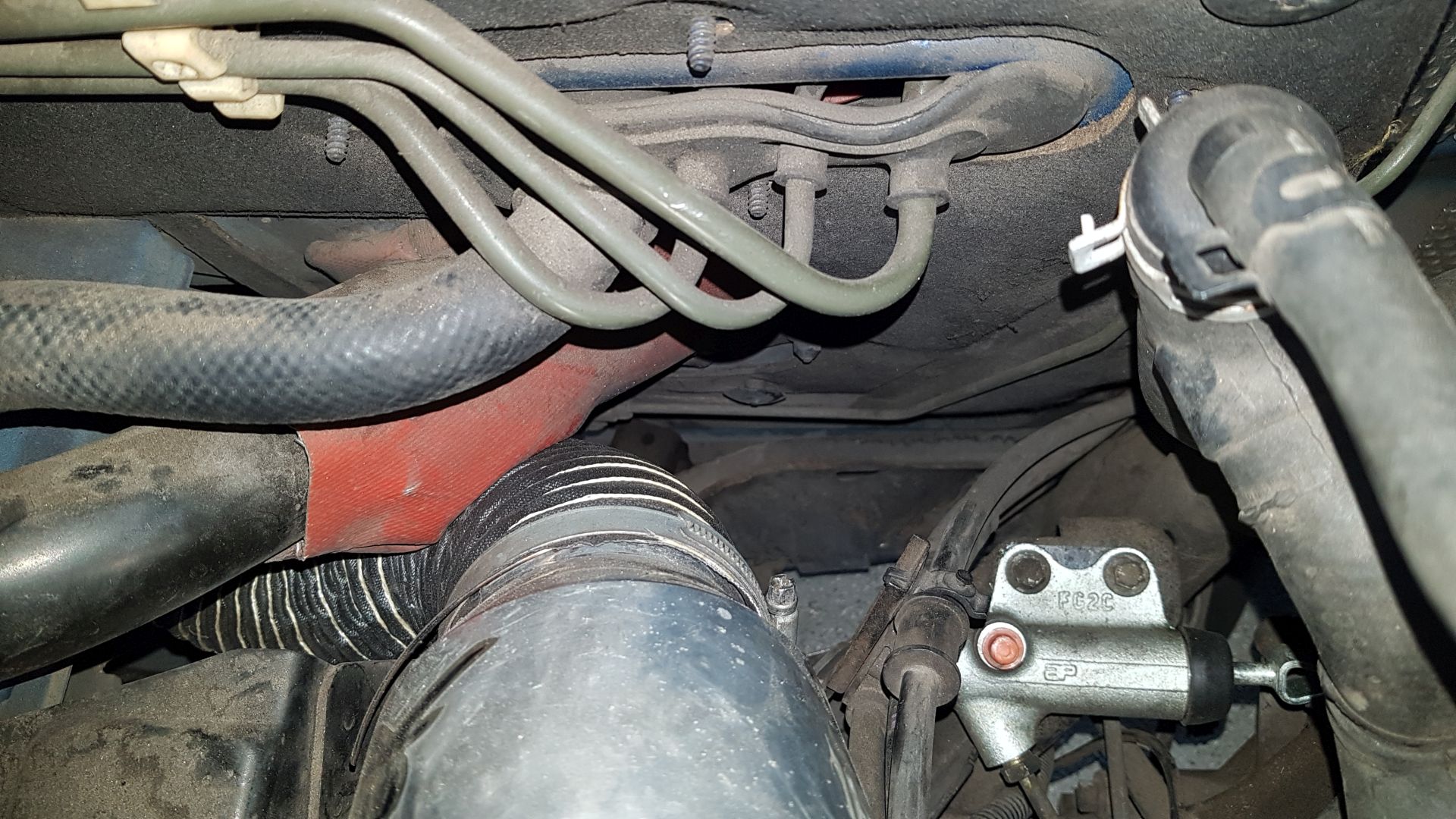

Zusätzlich ist die Dichtung zur Pumpe in der Spritzwand anscheinend verschoben.... komische Sache.

Und das Blech mit der Klappe im Tankstutzen?
Ist das fest oder lose?

Die Klappe von deinem Foto ist angeschweißt und sollte fest sitzen

War grad tanken … bei mir ist die Klappe relativ stramm, lässt sich aber mit Fingerdruck gegen die Federkraft öffnen.
Sa 11. Jul 2020, 15:12
Beiträge: 1154
Beitrag Re: Klappe im Tankstutzen
Dann hat sich bei mir die Schweißnaht gelöst.
Das Blech mit der Klappe ist komplett lose....
Na super....
Mal schauen was da alles ausgebaut werden muss zum Wechseln.... :konfus:

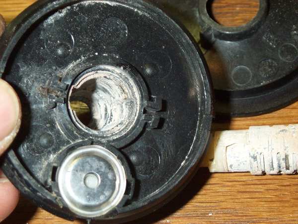

Hmmm, und was tut das da unten im Deckel ?
:angel:
Das hatte weiterhin der Thorsten EF mal zerlegt.
Siehe unten
https://www.mgfcar.de/fuelcap/index.htm
