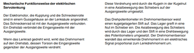

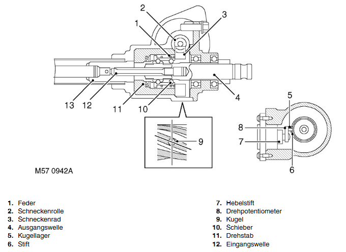

da ist nix mit nachstellen, hierbei handelt es sich um eine Kugelumlauflenkung
Fr 14. Aug 2020, 14:04
Beitrag Re: Spiel in der Lenkung, knarren in der Vorderachse
:angel:
lenkung1.png [ 84.68 KiB | 25622-mal betrachtet ]
lenkung2.png [ 22.15 KiB | 25622-mal betrachtet ]

Ist nicht wahr...und ich habe mich schon gewundert, warum ich bislang keine schlechtere Zahnstangenlenkung in der Hand hatte. So ein Mist...
