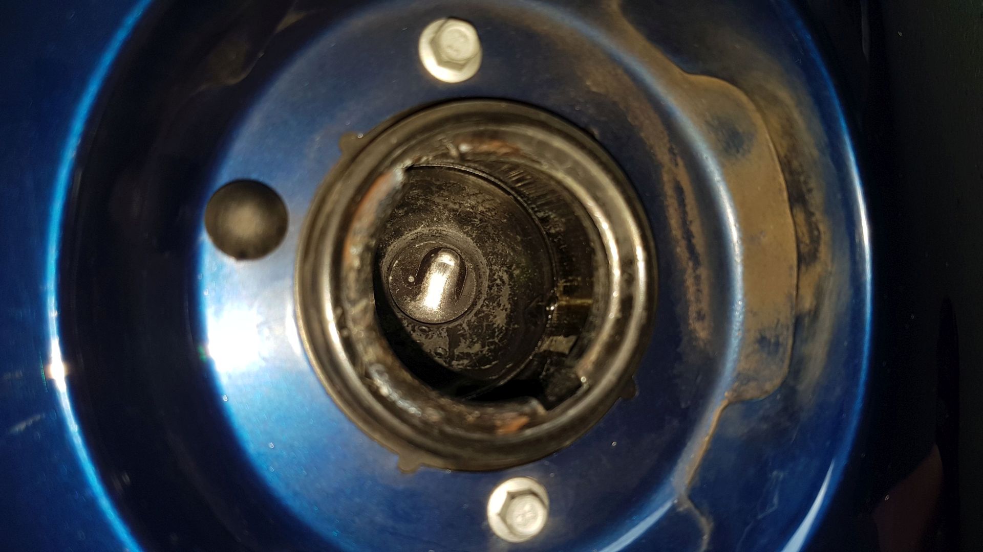

Ich hab bei meinem F (MK1) in der letzten Zeit öfter mal Benzingeruch, der ein bisschen nervt.
Hab mal den Tankdeckel abgemacht. Dabei ist mir aufgefallen, dass die Klappe, die von der Zapfpistole weggedrückt wird, lose im Tankstutzen ist. Man sieht auch Kratzspuren im Rohr.
Ist das normal?? Wäre mir in 21 Jahren bisher nicht aufgefallen.
Zusätzlich ist die Dichtung zur Pumpe in der Spritzwand anscheinend verschoben.... komische Sache.
Ich häng die Bilder mal an.
Irgendwelche Ideen?

Hi Jochen,
macht es „Pfft“, wenn du den Tankdeckel öffnest?

Und das Blech mit der Klappe im Tankstutzen?
Ist das fest oder lose?

Die Klappe von deinem Foto ist angeschweißt und sollte fest sitzen

War grad tanken … bei mir ist die Klappe relativ stramm, lässt sich aber mit Fingerdruck gegen die Federkraft öffnen.

Dann hat sich bei mir die Schweißnaht gelöst.
Das Blech mit der Klappe ist komplett lose....
Na super....
Mal schauen was da alles ausgebaut werden muss zum Wechseln.... :konfus:

Eieiei, denke das wird nicht so einfach, da ja nach dem Austausch wieder alles funktionieren soll.
Guck schon mal ob du den Anschlußschlauch zwischen dem Rohr und dem Tank _neu_ irgendwo bekommen kannst.
Das ist der unter dem braunen Flammschutz.
Der wird nämlich steinhart und ziemlich verkrumpelt sein. Von wegen benzinfest ... Ahemmm, :angel:
Tankrohr müsste ich eigentlich noch liegen haben, wenn ich den finde messe ich mal den Durchmesser.
